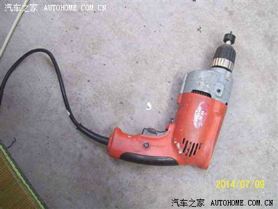

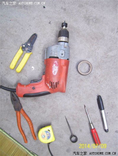

需要工具如下:
把店家给的钻头安上

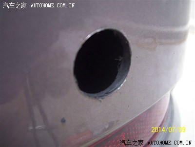

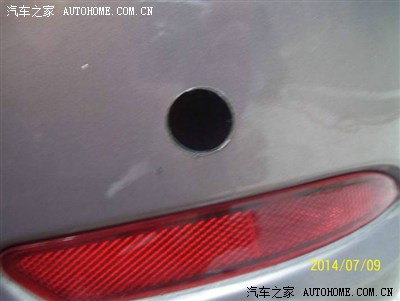

干活,钻眼。一定要控制好速度,争取把眼打规整。

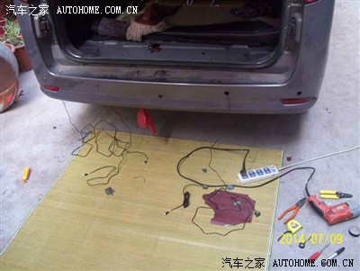

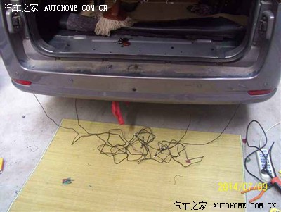

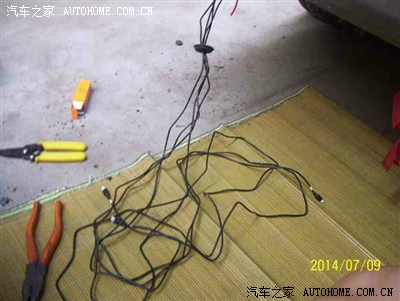

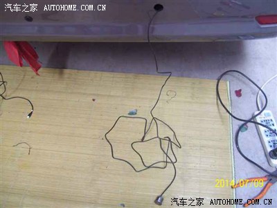

四个眼全部打完后,把四个探头依次穿过眼,把探头留在外面。

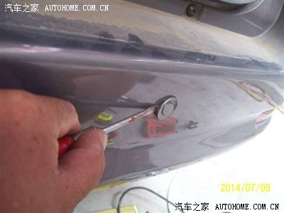

如果打的洞有点小,可能不容易穿过去,可以用平口螺丝刀轻轻的按住白垫子向里慢慢安,一定不要按中间的探头。

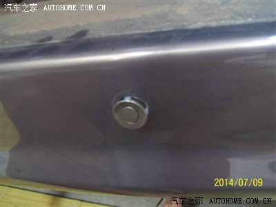

全部安装后的效果图。

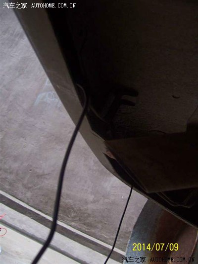

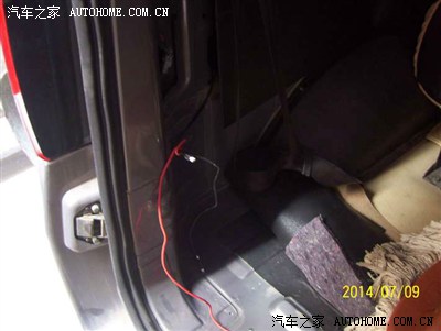

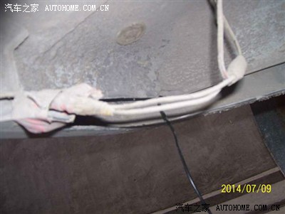

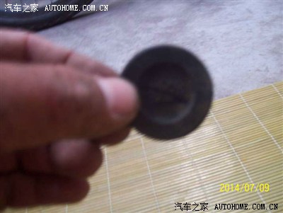

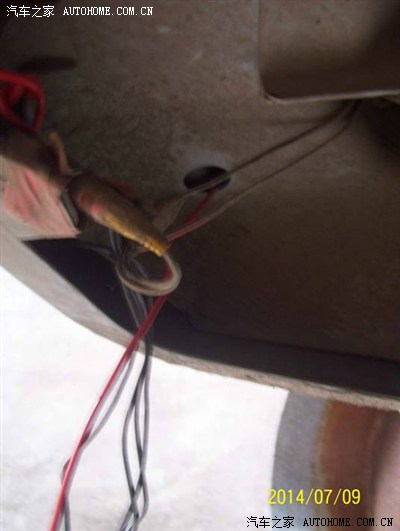

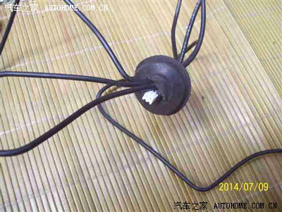

左后灯下面.在保险扛内侧有个孔.里面有个橡胶垫,把垫取下来。四条线并列到左后灯下方,拿一根铁丝向上通,在上面把铁丝提上来,四根线也就提上来了。

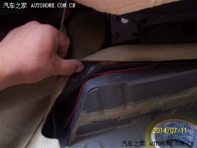

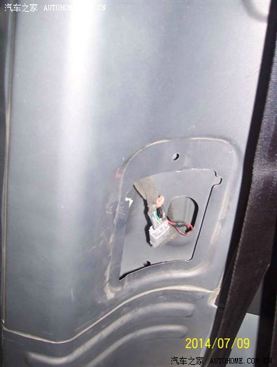

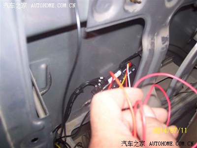

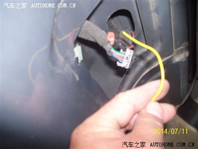

打开车厢里面左后面的小盖,里面有倒车线和刹车线。把雷达的黄线接到倒车线的正极上(红线)。把黑线接到车厢里的任意一个螺丝上就可以了。

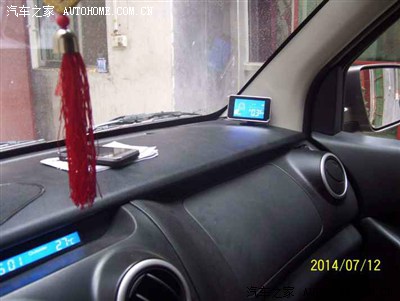

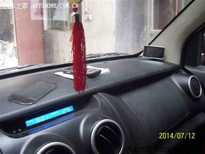

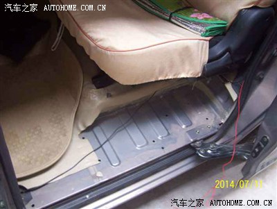

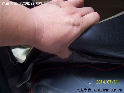

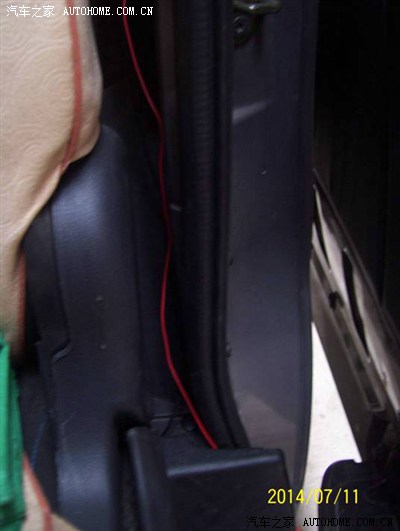

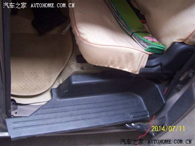

下一步就是布显示器的线了。按下面图布就好。

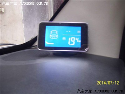

通电,成功。

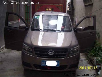

呵呵,也来一张大鹏展翅。
