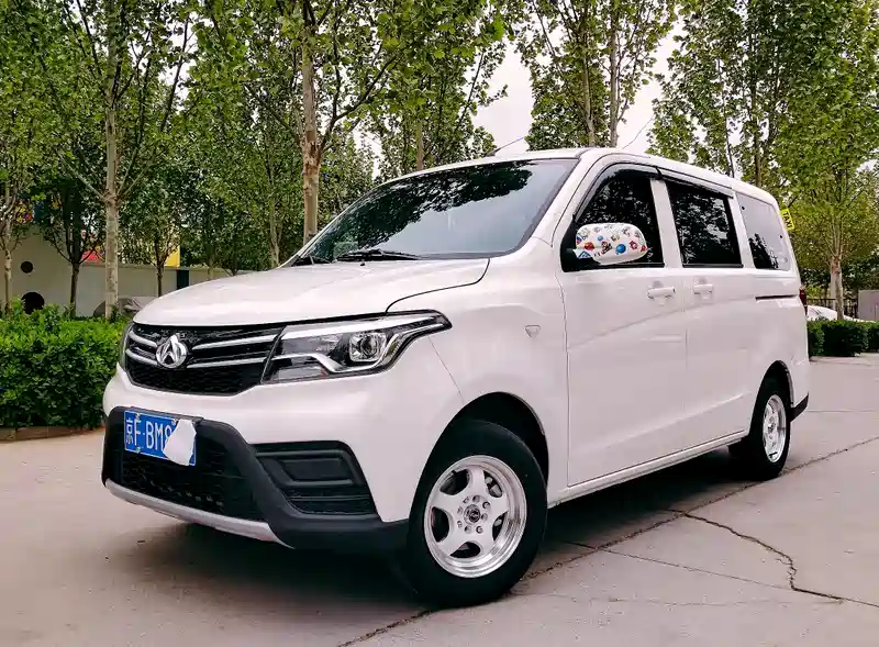

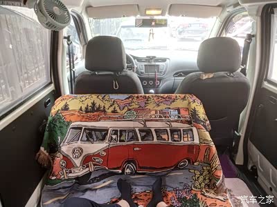

经过这一阵的折腾,和宿舍,终于完成第一阶段的折腾,首先本来想改床车,就是那种能放平放床,可是我觉得本身这个车在长途自驾的时候很难在户外睡觉,本身尺寸不是很大,也看了一些成品的房车座椅,比如铜车马的座椅,感觉改装下来也得四五千往上,确实没有什么必要,然后也尝试了一下,去外边儿定做,相对来说会减少很多费用但是会牵扯到非法改装,毕竟要拆掉原车座椅但是实用性就很小了,因为只有我一个人可以睡,不可以带家人一起出去然后我就觉得应该走这种坐下来宽敞的路线,最终我决定还是保留原车座椅的情况下,让它变成极大的宽敞的一个空间,而且尽量少花钱。
谈一下我的加装和改装的费用

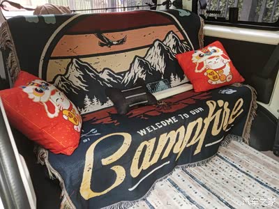

1/中排座椅拆掉,螺丝向前翻转保证不拆卸,然后如有需求可以翻转下来继续坐人

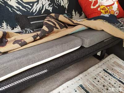

2/后排座椅很矮很硬。单独定做了一套5cm厚的加强海绵坐垫儿,保证坐下的时候不像坐在板凳子上,而且屁股下班儿有承托,200

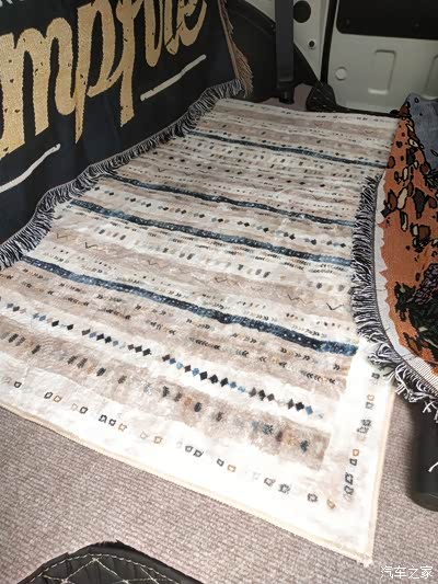

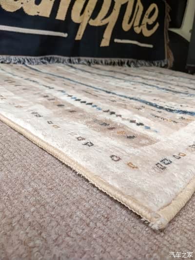

3/整车铺上了地毯(是那种有隔音效果的地毯,并且是环保污染无甲醛),80

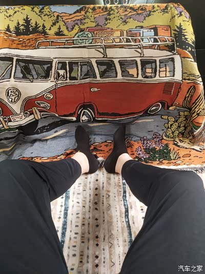

4/买了一块儿纯毛地毯装饰用,50

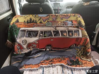

5/装饰用的,座椅盖毯,一下子感觉就上来了两块100

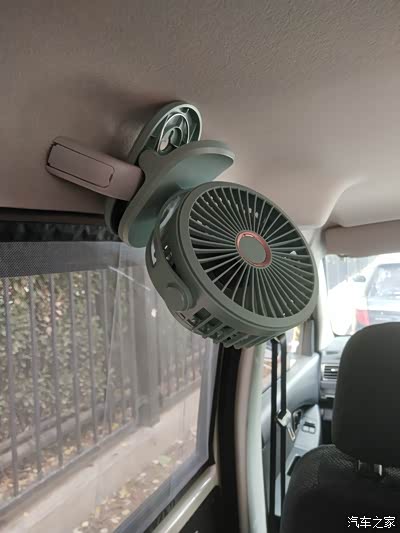

6/电风扇,由于我没有买中牌的带空调的这款车,所以我加了一个电扇,感觉效果很棒,完全不需要中排空调。前排的风打到中排,中排的电风扇一吹,感觉非常好,而且驻车的情况下也可以开,感觉很好。

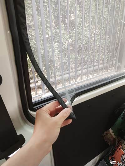

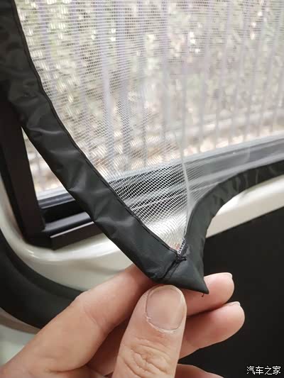

7/中牌的侧窗全部加装了防蚊虫纱网(定做),磁吸和魔术扣同时使用,效果非常棒,出门儿去公园儿小休息一下的时候,把两排的窗户打开,有穿堂风,而且没有蚊虫,非常舒服。80

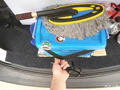

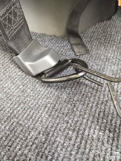

8/加装了后排的固定锚点,这样的话可以在行车过程中不至于东西颠来颠去。20
9/work的轮毂(高仿)1500
全是自己装的,大家见笑,可能不太精细。
站不起来了杂七杂八的,上图吧。
4/买了一块儿纯毛地毯装饰用,50

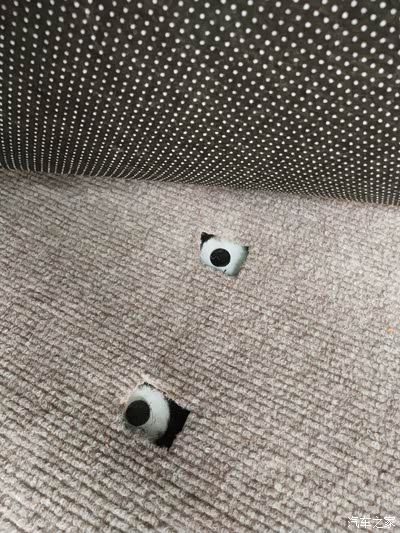

给中排座椅预留了,螺丝孔,万一坐人,直接拧螺丝。
