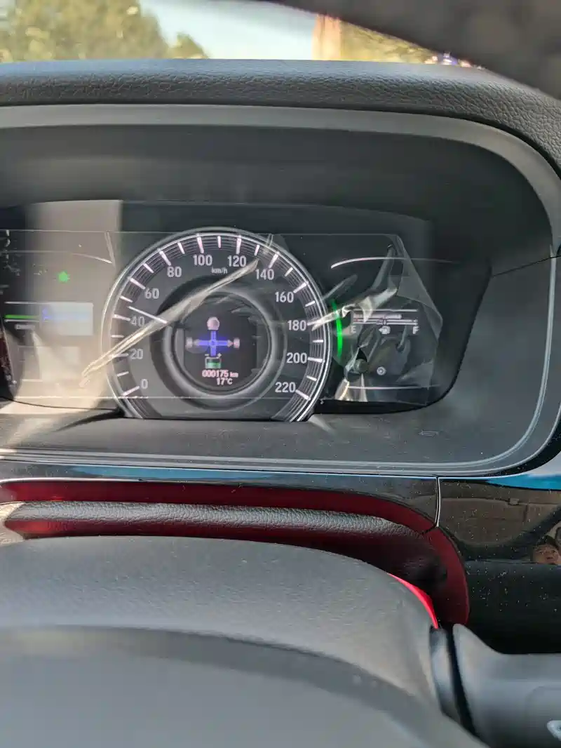

问 请问艾力绅什么情况会出现齿轮 删除 推荐精华 置顶 取消置顶 关闭回复 打开回复 推荐编辑 楼主禁言 移动帖子 重置头像 操作记录 高先生巨蟹789 0浏览 · 2021-10-10 18:04 刚提车十天,前5,6天开着,仪表板上面的能量监视器里边没有齿轮?,但是最近这几天就出现齿轮?了,哪位懂得前辈给普及一下什么情况下会出现这个齿轮?标识多谢 举报 打开汽车之家 阅读体验更好 相关问题 更多 问19款混动还值多少 0回答 问16款气门室盖垫印油 0回答 问老艾竟然烧机油 0回答 问艾力绅中门缝隙 0回答 问不懂就问 0回答 问求艾力绅行李架 0回答 全部回复 只看楼主 CFPL888 关禁闭 已屏蔽 自动变速箱故障警告灯,这个指示灯符号简单,就是一个齿轮的形状,圆内还有一个感叹号,因为这个灯同样是个圆环,所以很容易跟制动摩擦片磨损警告灯搞混。 2021-10-10 18:11 回复 沙发 屏蔽此人 举报 删除 取消删除 禁言 重置头像 共有条对话 > lionbkhm 关禁闭 已屏蔽 发动机直驱车轮,一般是跑高速会出现。 2021-10-10 20:27 回复 板凳 屏蔽此人 举报 删除 取消删除 禁言 重置头像 共有条对话 > 上海车友4354415 关禁闭 已屏蔽 发动机达到特定工况后可以进入直驱模式,就是发动机直连车轮。通常70码后出现直驱模式,同时发动机可以给电池充电。当电池电量充足时发动机停止进入纯电模式,如果进入急加速阶段可以发动机和电机同时输出达到车辆最高扭矩峰值。本田混动系统还是比较智能的,缺点是堵车跟车时频繁启动发动机,拥堵路段需要手动切制纯电模式,不然防止别人插车速度快点发动机启动,一脚刹车发动机又停止工作了。 2021-10-12 09:25 回复 地板 屏蔽此人 举报 删除 取消删除 禁言 重置头像 共有条对话 > net200x 关禁闭 已屏蔽 一句话的事,简单的说齿轮的出现就是发动机也在出力驱动。加速时候常出现。别太在意这个图标。复杂了说,就要看说明书了。 2021-10-22 11:41 回复 屏蔽此人 举报 删除 取消删除 禁言 重置头像 共有条对话 > 还想在主楼增加内容?点击续写主楼内容 登录 参与更多互动 发表回复 打开App,查看更多评论 首 页 上一页 下一页 末 页 跳 转 取 消 还想在主楼增加内容?点击续写主楼内容 登录 参与更多互动 系统故障 发表回复 图片最多上传9张 微信好友 微信朋友圈 新浪微博 QQ好友 QQ空间 取消 相关推荐 加载中
