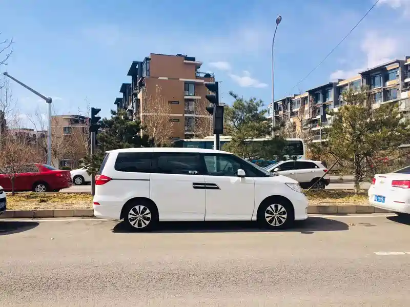

总能在论坛看到 有车友在淘5AT 2015年以前的老艾力绅,我可以分享一下我自己对这车的体会,这车让我又爱又恨,爱的是它的外形,特别是高高大大,比较精致,恨的是它助力泵的通病,老艾我当年开了1年半1万公里,之后还是卖掉了,优点相信大家都懂,网上各种评测和视频也都说的很详细不用我再赘述了,我只说说网上你看不到的。只为让没开过只是想象的车主看到,否则这种车也没有试驾车,权当大家买之前多个参考,爱它就要能接受它的不足,否则就不要入。
