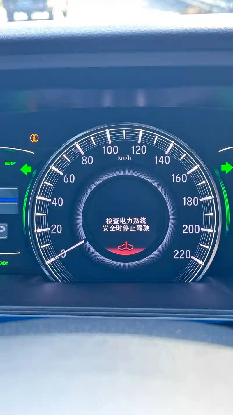

8月21号,我和家属安徽自驾四川,途径重庆梁平区附近,突然车辆失去动力,仪表提示检测到严重故障,请在安全时停止驾驶,一会又提示检查电力故障,安全时停止驾驶,过一会又提示,电力系统故障,动力可能降低,请联系前往特约店,此时车辆已无法行驶,高速上气温达四十多度,还好在有动力时已提前停在应急车道上。联系路政、保险公司,拖至重庆万州4S店已是晚上九点半,第二天上班后,跟技师沟通,我说第一感觉是油路的问题,技师拆开燃油泵检查,果然就是燃油泵坏了,厂家发货要两天,无奈,就把宾馆续订了两晚,第三天上午,更换过后,故障解决,感谢过师傅们后,立马去宾馆接上家属,继续后面的行程,先后去了四姑娘山,理小路,若尔盖大草原,扎尕那,九寨沟,度过了凉爽的十几天。我的疑惑是,我的车一直都在4S店保养,状态一直很好,从来没有出现过任何问题,这是第一次把我撂在了路上,前几年本田也因为燃油泵的问题召回过,我也查过,我的车不在召回范围内,可如今还是出现了问题,不知道车友们有没有碰到过类似的情况?
