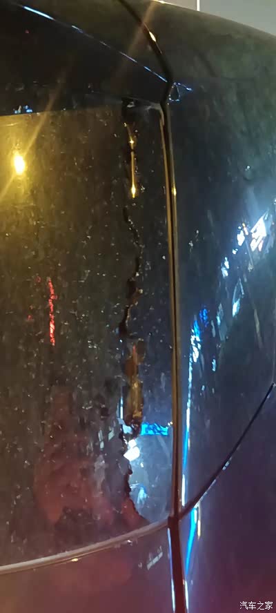

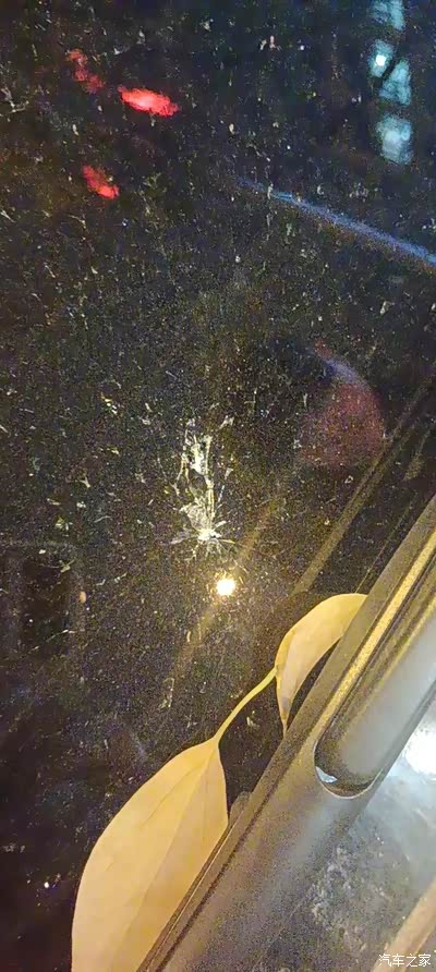

大家有没有遇到自己的后挡风玻璃被人搞了一下的啊。今天给大家分享一下我的后挡风波立维丢的故事把。
问题描述:那天是和我的兄弟一起去吃饭,把车挺好停在路边的车位里,然后就去吃饭了,结果回来发现后挡风玻璃被人撞了一下,不知道是什么东西撞的。哦猜可能是路边的餐车小吃那些东西的摊主撞上去,然后跑了,找了交警报了案结果说这边没有摄像头要等他们破案,,,哎想想没什么戏只能自己去修了。
诊断过程:我这个就比较的明显了一看就看出了,2边都裂开了,然后在中间应该是个什么尖锐的东西顶了一下导致车窗户两边都裂开了,没办法只能开到4s店去维修了,为了几个人有的报800多,有的2000,拿不定主意最后还是放到4s店维修的。
