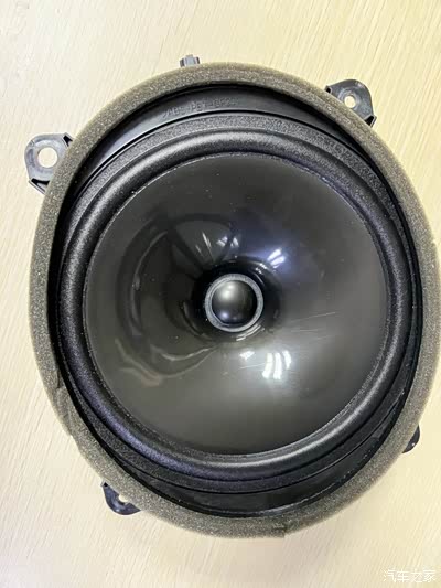

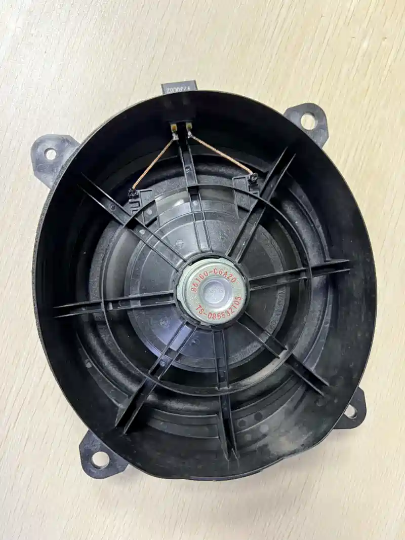

大法的原厂喇叭:
2018年双11买了一套JBL CLUB系列的GX600C+GX602组合,两个月后加了JBL BassPro SL有源低音炮,主机直推。
大法的原厂喇叭:

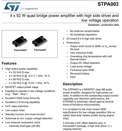

就这样听了几年没再折腾音响,但是长期听下来觉得这套系统还有可提升的空间,恰好前一阵突然看到到车友“汕头车友1008961” 的帖子“北美第9代Malibu-全球首次改装导航STPA003功放+KZN电容+技术分析” (https://club.autohome.com.cn/bbs/thread/34b884bade3dc5af/56627053-1.html),这位车友方案中的STPA003芯片的参数让人眼前一亮,经过几天的研究,发现这个型号对2欧内阻的喇叭匹配得更好,功率更大(相同条件下STPA003输出55W,而TDA7851F输出48W),是非常适合的改造方案。
STPA系列的产品定位,下面这张全损画质的图来自ST官网:
STPA003特性:

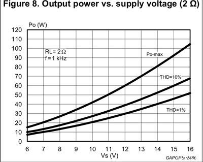

STPA003功率曲线:

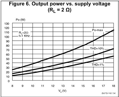

TDA7851F功率曲线:

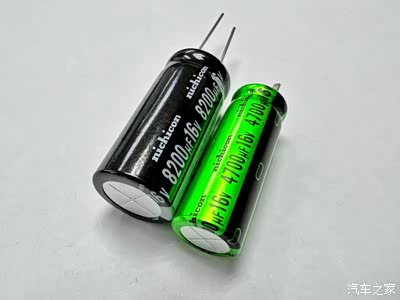

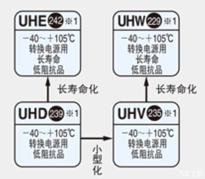

滤波电容选择Nichicon的UHW系列16V/8200uF
它拥有非常低的内阻,105度允许的涟波电流4.2A,音频耦合电容选择WIMA的薄膜电容。

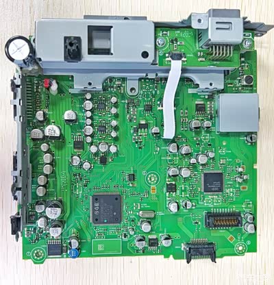

经过漫长的等待,物料终于到齐,然后一通电光火石的操作,最后直接给大家看成果。
值得一提的是老艾的原车音响主机滤波电容虽然不大4700uF,但是用了Nichicon Audio KT(M)系列设计在音频耦合选择了专用的音频型号,比现在很多车型的主机要好得多,算是良心,这款底子不错的主机竟然配了非常拉胯的喇叭,大法的操作真是令人匪夷所思。

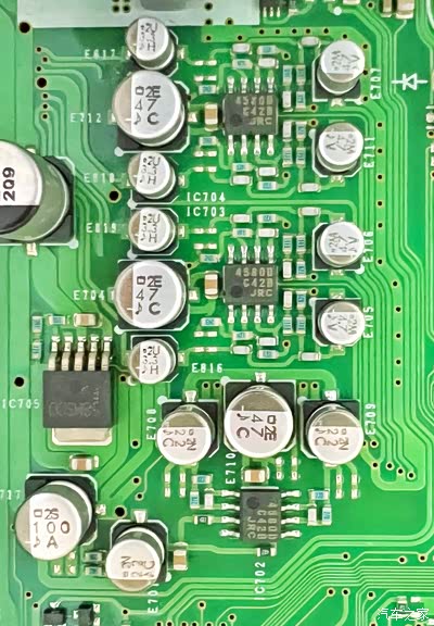

这是原车使用的JRC 4580D运放,这款运放性能中规中矩,但也有不少高端DSP功放用了这款运放,优点是价格非常低廉。
原车nichicon滤波电容
新旧电容合影,都是nichicon出品
由于位置空间局促操作难度大,所以这次放弃音频耦合部分的改造,仅在其它部分做了少量改动。

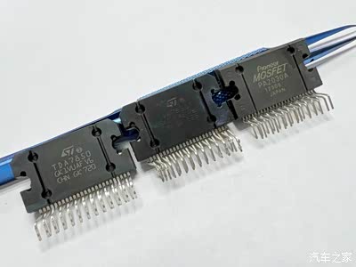

功放芯片:
很遗憾,STPA003没来得及合影就装上了,这是剩余芯片的合影,左边是7850,是本次改造的备选方案,没用上,中间是拆下来的7851F,右边是上次改造未遂的先锋PA2030A,这三个型号都是原脚替换。
之所以选择改造音响主机而不是加装DSP功放,很大一部分原因是我不想改变人车交互习惯,改完后原车的功能丝毫不受影响。
最后说一下成果,装车后打开音响,音质提升了一大截:上一版部分频率比较单薄的现象彻底改善,各段频率发声更加均衡准确,细节丰富了不少,低音速度力量兼备,同时,新的功放功率更大,发热也比7851大得多,所以在散热片上加了一个温控开关和散热风扇,消除后顾之忧。
