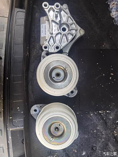

之前的帖子发过,感觉换了没效果。
偶发性会出现右前跟没避震了一样(检测避震也没问题)。
论坛大神的鼓动下,重新买过,伦福德的没有包装,卖家称东西的话确保是正品。对此卖家,还是比较信任的。
至于有大神说的原厂一定有扭动的痕迹,这个没发现

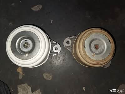

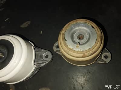

换的过程就忽略了。说说感受。

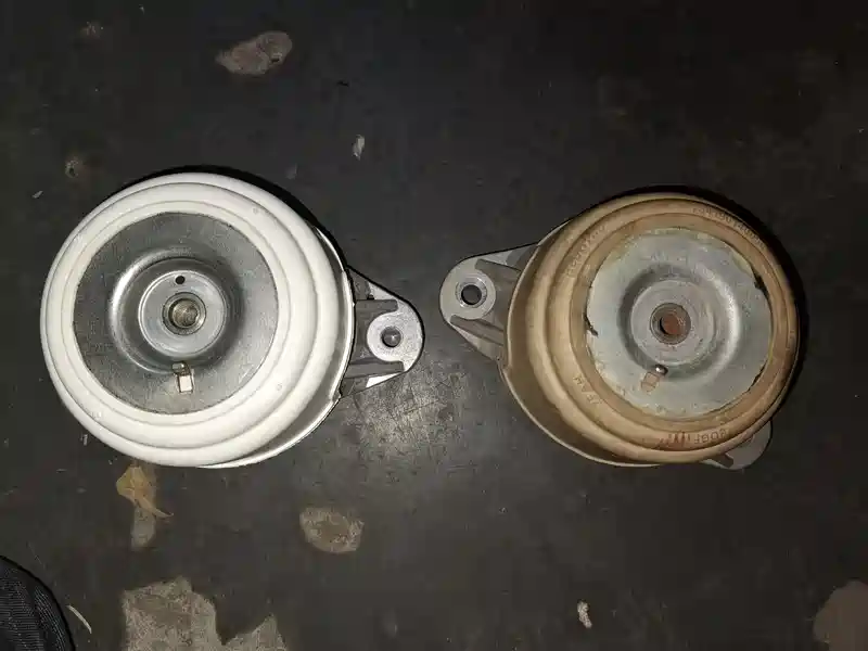

1.新旧件比对,就的明显矮一节,使劲下压没缓冲
2.更换后抖动改善很大,d档有轻微抖动
3.换完一周就,右前暂未出现跟没避震一样的情况
2.更换后抖动改善很大,d档有轻微抖动

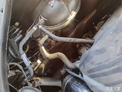

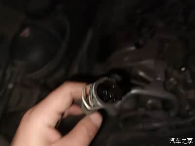

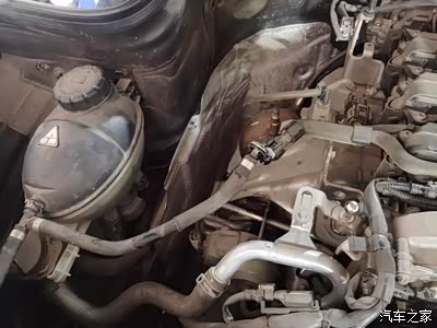

之前就有漏水痕迹,一碰彻底断了
换新管
