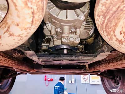

年前刚做完八万公里保养,深深的感觉不管什么品牌什么车,到了年纪都会老的,真的觉得厂家设置的保修期限是很精明的,因为过保后各种问题会在不经意间接踵而至……6万公里后车子开始出现80码以上嗡嗡声和震颤,索赔过左前轮轴承,改观不是很明显,追查过程中又发现右前轮减震器漏油,此事就被耽搁下来了。近日无意中发现80码以上高速带来的震颤,变速箱的位置也在震颤,这就让我开始深度怀疑变速箱机脚垫老化了。

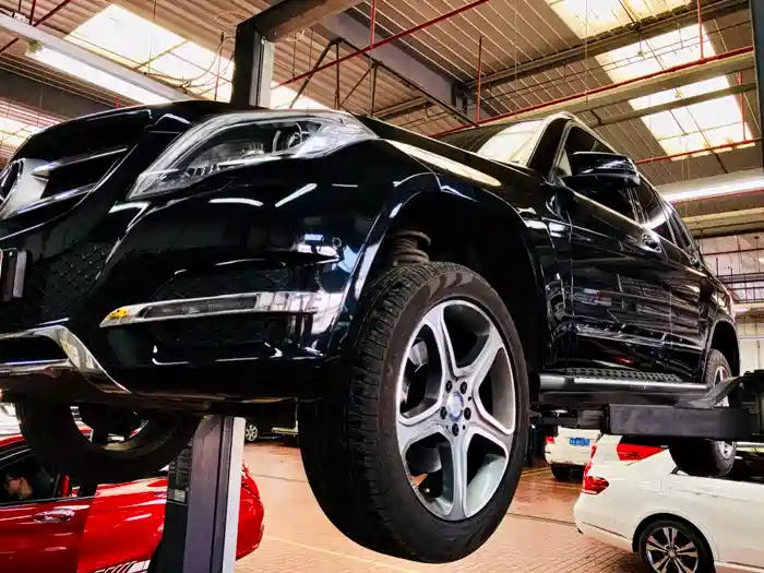

上架子了,年后4S店很忙,能上架子不容易。
不知不觉八万公里了,不过回想起来真是不算省心的一款车!
北京奔驰的装配工艺还是不算好,和进口的品质有差距!过坑减震悬挂的感觉进口的明显好于改款后国产的!

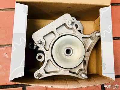

今天的主角儿是变速箱机脚,我属于病急乱投医,因为现在没法儿跑高速,速度上了100噪音很大很大,也不知道怎么回事。
这种东西在南京居然是现货,如此不常用的一个配件。。。
开箱验货,橡胶件。
货号及细节。

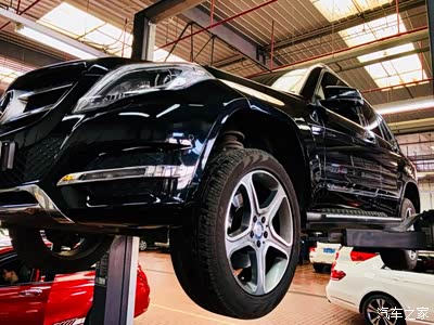

用这个液压顶顶起变速箱
细心的小师傅开始忙活了
分分钟拆下了变速箱下护板
很好拆的一个玩意儿,有把电扳手自行解决也可以。

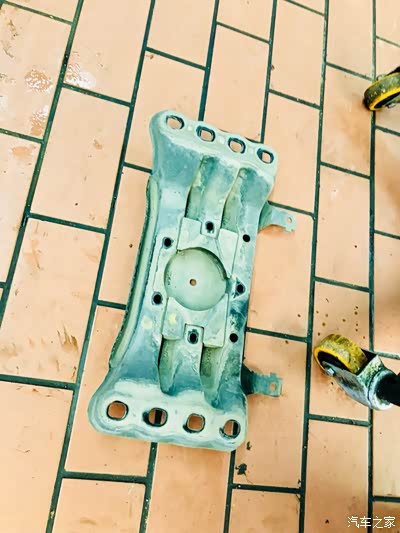

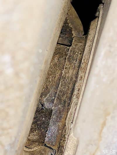

拆下的旧件
各种橡胶的老化历历在目……
老化龟裂的橡胶。
各种老化无力吐槽了……

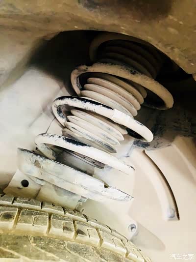

右前轮减震器开始漏油,不给索赔,说是没漏到很严重!

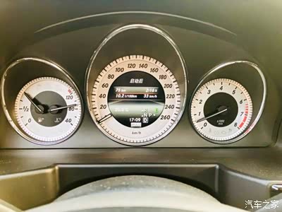

跑了一整天的300油耗,温度上来了,油耗也友好了。。。
路试100码以上还是有噪音,不过改善不小,车间架子上空转还可以听见车轮差速器响,但是对比了好几台GLK都不同程度的响,无力吐槽,也无力折腾了。
