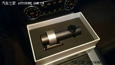

1. 记录仪
轻松找到之前TB上聊过的商家,门脸不大,也不是很利落。几个小伙子专门做记录仪的,整箱的blackvue500被方在柜台里。充满欢喜地打开样机一看,我却-----------------------------------------------------------------------------

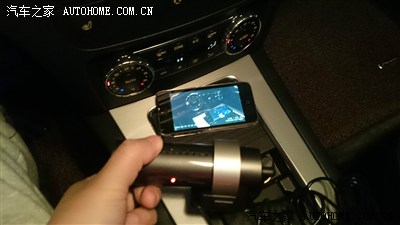

确定这个叫做口红吗?有TM那么粗的口红吗?以前网上也看过其他人的安装图片,也了解过他的尺寸直径36,长度118,也做好了思想准备。见到实物,怎么这么大一颗手榴弹(富贵大方戒如此称呼)。顿时下意识把兜里的钱包捂了捂,想撤了。但是那哥几个之一,大清早特意赶来,着实不好意思就这么离开,索性开机看看,app下载程序,连接WIFI,看到屏幕上几乎没有延时的video,我又决定先看看产品再说吧。
东西是好东西,工艺很精致,一看就不是山寨货。设计方面没得说,还有个镜头盖,长期不用的时候可以盖上。各个部件均有塑料纸包裹。这个记录仪还有个使用技巧,如有多辆车使用,可以再配个座,下图银色部分,用哪辆车就插到哪个座上就行,当然还得买根电源线。

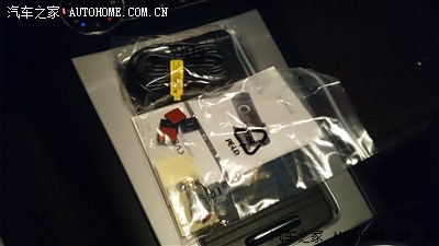

下层包装中是其他配件和说明书
分别是:4M电源线,线卡子(没用),说明书(中文),读卡器(内有软件可直接读视频及GPS数据)
在车上小试了下,wifi连接很容易,初始密码:blackvue 。android软件是中文,ios是英文,具备一些一本设置功能,包括模式更改,分辨率‘亮度等。pc端软件业非常容易上手,gps轨迹的地图显示也很直观。
值得一提的是,可以再PC 上打开软件,设置记录仪得各种参数,包括G-sensor 各个维度的灵敏度(灵敏度是记录仪将影片存成Emergency的依据,如果设置的很高,过个坎也会存成紧急录影,不可覆盖,只有手动删除),然后保存,存储卡上会自动生成config文件,插回记录仪就好了,这个设计太牛逼了。还是我孤陋寡闻了?

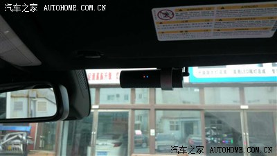

完成后的样子,只露出1公分电源接头。路线是从A柱的胶皮(不是A柱)------手套箱里--------档把位储物盒副驾驶侧----后排12V。
着车之后,记录仪会发声:开始记录。中午声音。
灭火后也会说,忘了具体说什么了。
需要强调的是,如果打算在GLK上装口红姬,又不想露出太多电源线,基本就只能安装在这个位置了。

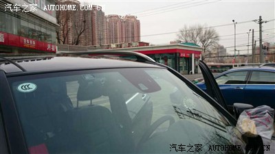

如果安装在靠近后视镜的位置,镜头中会包括粗壮的后视镜底座,同时因为其阻挡,你的记录仪将不能拔出来。干涉了。橙色闪烁是记录中,如橙色变成红色 是有事件发生,变成绿灯是停车监控模式。蓝灯常亮是GPS 信号正常。
左侧地面上有个wifi打开提示。
注:装在此位有一点不好,将将在雨刷器的工作范围内,下图可以看的很清楚,有土的好处。
如果下雨恐怕会影像效果。

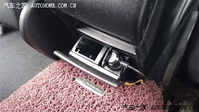

后排12V将长期开口了,这里有点不完美,烟灰缸盖不上了。但是没办法了,不想接保险,也懒得找其他电源了,动静太大,好在后排基本没人座。哎,强迫症也不好使了。

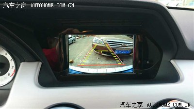

2.倒影安装。
如果你想保留时尚原配的becker导航,安装倒影就变成了一件很尴尬的事情了,简单的说,就是钱花的不少,功能却只增加一项-----倒车影像。使性价比大减,因为大量的投入花在解码器上了。通常很多品牌原车的导航都带有视频输入接口,而奔驰没有,所以。。。。。。。。对自己倒车有信心的,就别装了,拆的心疼,花的郁闷。团里诸多兄弟因为是在动感的基础上+国产贝壳导航,该导航具备后视解码接口,可谓超级性价比。

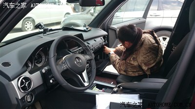

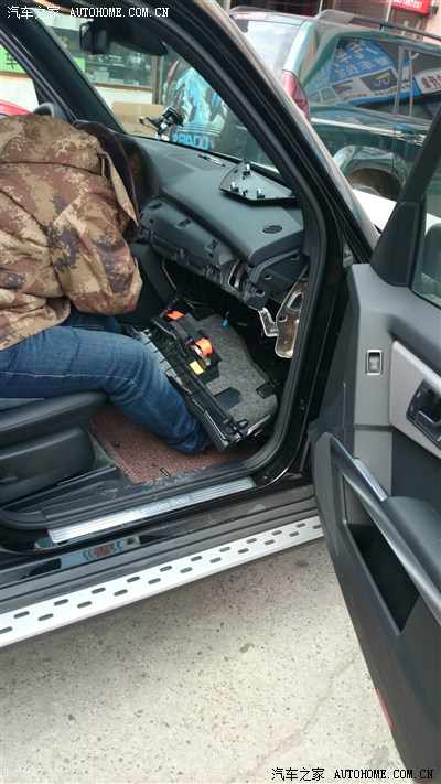

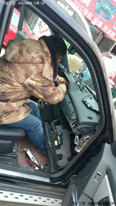

安装过程我无比淡定,在4s装其实也是一样的,好歹这里能看见整个过程。说到4S,就是因为4S 安装的是拍照灯摄像头,通过换掉一个牌照灯实现,因我对称性有强迫症,只好放弃。

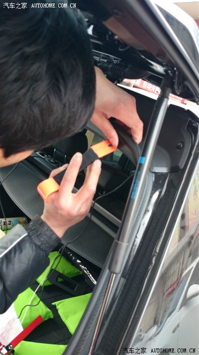

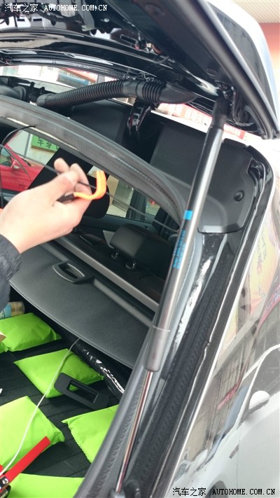

瞬间车就变成这样了,这个师傅手法熟练,有如庖丁解牛般,真技术型。安装过程少言寡语,1小时倒影安装完毕,记录仪安装10分钟搞定。
摄像头尾门走线路径:
活很细致。
白色的盒子就是解码器,有点象hub。包装没拍,上面写的奔驰专用,呵呵,心知肚明。能用就行呗。稳定性对于解码器来说是最重要的,今后用着看吧。
倒影的效果,还不错,轨迹线。标示线是我理想中的模样,之前和老板特意确认过线的样子。以免装完才后悔。
倒车标示线是固化在解码器的系统里的,有很多产品只是随便标两条红黄绿线,即不代表轮距,也不代表轨迹,无任何参考意义。而且线的角度也不与实际参照物平行,看着不太爽。
我用的这一款,标示线是与实际参照物平行的,可以参看下图中的车位线,而且车后杠也是基本居中对称的,当然既然不是原厂配件,他的线也仅仅是示意,不代表轮距。实际使用中可以发现,白线(轮距线)比实际轮距要小不少。
昏暗地库使用效果,实际效果还是很清楚的。可以看那两道白线,比车位后轮档窄一些。

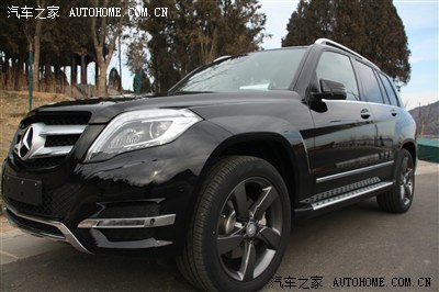

这是第一眼见到他,在4S店不起眼的地方。满身尘土。
下午路过怀柔水库,四周无人 突然想拍几张......
先来张远焦的,有木有勤奋和笑笑(非2)在亚龙湾奔往鸟巢的赶脚?有木有?
对比图:
只能用优雅来形容了,肥城勿扰2的19分42秒开始-23分30秒,这一段我是经常看啊,音乐也很优美,就是舒淇不给力啊。
天空微蓝,雾霾刚散,宽沟的空气好到不想去形容。可惜整个水库已经上冻。失去了波光粼粼的景象。
凑近些,有什么说什么,改款的轮毂我并不喜欢,还是亮银或镀铬的轮毂更拉风些。

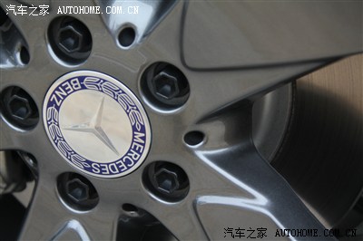

轮毂细节,给敢兴趣的朋友。

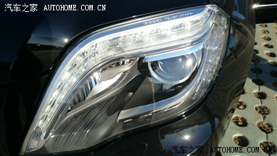

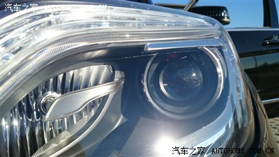

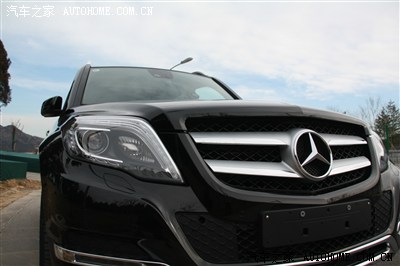

大灯细节,可见M-B logo
左侧的灯泡是侧面照明系统,很实用。需要强调下,大灯外罩是塑料的,具销售说强度比玻璃的强,不过这一点我是相信的,现在的塑料已经不是传统的塑料概念,而是树脂成分“塑料物”。

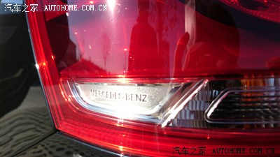

尾灯细节,同样M-B logo

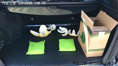

后备箱,垫和富贵他们买的不一样,但也还不错,没有味道。竹炭可能带来的更多是心理作用吧,感觉还没柚子皮有效

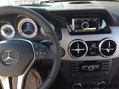

内饰局部,瞎拍的,驾驶头枕是自动的。黑内饰也是个人喜好吧,有人喜欢有人反感,天籁也是内外黑。
中控,做工精细而已,没大优点,也没缺点。看着舒服即可。

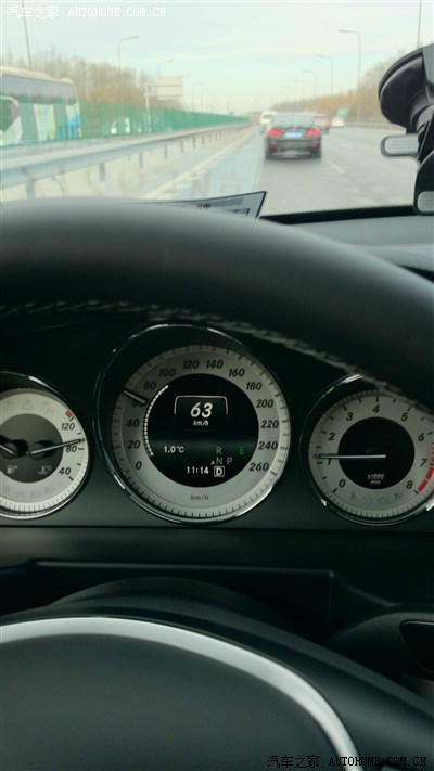

杆头的按钮是限速的开关,按后,杆上的限速指示灯亮,届时可以采用类似转向灯的动作选择速度,小动+1 大动+10或凑到整数。之后仪表盘会出现上图显示亮条,从0-设定限速,昨天我在五环设定的90,纯为试验,因为五环根本不具备限速的条件.
该图片是巡航的显示,从巡航速度-到系统设定的最高限速。最高限速可在系统里设置。我设置的是160.
使用晃大灯和远光等操作的方式,操作拨杆,是启动巡航和取消巡航,个人去体会吧,就那儿几个动作,也没什么危险性,只要切记一点,任何突发情况请踩煞车。另,限速后油门是没用的,踩到底也没用。算给新车主或准车主们一个提醒吧。

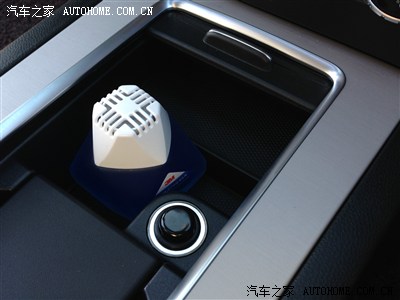

原档把位储物盒,推拉式开合。里面是某东买的去甲醛的东东。心理作用也是作用。

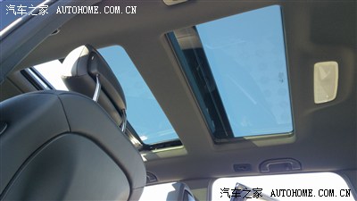

天窗,中间的大横梁其实对于永远坐在驾驶室我来说,影响为零,而且今后上拓乐的横杆,也有了隐藏的地方。自我安慰下。后排阅读灯不能单独控制是个败笔。有啥说啥,缺点的存在要正视,当你认为优点更多时,就可以入手了。

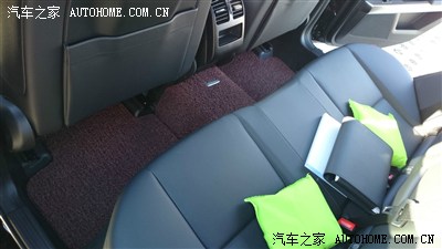

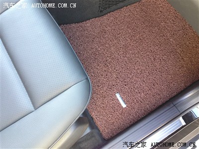

某马丝圈脚垫,我选的马鞍棕,双11购入,超值。后排可选整体和分体,我选择的是分体,仁者智者的问题。
后排空间,就不展开说了,需要后排空间时可以用天籁,这辆车80%的时间后排是不坐人的。不必纠结了,想要后排大,有米的买途锐,X5您随意,没米的买汉兰达,H8都能找到您的定位,没必要拿一款非空间卖点的车说来说去,喜欢它就会接受他的缺点,对吧。
副驾脚垫细节。奔驰logo很精致。

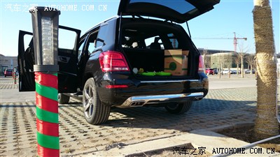

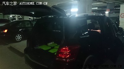

后备箱的高度可自由设定,图片中的高度即按照LD 的身高设定,可以轻松操作,不知道的车友可以试试。扣手开门-再扣停止(或按stop)-长按stop 存储位置。在月福洗车的好处就是,什么好车人家没见过,根本无需提醒,他们倍儿清楚。

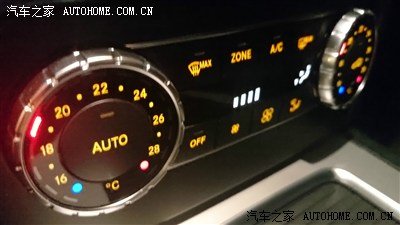

空调区灯光,值得说明的是,如果你当前车窗(无所谓几个)打开,前面遇到尘土,长按内循环键,所有车窗会关闭,过了尘土,长按内循环键,四窗会回复之前的状态。不错!

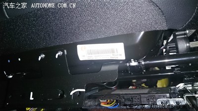

座椅下部,结构,简陋,插头电线裸露。让我直接联想到金杯。可见label上座椅为北京里尔生产,此厂我比较清楚是美国的合资公司,主要为BB配套座椅,但同时也为一些中端甚至低端车配套。名气很大,但是我可以负责任地告诉大家,GLK 的主要味道来源是这个椅子上的假皮。

地库拍的,灯光昏暗。忽略图片质量,借助这张图片可以清楚地看到尾门开合的角度,按照LD身高量身定制。

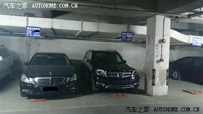

和邻居E的合影,还是把号涂了吧,万一人家也在看呢,呵呵。。。。。

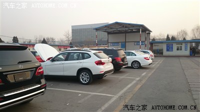

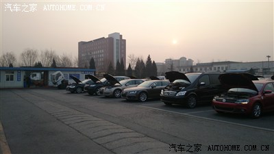

再插个前几天验车的照片,在京顺检测场。现在人们买车的档次啊,放眼望去。。。。。。。就没20万以下的车,smart 除外。
看到我的小G了吧:)只是停在那里,打开机器盖,完事。
也不知从几号开始的,验车不用上线了。就是查验车架号等等车辆信息。
