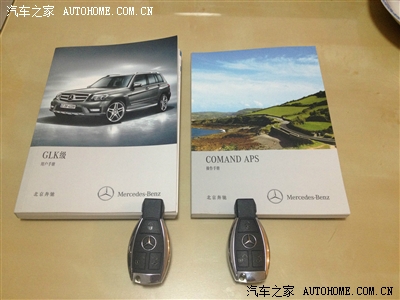

为了不让大家以为我是车黑,上两把钥匙和这几天一直放床头研读的用户手册的照片吧。
