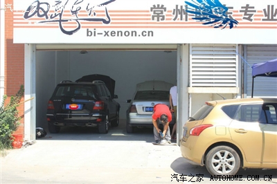

自去年底提车回来,对GLK大灯昏暗的灯光一直很不满意,忍受了半年多的烛光,终于受不了,决定把灯光改装成氙气灯,开始纠结直接换氙气灯呢还是一步到位把透镜氙气一起换,看到坛子里盐城的车友去常州改灯的帖子,研究了下,最后决定还是直接换成双光透镜,省的以后再折腾了。在这里感谢下盐城的车友的指点,改装大灯选择了2家店,一家是南京的,一家盐城的兄弟介绍的常州改灯店,先在QQ上联系了2家店,通过了解,感觉常州晓东改灯店,比较专业,最终确定去常州改装。

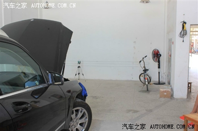

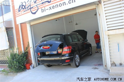

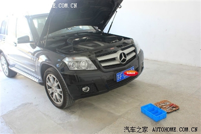

确定好店家,约好时间一大早开车从南通出发,到达常州时,已经10点了,车子停在车间里,先让师傅动手做吧,看来我来的还是比较早的,目前只有我一辆车,师傅可以定定心心给我得车做。

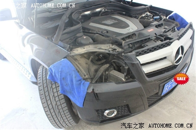

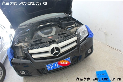

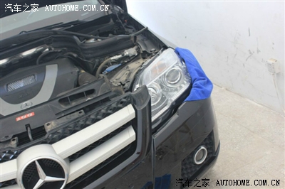

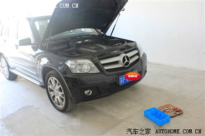

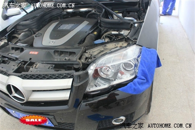

打开引擎盖开始拆灯

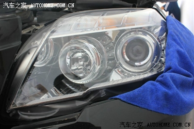

没有眼睛的大奔,泪奔,很难看。

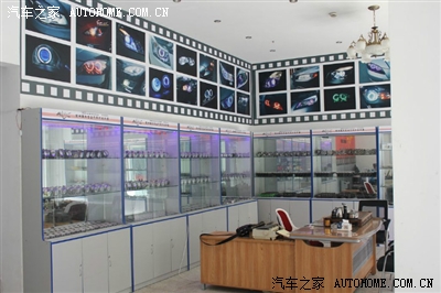

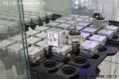

去前面看下改装配件,琳琅满目,配件品种很多,不过适合我的只有一款。
这个是就是适合自己的,不选贵的,只选对的,哈哈。。。

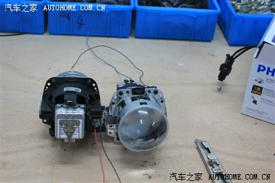

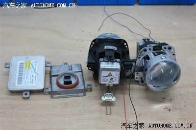

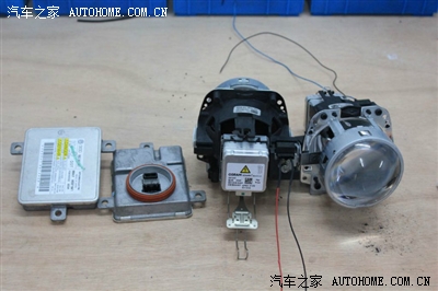

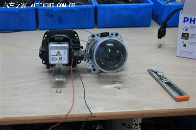

原装位ZKW的双光透镜,全新的欧司朗4300K氙气灯。

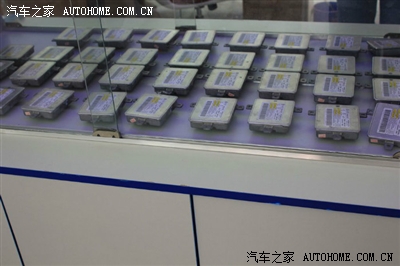

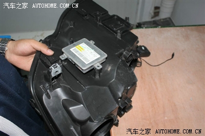

还有原装位的三菱安定器。

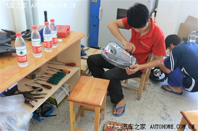

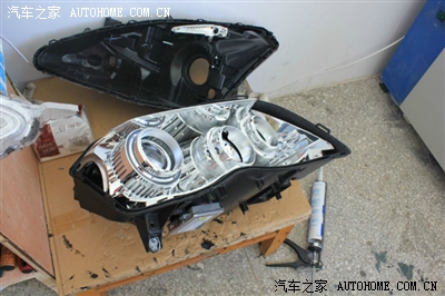

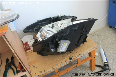

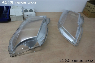

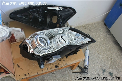

师傅们这个车子做的很多了,很快大灯已经打开来,看着有点心疼。

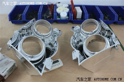

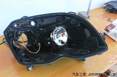

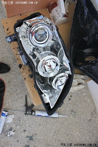

里面的原车透镜被拿了下来,大灯被掏得空空的,只剩远光灯碗了。
灯壳上的上的三菱安定器空位

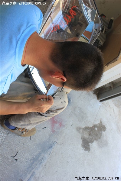

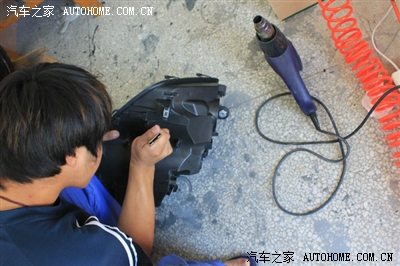

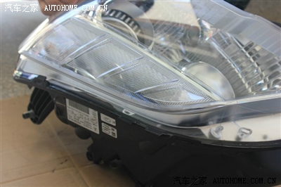

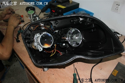

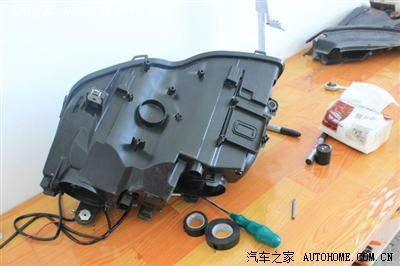

这个灯据店家讲是冷胶灯,大灯打开上面的胶水要一点一点清理掉。小师傅正小心的把上面的东西拿掉。
安定器已经固定在灯上了,原装位的效果。

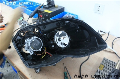

中午晓东请我吃了顿午饭,回来透镜已经固定到位
这东东放在一边,据说是不能碰一下的,不然上面就会有手印的。

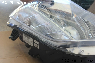

已经快完工了,配件都装上去了。
密封好的大灯,看起来不错。
很干净整洁
看来来早起的鸟儿有虫吃啊,后面的车友慢慢等吧。

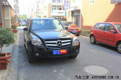

开始装车,再也不用担心晚上开车上高速了。
改装好的整体效果,非常满意,店家的服务也非常好。
