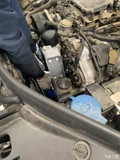

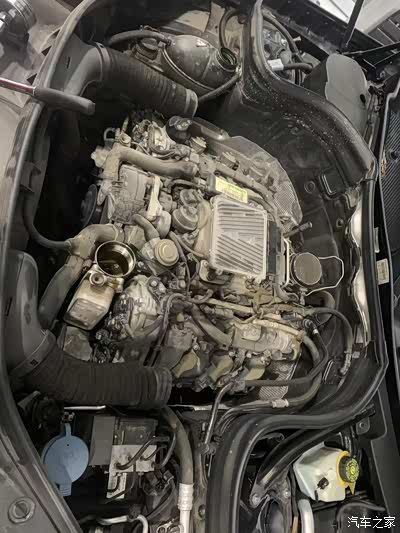

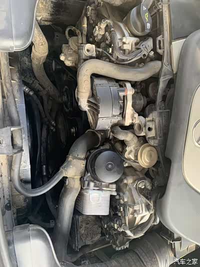

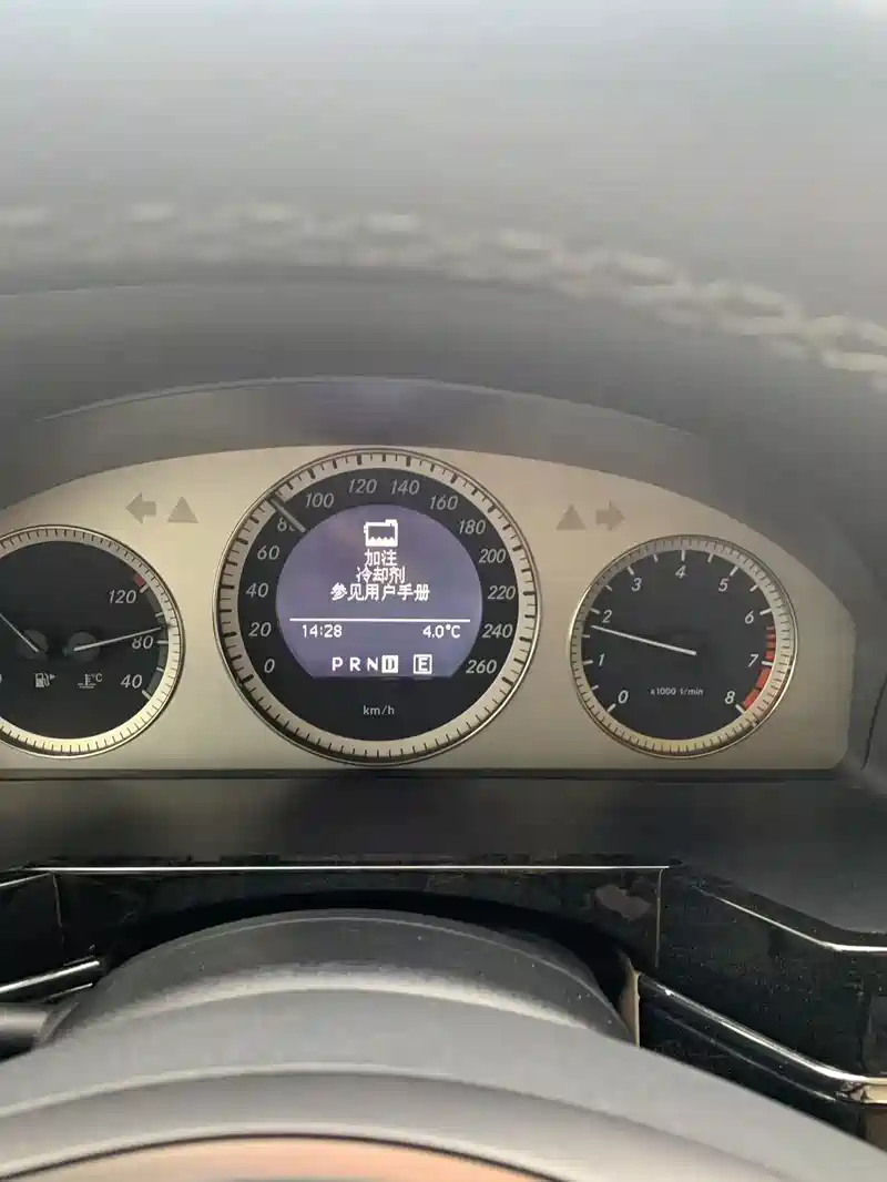

车子一直很稳定,没啥问题,最近出了一个状况,总是提醒防冻液不足,一直开着也没有管

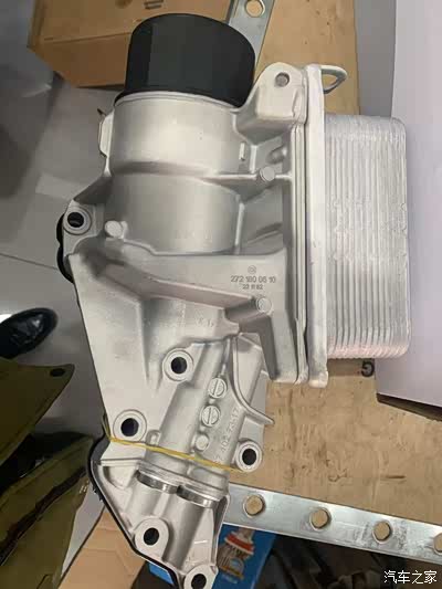

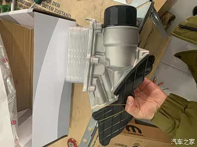

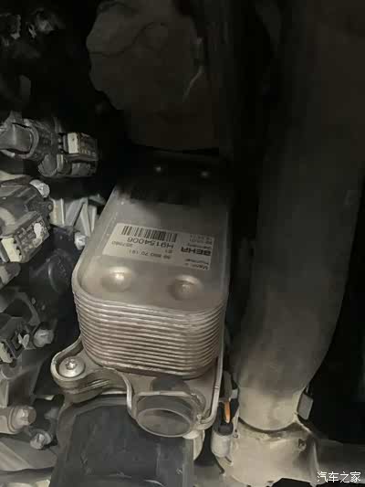

上周有空,找一个专门 修奔驰的修理厂,过去看了,说是机油底座渗油,混入防冻液里面了,
网上找攻略,说是更换机油底座密封垫子就行,但是修车的说换了密封垫子还会漏,直接把总成换了
最后就只能按照修理师傅说的办
最后换了
1、机油底座 850
2、更换防冻液 280
3、顺便换了皮带和涨紧轮那一套 750
4、清洗水箱400
5、节温器 密封垫 35
5、工时费300
合计2600
大家看这个维修和价格怎么样?
