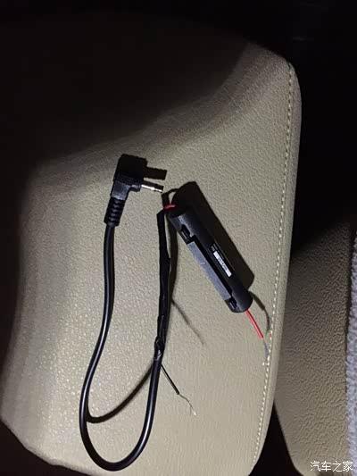

现在是春节啊 哪买线去 可呆在家里没事 手痒痒啊 想到前几天改高音中音富余的线 拿出来仔细对比 可用

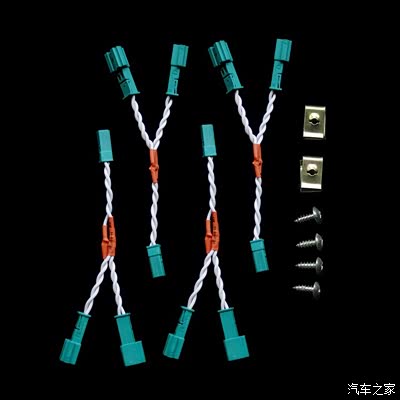

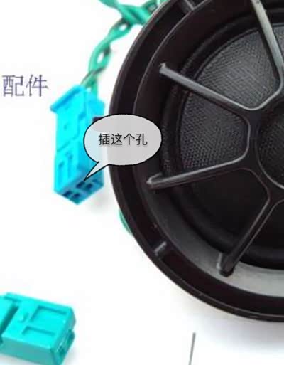

高音改装无损线 我是连中音喇叭一起换装的 赠品没用上 (网上图片借用)

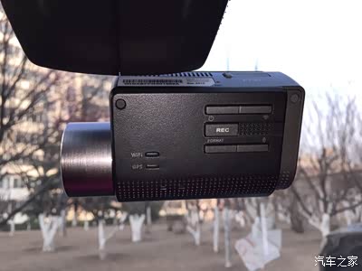

F750记录仪 (网上图片借用)

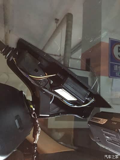

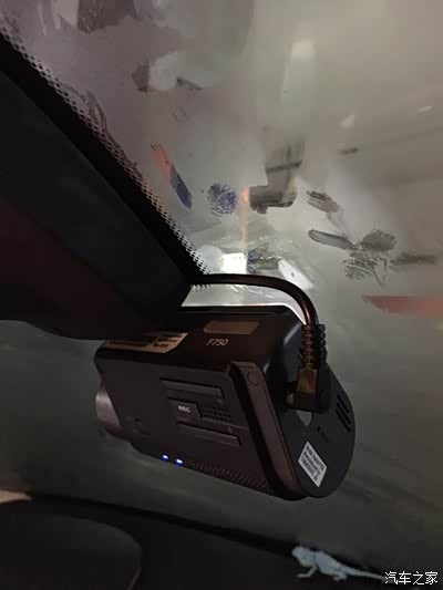

粘玻璃上了
拆开雨量控制器外壳 很好拆 但是也要注意卡钩位置 去往上搜一下拆开的图片 看清卡钩 不要蛮干

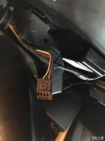

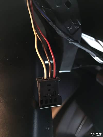

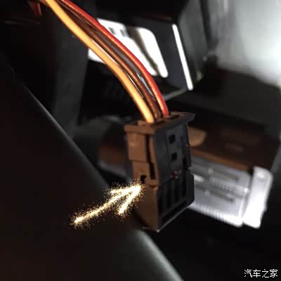

拔下插头 用手就可以 没有传说的那么紧 我车是15款 四线的头 上面三根线
放大看 注意 红正 棕负 网上有的贴是错误的

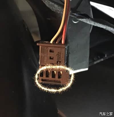

拿小一字头钟表改锥撬插头卡钩 图片是撬开的 压片就打开了 注意不要使劲掰压片

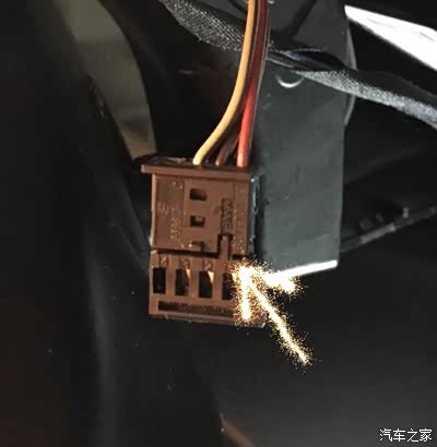

用钟表改锥插入孔中压金属插针卡簧同时往外拔 红 棕线 注意不是一次拔出来的 一根针在塑料座上有两个卡点
用钟表改锥从缝中压金属插针卡簧 拔出金属针

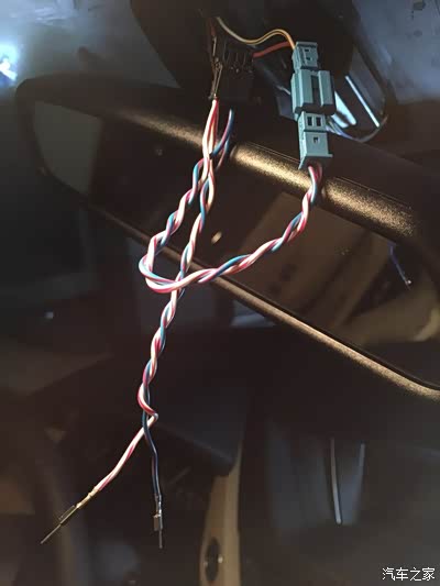

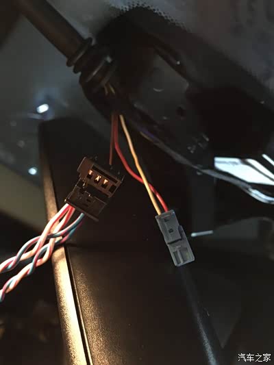

把拔出来的针插进已经拆好的 高音无损线 注意此图的红线是对的 另外一根线是棕色线 这是我第一次的安装图 是错误的 后面正确的没照像
线缆对插好 注意这张图线序有误 用来示意
记录仪线头 与上面线头对应接好 红对红 黑对棕

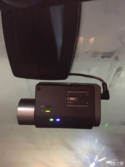

恢复
完成
另外拆音频线插针时 钟表改锥插这按压插针的压簧

为了简单点 买成品线算了 这张线序是正确的
