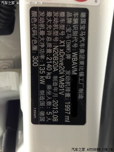

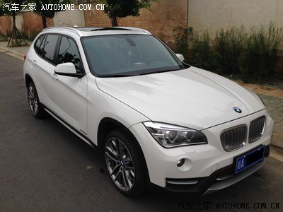

德国进口,8月的车
提车时的照片,LD露脸了,隐去。旁边还是老X3

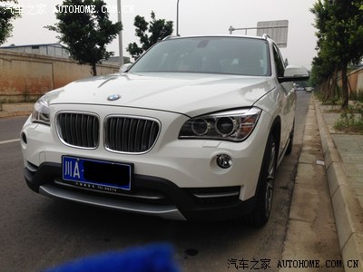

首保后拍的了,当时边擦车边照相,然后擦车布照进去了。天使眼,无天使眼无宝马。某品牌老是吹嘘自己是玩灯的,各种车型各种灯,在我看来这些灯相当山寨,没有自己的家族特色。宝马的天使眼辨识度相当高,已经成为宝马的标志之一。

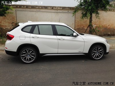

修长的车身,非常漂亮,2010红点大奖得主不是浪得虚名。

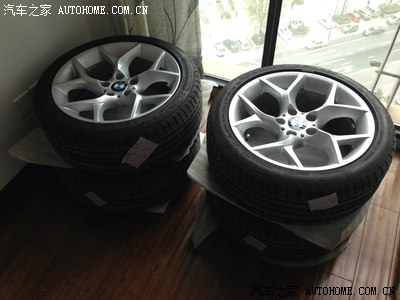

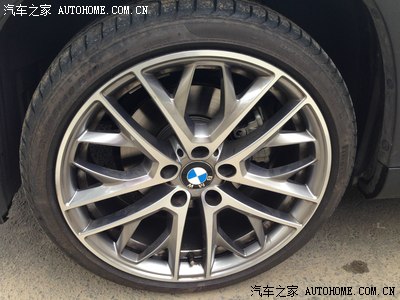

最爱的轮毂,相当漂亮,相当拉风。前225,后255的19寸倍耐力P0,P0的轮胎抓地力相当强悍,号称“胎王”。这轮胎X宝售价2500以上一个,4个轮毂加4个P0的胎海淘售价2999欧,人民币25000以上,值了,真的太值了。

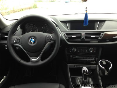

内饰不说了,简洁加实用。特别喜欢大鸡腿,ZF8速电子档,宝马的标志之一。
4个树杈轮毂和胎就闲下来了,不准备卖,以后自用。

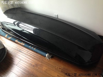

送的行李箱,已经出了,实在用不到。

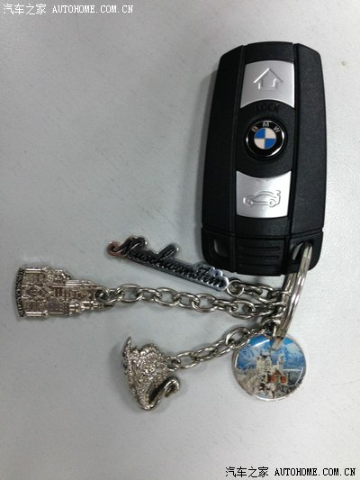

上钥匙,给个认证。钥匙链是欧洲旅游时德国新天鹅堡买的,和车、车钥匙来自同一个地方,巴伐利亚州,因此此钥匙链就该配这钥匙。

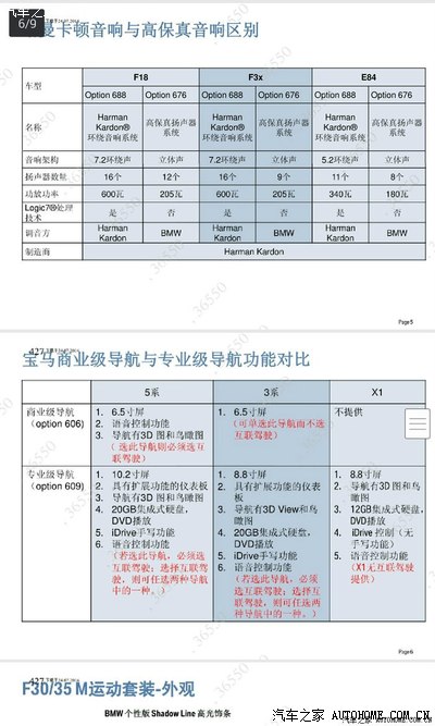

再上音响改装作业,前面说过要改音响,我只改原厂。有天实在听得忍无可忍了,去音响店600收了一对正品哈曼高音装上,根本就不行。只能说高音出来了,但是改善实在太小。研究了一下,要改原厂的哈曼卡顿总共11个喇叭,后平台2个4寸中音2高音,前门2个4.5寸中音2高音,座位底下2个8寸低音,一个仪表台中置4寸中音,一个L7功放,才能达到原厂状态。后平台的面板好解决,可以X宝买到,喇叭、功放、编程都可以搞定。但是中置中音要么挖洞,要么换整个仪表台。挖洞不符合我不破坏车身的原则,换这个仪表台需要德国订货,X宝8K多,海淘也要4K多,还有运费。而且换仪表台需要全部都拆了,我怕以后没装好异响,也只有放弃。况且X1的哈曼卡顿只有5.2声道,达不到3系的7.2声道效果。而且原厂的哈曼是经过哈曼调音师调过的,后期改装根本没法调。看下图

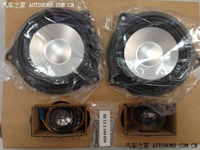

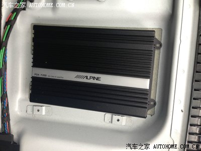

X1的阿尔派套装推6声道,前面2中音、2高音、2低音。套装包括两个4.5寸中音喇叭、2个前门高音,一个240W的功放。比原厂哈曼只少100W,所以推这6只喇叭绰绰有余。后窗置物台2中音2高音仍然由原车主机推。

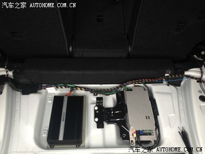

功放车后面原装位安装,是直接粘在车上。

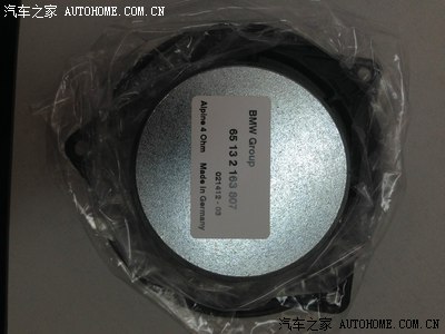

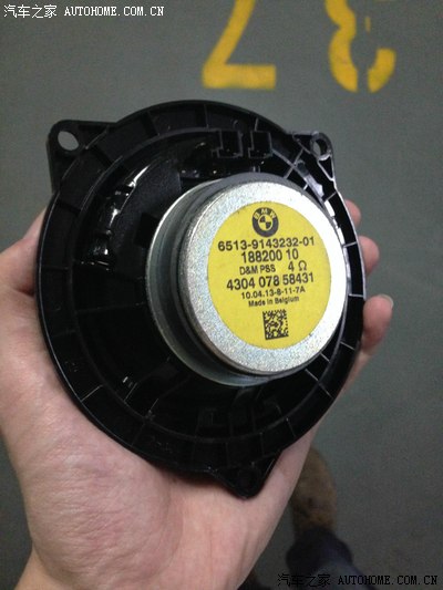

4.5寸中音,德国制造,阻抗4欧,金属盆,和原厂对比一下
其实我原厂是进口车的缘故,中音喇叭是飞利浦的,不差。

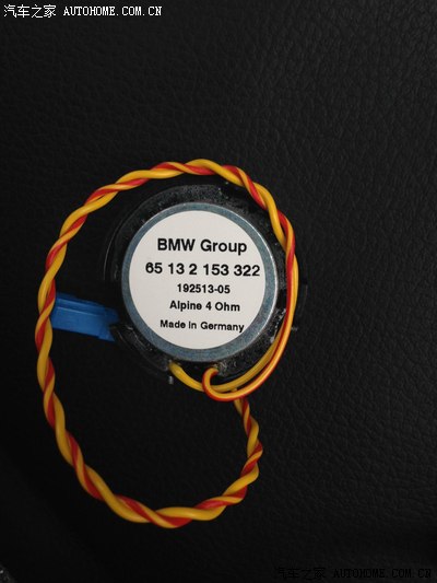

阿尔派高音,阻抗4欧,德国制造,金属膜

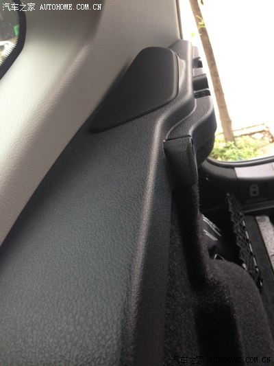

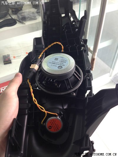

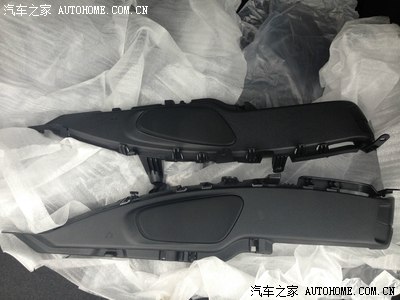

哈曼卡顿套装的后窗置物台面板,原装位无损安装

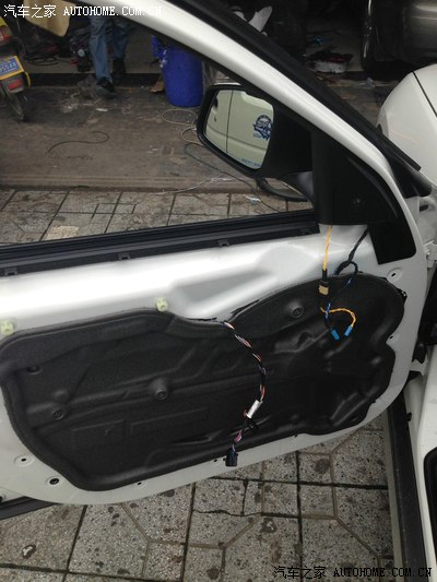

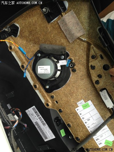

前门拆了

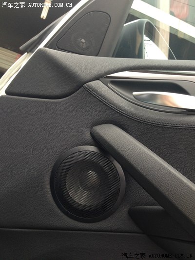

装上了中音

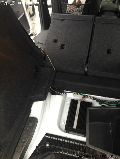

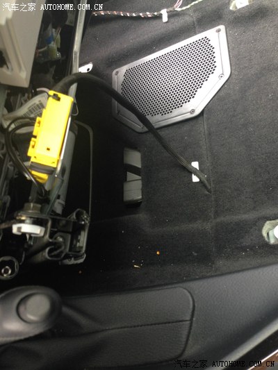

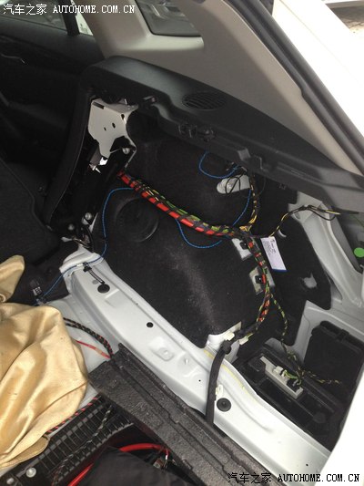

功放装上,原装位走线,走到座椅下两个低音处取信号和推低音。
右边走线

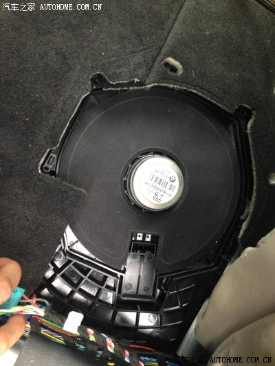

原车6.5寸低音
功放布线完成
功放取电
后窗置物台已经装好了中音和高音
后窗置物台安装完毕,非常完美。
看车门里面的阿尔派喇叭,中音和高音都是金属盆,很明显。
