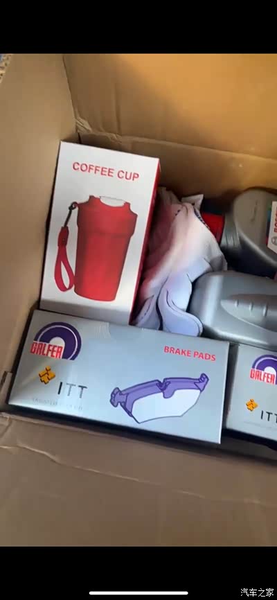

刹车片反复看了很多帖子和视频,几次比较之后选择了嘎尔法,应该给不少车企做代工,品质信得过,趁着双11在某东下单了4轮刹车片,总价不过k
嘎尔法送了刹车线刹车油润滑脂杯子手套
收到的快递包括
1.刹车片4对(前轮1对后轮1对)
2.博士刹车油2桶
3.润滑脂2支
4.刹车线2根(4轮只装2根)
5.手套2副
6.水杯1个

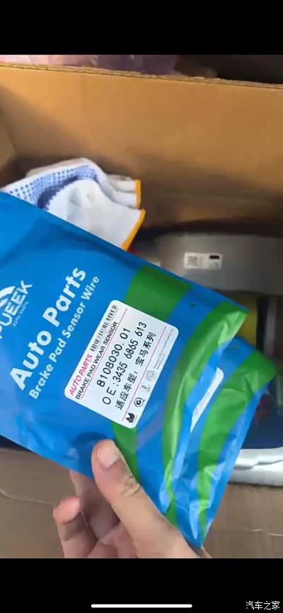

嘎尔法送的刹车线是这样的
总之我还是挺满意的,尤其是送刹车线,免去了单独购买和店内购买的麻烦和花销,某东养车包安装,非常赞。

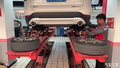

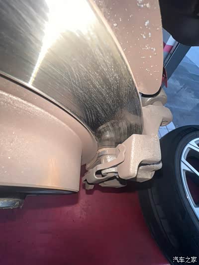

上架子拆轮胎
师傅还是很专业的,上架子拆轮胎一气呵成,5分钟搞定。

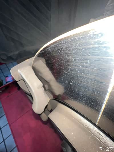

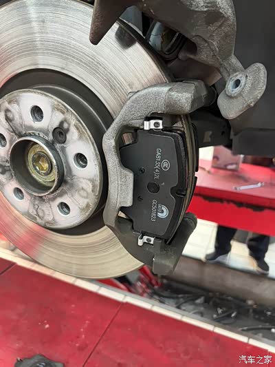

嘎尔法安装后右前轮效果,嘎嘎厚

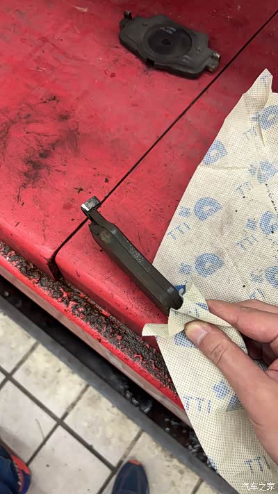

通过对比,新的刹车片约1公分厚,原有右前大概剩余0.5厚,如下图所示
右前轮原有刹车片
右前轮剩余厚度,基本没磨到
其他3个轮胎基本是磨没了,我目测剩余0.1公分,如图,这是4.8万公里的原车件磨损结果,供车友参考(我觉得不用一报警就去换,勤观察厚度,自己把握)

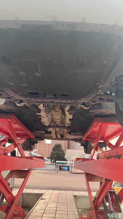

等着师傅一顿操作,我在旁边观察,其实这个车只有两根传感器线,并不是四轮都有,分别在左前右后,拍了一张车底图,还挺规整的。
4.8万公里的车底,还不错
