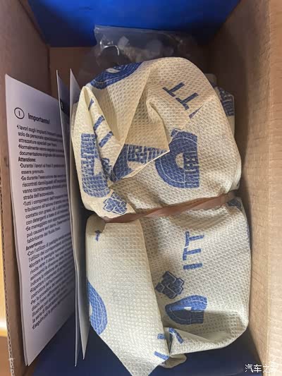

外包装看着挺新的

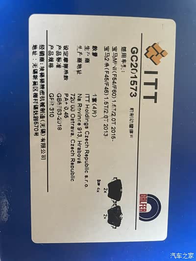

刹车片型号
感应线型号

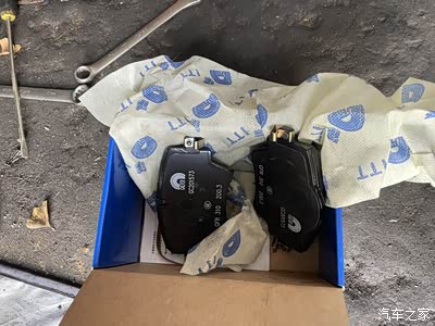

内包装还有一层保护
商家送的感应线一根

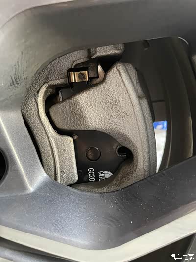

新刹车片

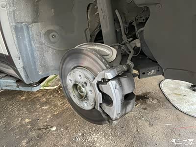

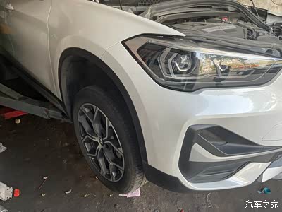

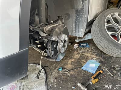

卸了轮胎准备换刹车片

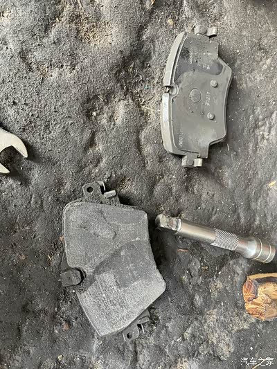

换下来的旧刹车片

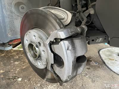

仔细看了安装过程,新刹车片还是不错的

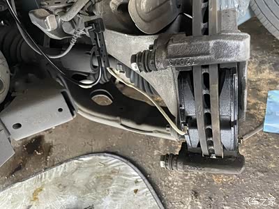

刹车片安装完成
这个角度看新刹车片厚度非常清晰

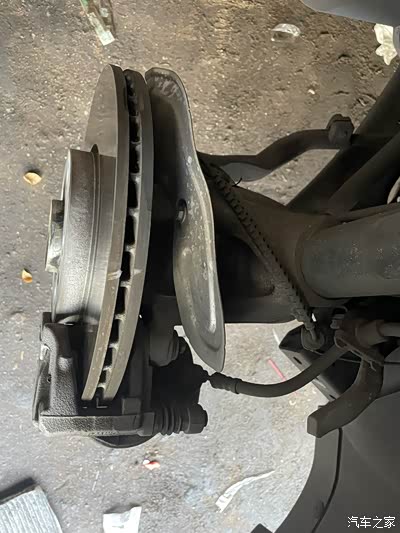

另一个轮子
安装好的新刹车片侧面
安装完成,一切顺利!
