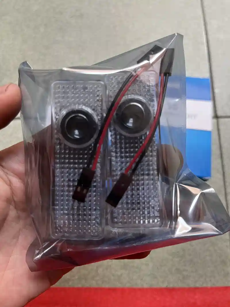

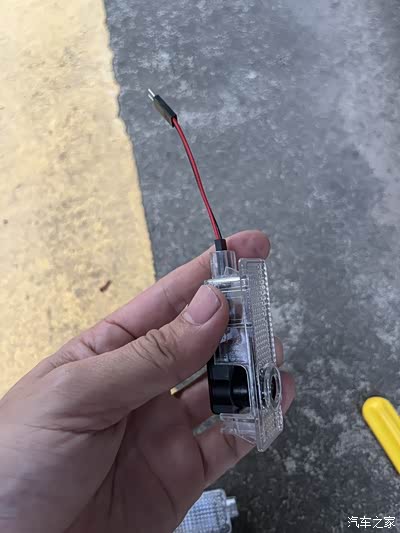

收到的四迎宾灯,正常都是一个灯配一条线。一个不到十元。
看图把线插到灯上,类似这样。四个门四个灯,全这样插好。然后就可以去装车了。

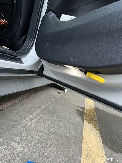

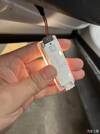

打开车门,往车门底下,你就能看到灯罩了,用一字螺丝刀撬开一条缝,然后压一下里面的卡扣,扣出来。

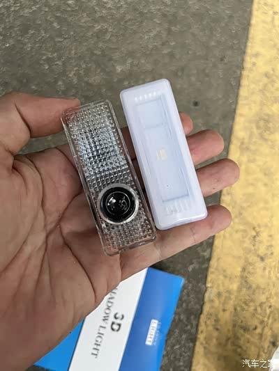

原装的是白色的,就是一个普通的LED灯,改装的是有透明这个,对比一下,你看看。

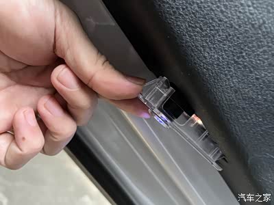

撬开之后,用手指捏住黑色那端用力拔出来就好。不难。然后可以看到那条线有四个小口子,而我们的插头只有两个,你只要插入有金属片那两个小口即可。
插好就会亮了。有线的一头先卡进去,无线的那头后面再进。记住顺序,否则你会弄很久。卡好用力一拍就进去了。

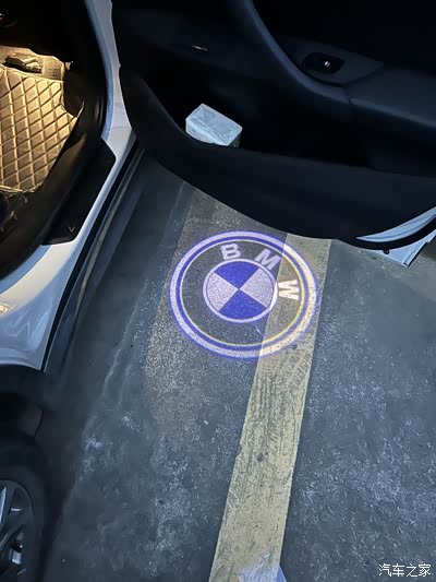

装好就是这样的。很稳定。

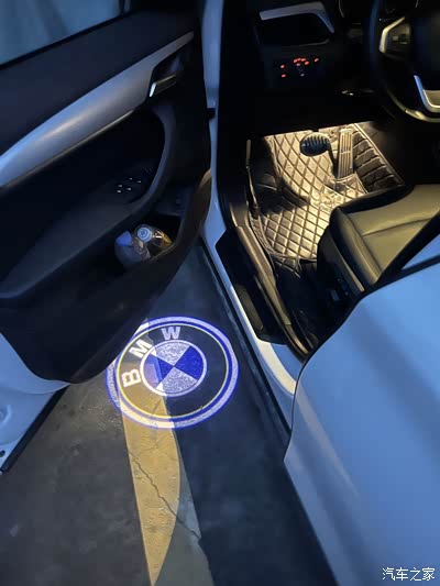

装好之后,不说档次上升两三层楼,那起码要上升十几层楼。一打开就是一个大大的彩色图案。
效果真心比原装灯好看多了。全程十几分钟搞定。
