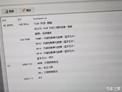

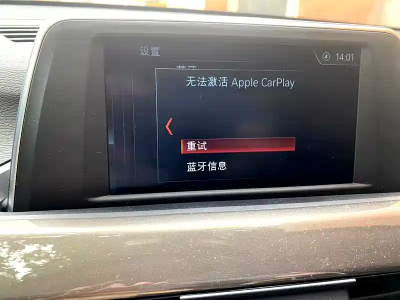

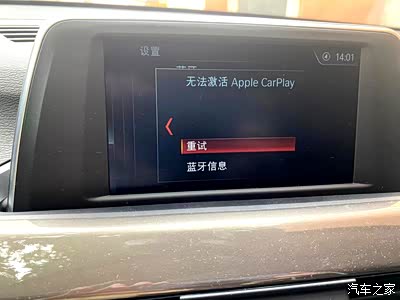

Carplay某一天突然不能用了,开始认为是软件问题,但尝试各种刷机也不行
折腾一番后才发现是蓝牙芯片坏了,这种EVO小主机二手的都还要2800元一台,问了下就算维修也要近千元,真是尊贵的BM车主

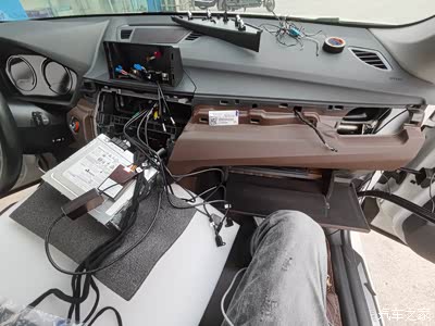

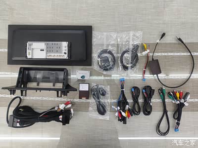

线束实在太多了,连我这个老DIY也直呼受不鸟

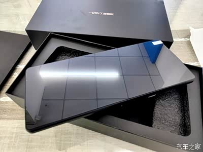

主流的全贴合IPS屏,12.3寸宽屏,分辨率1920*720

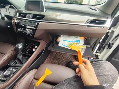

详细安装过程就不发了,论坛里面太多了,X1的内饰板还是很好拆的,工具很少用到。

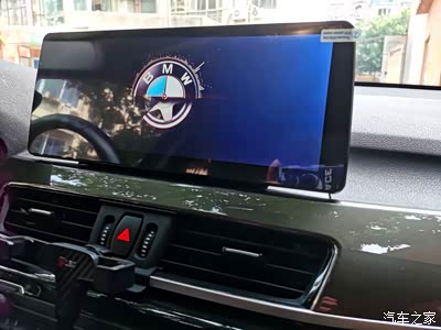

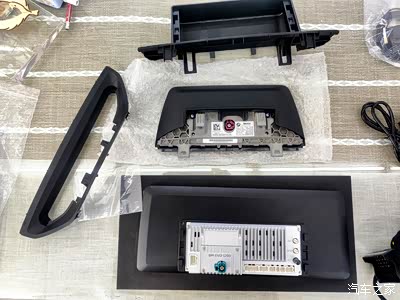

原车屏和大屏对比,一倍大小差距

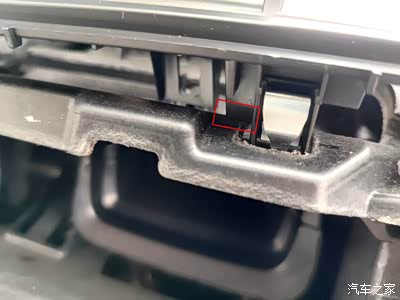

由于不是完成品
,配套的支架不合适
需要改造一下才能正常安装上去
生命在于折腾

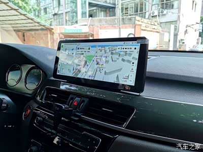

完美匹配,通电试机

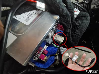

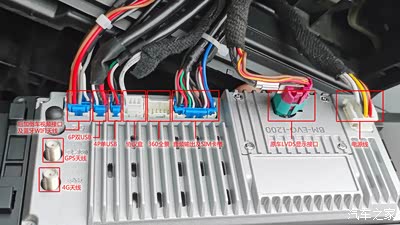

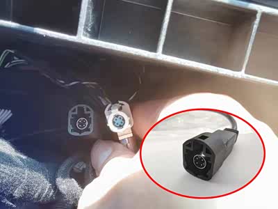

原车主机后面白色的USB接口要取下来,与安卓的音频盒相连
拆下的原车插头改造一下接上安卓导航的USB接口,否则扶手箱内的USB不能用。
线束非常多,其实可以精减一下,很多接口一般人都用不上。

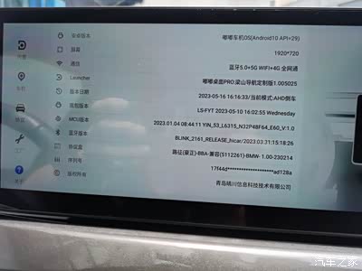

紫光展锐UIS7862处理器+8G运存+256G存储,差不多算是安卓车界的顶配了吧
开机动画可以自定义

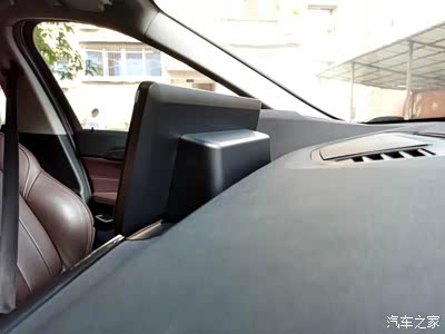

正面照
侧面照
背部支架

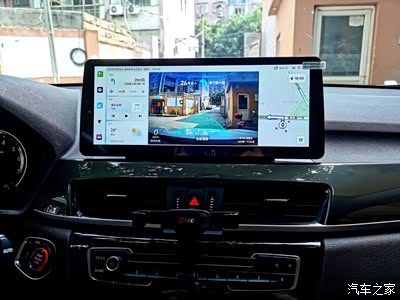

AR记录仪
AR除了装B
没根本实际作用,长条屏的AR导航占用了80%的界面,右边的传统导航只有很小一部分了,所以12.3寸不建议使用AR记录仪。

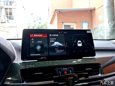

原车ID6系统界面,几乎没什么作用了。

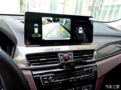

原车倒车界面
