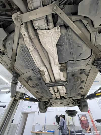

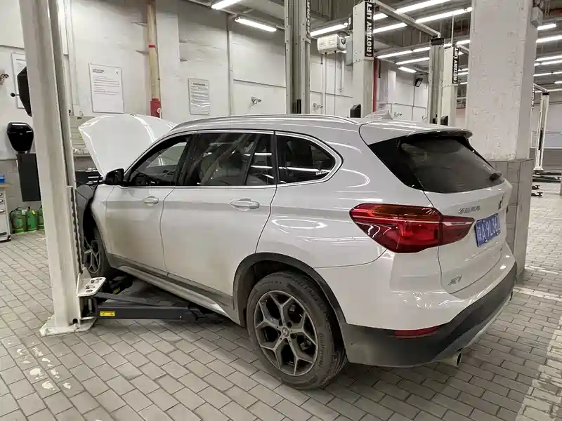

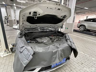

进工位
护具披挂整齐

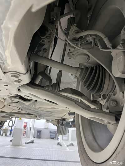

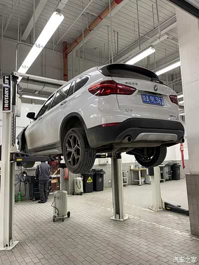

升起

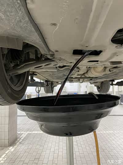

放机油

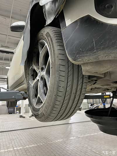

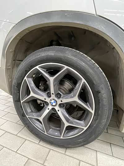

轮胎花纹还可以

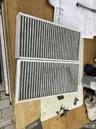

3、空调滤芯、空气滤芯更换,收费项目;

上一集说过,新换的轮子
平时很难看到的白马肚皮

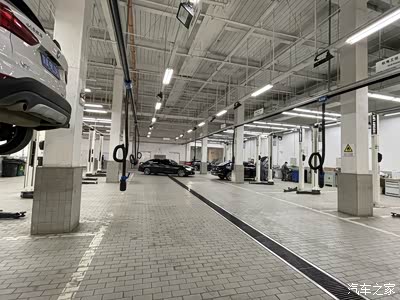

工场里车不多

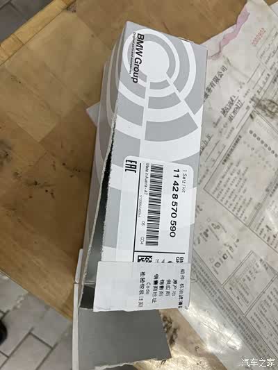

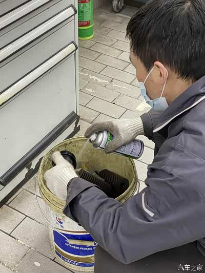

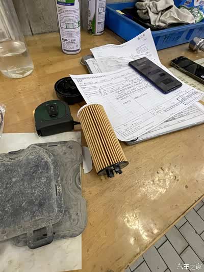

机油滤芯
盖子清洗一下

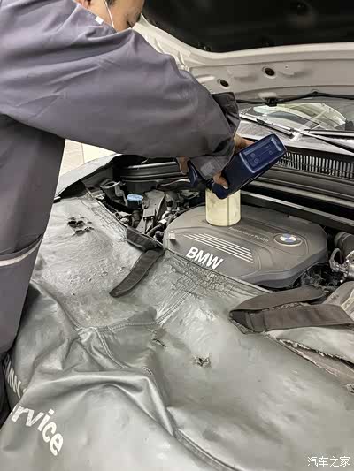

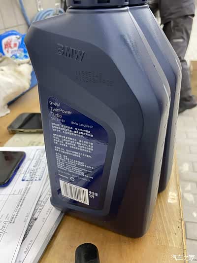

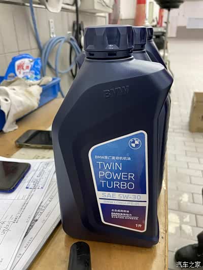

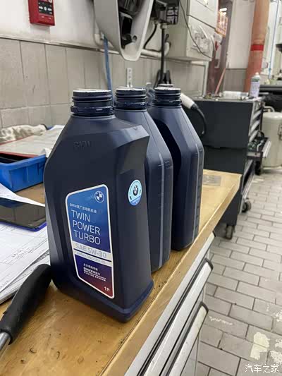

5W-30机油,加注5.25升
喝够,不能多,也不能少

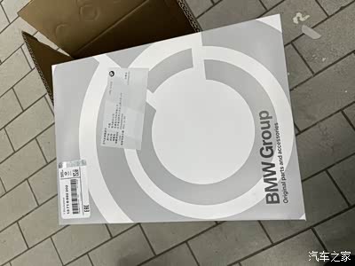

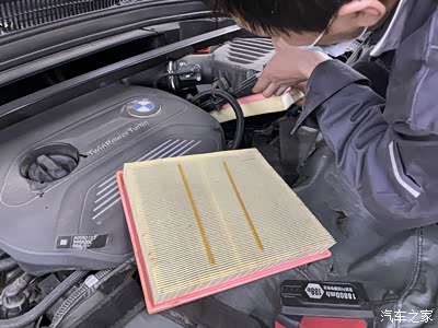

空气滤芯,还不太脏
这个看起来简单,我打算以后自己搞

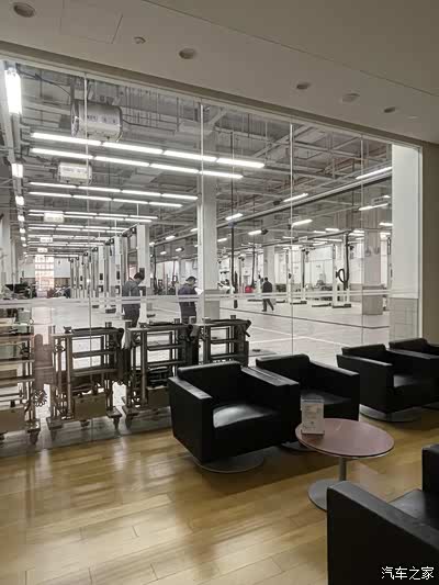

4S保养车间,有一面墙是落地玻璃的,坐在那边的沙发上,可以看到车辆保养过程。
也可以通过BMW的APP看到保养进度。
个人看自己喜好吧,技师也不赶你走,有的还喜欢和人聊天,也有的不爱说话,问一句答一句。

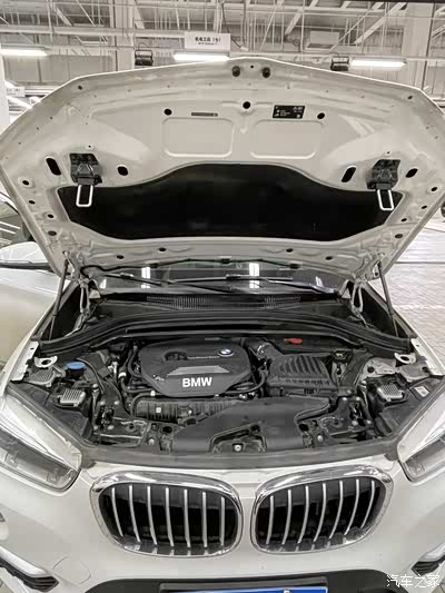

这次的技师比较喜欢聊天,主动给检查了机脚垫、测量了电池电压、补充了防冻液。
确认了一件事情,19款2.0T4缸发动机,机油加标准的5.25升。
20款开始要加5.75升机油,与国六B那个颗粒捕捉有关系。
这款机器他们到目前也没遇见过烧机油,好消息。

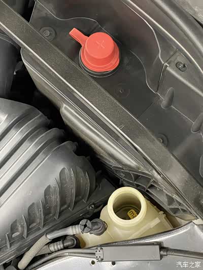

帮忙添一点防冻液
不太脏,吹一吹就行

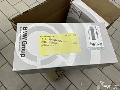

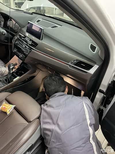

更护空调滤芯,这个比较麻烦
旧的有点脏

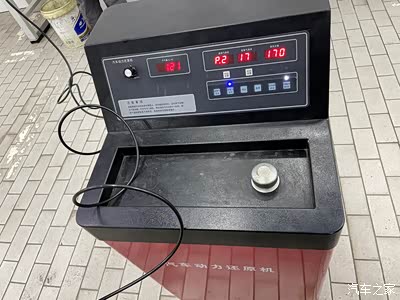

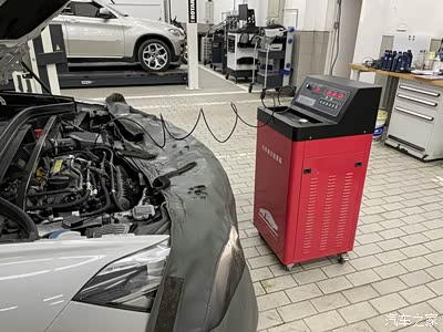

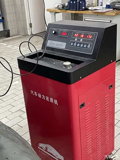

发动机氢氧除碳,不知道起不起作用,反正赠送的,那就做了吧。
