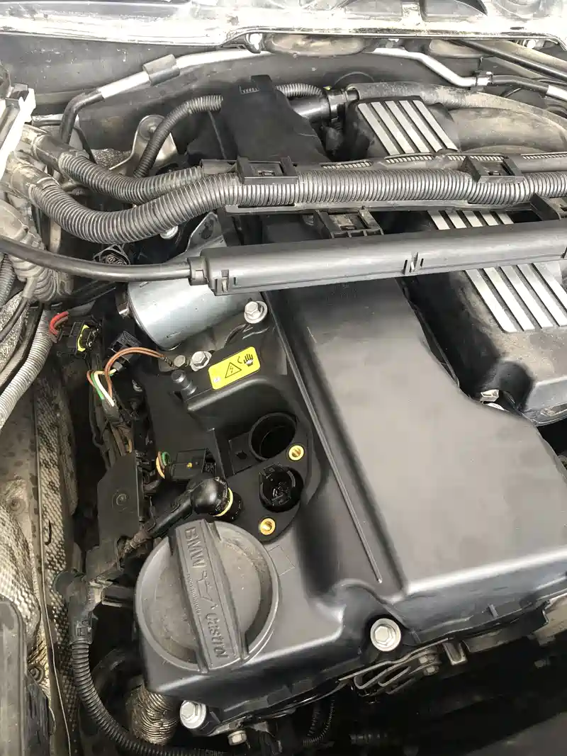

12年入手,之前正常开,跑长途走山路没问题,就是半年要做一次四轮定位。到了第七年就进入修车时期了,气门室盖漏油,烧机油,反正机头就是各种湿。。其实车是好开的,又不是修不好,整呗。。
抖音买的气门室盖,之前换过垫,一年后又漏油,换新的吧。。

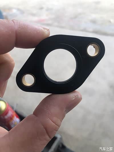

法兰垫,换

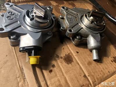

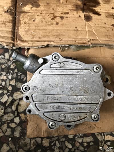

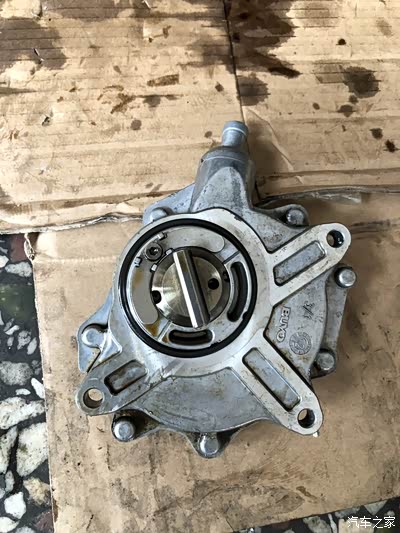

真空泵

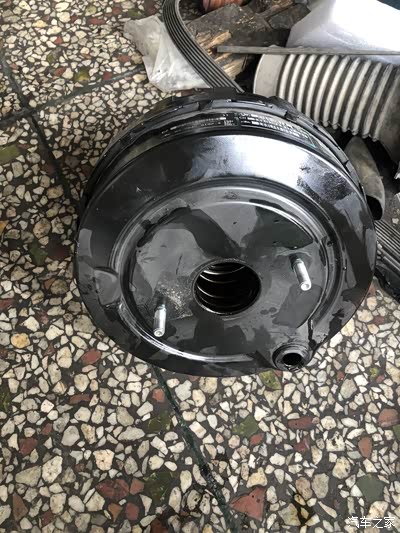

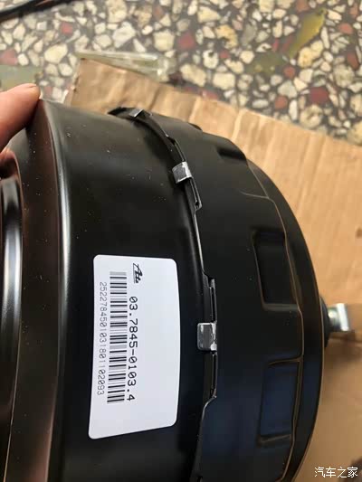

真空泵坏了导致机油流入大力鼓,,废了
新真空泵的单向阀可以拆下的,原厂不行,新车用旧件
代工厂出品

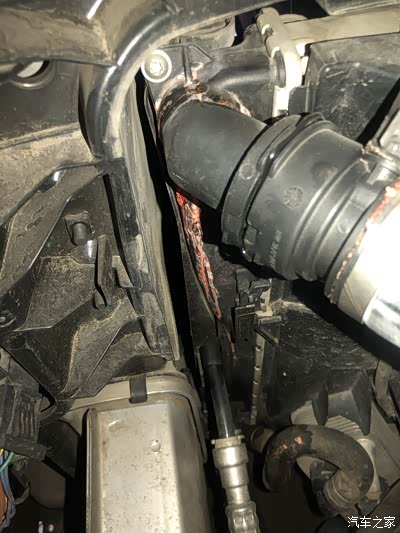

水箱支架
