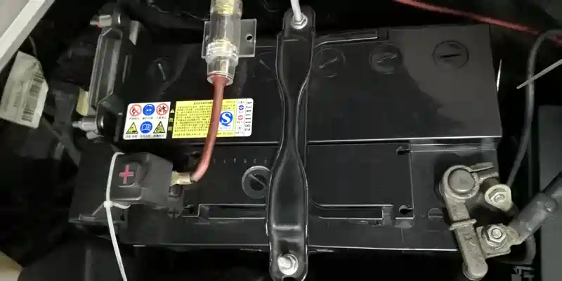

换上新电池,接线夹子用料不错。更换时必须隔离好正接线柱附近的金属件,以免扳手误碰到金属件引起短路火花。
另外为了不会在拆旧电池装新电池之间的掉电时间过长导致行车电脑数据清零,外接一个12V的电源保持供电。
电池型号参数标签。
