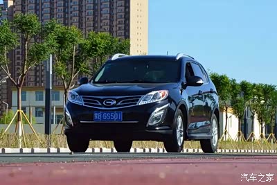

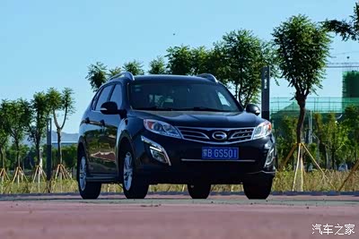

这台传祺GS5是家里最老的一台车了,2012款手动周年纪念版购车于2013年的6月份,已经是一台12年的老车了。由于车辆按时保养,行驶里程也不太多,车况一直保持的还是挺不错的。这次轮胎被扎是这台车的备胎首次落地,下面为大家分享一下轮胎被扎以及补胎的过程。

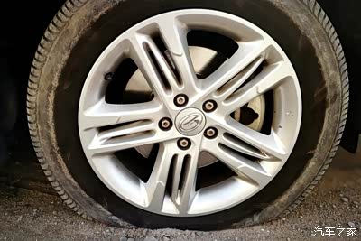

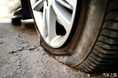

【问题描述】近一段时间总感觉左前轮有些亏气,由于家里这台GS5属于手动挡中低配,没有配备胎压监测功能,只能是用胎压表检查轮胎的气压,亏气不严重用气泵补足气也没太当回事儿。前一阵儿上午用车,点火启动车辆后转动方向盘变得死沉死沉的,脑子里第一反应就是轮胎被扎了,下车后一看果真是轮胎彻底瘪了。

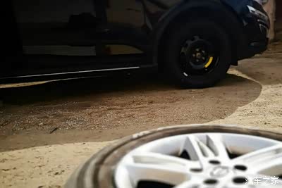

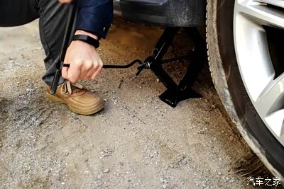

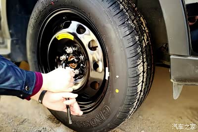

【诊断过程】遇到轮胎被扎,随车工具和备胎头一次派上了用场,GS5居然配备的是玛吉斯225/60R17的全尺寸备胎,只不过是钢轮毂,这也比现在大多数新车取消备胎强得多,最起码遇到轮胎被扎心里还是踏实的。将车辆缓慢行驶到较为硬实的土地上,支起千斤顶,首先拧松5条螺丝,才能将千斤顶彻底顶起来,不然松螺丝时车轮会空转。将被扎的车轮卸下来,安装好备胎,轮胎上居然扎了一个螺丝和一根粗铁丝,多亏发现的及时,不然轮胎就毁了。

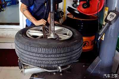

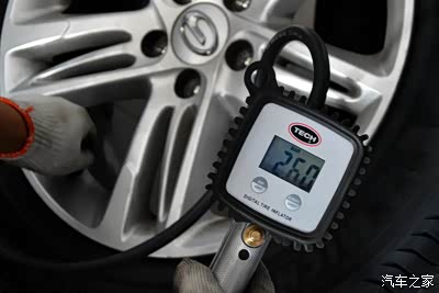

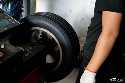

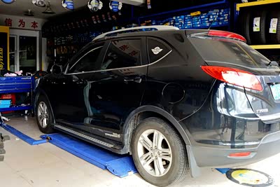

【解决方案】小五虽然配的是全尺寸备胎,也不能长时间使用,于是在周末休息时驾车来到一家朋友开的修车店,这家店主营轮胎更换和维修,将被扎的轮胎补好换上才行。将被扎的那条轮胎拆下来,拔出螺丝和粗铁丝,用专业补胎胶片补好后,做个车轮动平衡。然后检查其他三条轮胎是否被扎以及磨损情况,再给每一条轮胎补足到标准2.6bar的胎压。

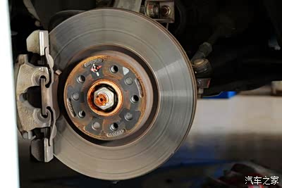

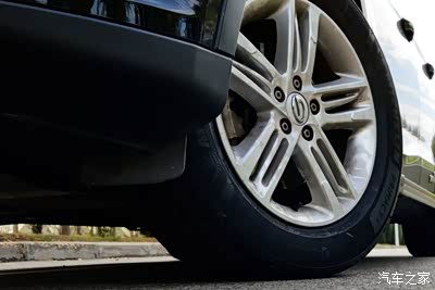

小五采用了前通风盘/后实心盘的刹车组合,前后制动器均为单活塞卡钳,也符合这个价位车的正常表现。轮胎的扁宽比为60,所以拆卸轮胎还是比较容易的,要是那种小扁平比的跑车轮胎,拆起来可费劲儿了。
【维修价格】这次轮胎被扎两处,补胎一处15元,一共花费30元还是价格蛮合适的。去维修店的好处就是检查、补气等都是免费的,毕竟也是老客户了。补胎用时半个小时,并且承诺今后补胎的地方如果漏气,免费再给处理。
