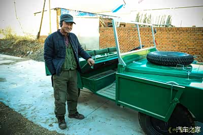

作为大爷造车时间最长的车子,这台今年完工的路虎卫士代表大爷现今最好的造车手艺。大爷说宁可再来两台威利斯,也不愿意造一台卫士。卫士制造时间六个月,大号威利斯才三个月,结果你懂的。
如果说前面两台车子,大爷还是属于摸索阶段。到了这台车,大爷已经自成体系了。他已经知道如何改进升级之前的不足,懂得了如何让车子更美观,行驶品质感更好。
大爷造车的厉害之处在于,每一台车都比上一台溜,而这也是大爷最得意的。它的三台车并不是止步不前,而是越来越好。正如大爷所诉,往下造的车子,会越来越靠近现代汽车,驾驶更加舒适享受。
大爷最爱的车子是大号威利斯,而眼前这台堪称目前最完美的车子,却不是他的最爱。

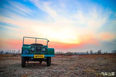

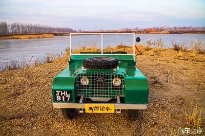

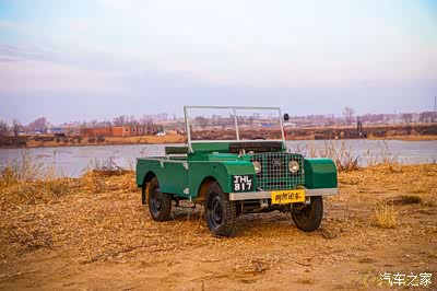

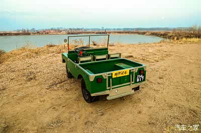

别的不说,这台车的显新程度是三台车里最高的!毕竟它的造价最高。为了满足车子越造越好的***,大爷奢侈了一回
,采购了全新的板材做外壳,再搭配这个车身颜色,立马艳丽不少。

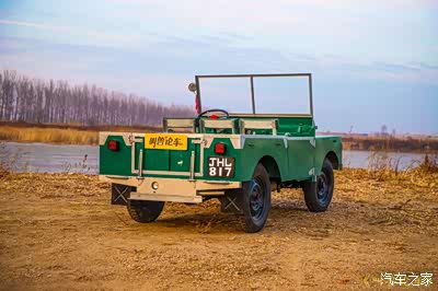

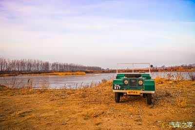

但总感觉哪里不对?没错,车子太新了!没有老车该有的年代感,只能说这次的油漆喷的有点骚包了,不像大号威利斯那么有做旧感。看起来更像仿造的车,不能像大号威利斯以假乱真。![]()
但是论工艺,这个车子绝对三台车最高最好的!跟原版车的还原度也是超高。![]()
大爷和叫兽说了,他造车的原则之一就是,同一款车不会做两次,即使有人高价购买,也不吃回头草。每款车爱过一次,就不曾遗憾了。

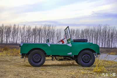

这个车身空间也是最大的,农忙起来干活一点不含糊。刚刚上路就下地参加了今年的秋收,七八百斤的玉米小意思啦。新装的12匹常柴发动机,起步动力相当窜!有点日系车的感觉了。总算解决了大爷对于之前车子动力不足的遗憾。
而该车的车身强度也是厉害的不行,在这片野地,叫兽和大爷豁车半小时,车身运转正常,没有吊链,着实让我惊叹大爷的品控标准。至少激烈驾驶它不会——断轴!不信你看视频里的疯狂飞车画面。

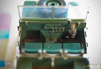

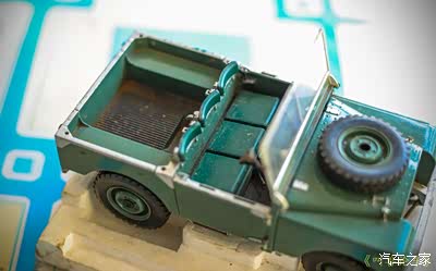

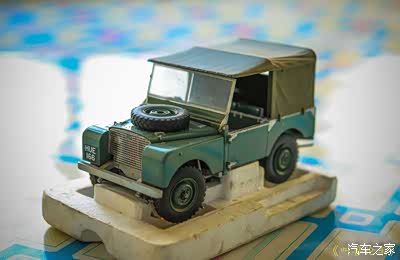

还是一样,开始点评细节之前,先给各位看看大爷造车的模板,之后你们就知道大爷的工匠精神了。
说真的,叫兽和大爷讨论许久,总感觉这台卫士设计的不如威利斯漂亮。
威利斯更多圆润的线条曲面,更舒展,而这个卫士直来直往,可能我俩都不太喜欢这种设计风格吧。
这样的中控台,放在今天的汽车界里,绝对非一般的存在。

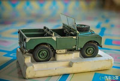

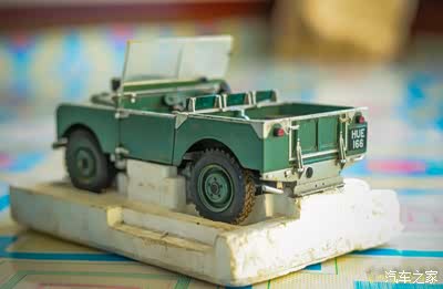

这样的设计,应该是今天各种皮卡车的鼻祖了。请看好模型车的各种细节零件。比如铰链,凳子,轮圈等等,你就知道大爷造的卫士有多牛了。![]()

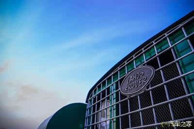

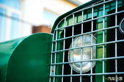

中网一点点焊接的,尺寸精确,焊接工艺精巧。而这手工敲打的车标是车上最具年代感的符号。大爷能敲的都敲出来了。
大灯目前也只是装饰物,大爷并没有拉电线。不过大爷说了,有需要的话,只需要半个小时就能接好线路。

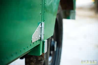

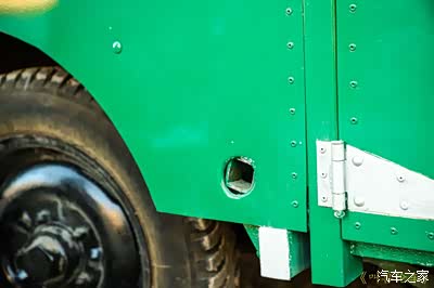

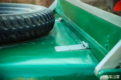

这些铰链都是大爷纯手工制作,市面你是找不到了。
而这个也是按照模型仿造出来的,大爷说感情上应该就是这么回事。

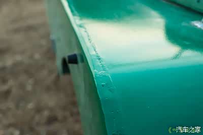

钣金都是新的,切割更加平整,焊接的工艺更好把握。你会问为何不打磨焊点痕迹?大爷说留着给别人崇拜我的造车手艺!磨了啥也看不见,搞不好别人说我胶水粘的。![]()

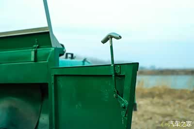

精致的车门铰链。

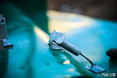

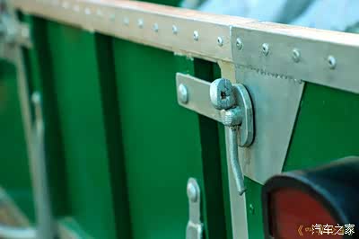

这个是车门卡扣,那个开关动作是全车最帅的姿势!视频里见。

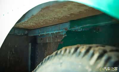

表面风光无限,内里继续贯彻大爷勤俭造车的原则,所以很多盖住的地方还是来自于废旧钢铁。
一个小扣钉,体现大爷不一样的心思缜密。发现它是弯曲的没?视频告诉你原因!

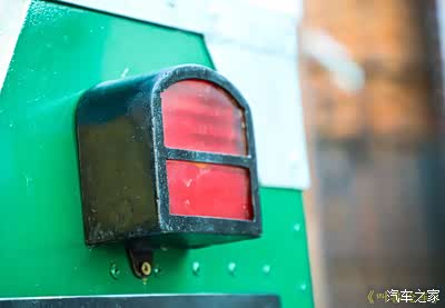

这个尾灯,除了红色塑料片是拆来的,铁质外壳就是大爷焊接出来的了。防撞防破碎,你想来一个吗?![]()

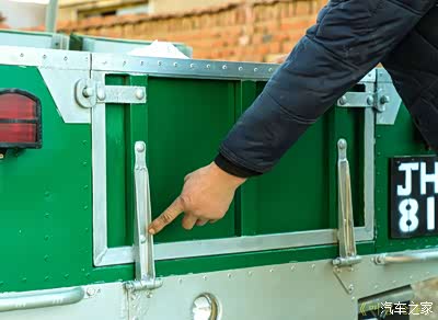

就连尾门的铰链,大爷也跟原版一样。虽然其它零件完全可以替代,但是大爷非要忠于原版不可,再怎么累也要把它敲出来。![]()

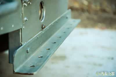

这厚度,名副其实的保险扛!虽然它只是个踏板。

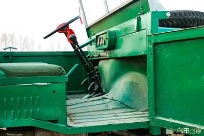

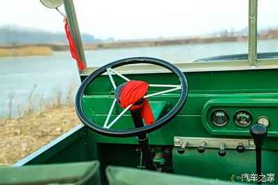

方向盘的外圈是拆车件,盘幅是大爷按照模型焊接的。除了握感不好,跟原车要多像有多像。这根红绳意味着大爷今年刚刚“提车”不久,相当喜庆!红配绿,赛那个啥?

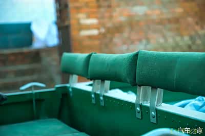

我问大爷为何不包个皮座椅,非要搞帆布料?下雨天不容易积水,平时一擦就干净。大爷说:“忠于原版”!哈哈![]()

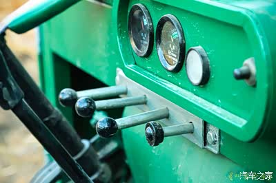

中控区域这些都是装饰物,没一个能用的,但是大爷都给仿制出来了。现代人也不懂当初这些拨杆是干嘛的了。在那个年代可能是炮弹发射开关吧。

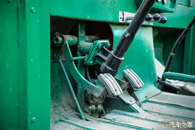

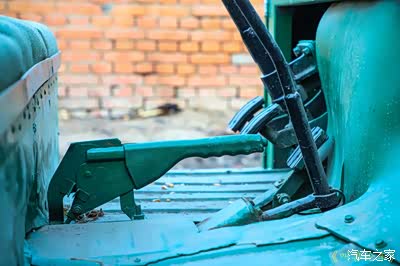

这些机构踏板都是大爷一点点切割焊接出来的,包括装配的角度和踩踏方式都是不断变换,最终呈现在你面前的是这样。比如油门踏板由悬吊式改为落地式的。
虽然大家都没有前轮刹车,但是到了第三台车,大爷增加了手刹驻车。这个改进比之前两台垫石头驻车的好多啦。这个手柄同样来至于某台轿车的拆车件。
左右贯通,战争年代更换驾驶位相当快速方便,不用下车调换,少了一次被大炮轰的可能性。

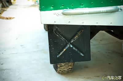

连这块挡泥板,大爷都不放过秀手艺的机会。XX是敲打上去的印记!

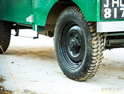

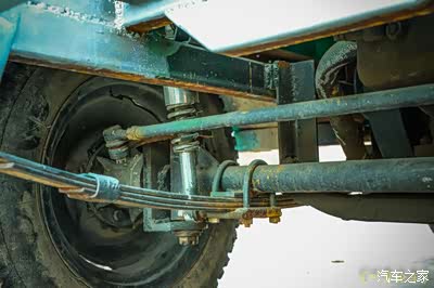

一样的结构形式,不一样的零件加持。这台车子破天荒的采用了减震器。相比于之前裸奔的两台,这个的稳定度好太多,没有了那么夸张的上下弹跳。

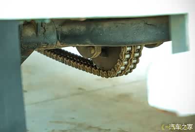

动力依然是熟悉的链条传动,还是考虑了外观要求。大爷也说了,以后就用轿车传动轴了。到那时候动力更好,后轮驱动,带手刹;嗯,可以拍个漂移啦!哈哈
