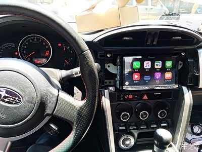

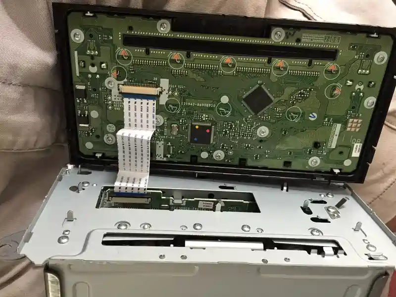

这里就必要提一下我换的导航是先锋8850BT,有方向盘控制的功能,这个功能大部分导航都有,是改方控的前提不解释!

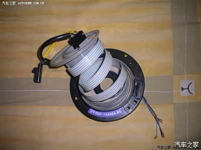

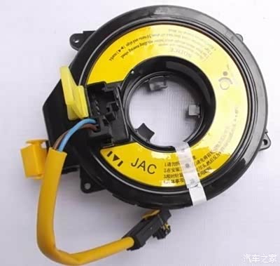

原理1-游丝:大家都知道方向盘是不断转动的,而方向盘上的按键又要和车身上的各个系统相连,中间不能直接用线束链接,因为这样持续的转动总会让线束疲劳断裂。所以连接方向盘上按键和车身通讯的是游丝(部分维修手册上称此为“盘簧式连接器”、“螺旋电缆连接器”。
为啥想改多功能方向盘呢,很多车友都讨论这样的一台车要纯粹,要有原始的机械感,并不需要多功能方向盘。因为前面提到我懒,每次拷贝mp3基本都是各大音乐软件上的top200,top500,top1000……下载的时候是省事,但是听起来想屎,里面10首歌有2首合自己口味就不错了。每每伸手到中控疯狂切歌时总想着要有多功能方向盘多好,好歹也是做完三十多万的车了,有个智能一点的方向盘也不过分吧!
看着大家改了各种D型方向盘,但是没有找到BRZ有改多功能方向盘的,甚至国外的86/fsr论坛也没有找到,没有现成案例无奈只能自己研究了……不过可以满足我手贱的欲望没话说。
既然是技术交流,要让同好的车友也能方便的自己改装,我尽量多一些资料,但是有些步骤装的比较快而忘拍图片了,文字完善吧;反正是交流,我也把主要配件价格标注出来免得可能有车友问,非广告,只是因为懒!
首先,我们要了解多功能方向盘的原理,和基本的安装方法。
(此图出自本站ID:昵称真难想。)
游丝的前端和后端都有接口,而前后的接口是通过排线相连相通的,这样就起到了防止旋转方向盘而转断线束的情况。
BRZ上的很良心的是用高配游丝,即前后的插头比较多,方便我们升级方控而不用先升级游丝,这样成本和风险就小了很多。

我们新增的方向盘和原有的方向盘共同的功能是1拨片换挡,2巡航控制,3喇叭,4安全气囊。新增的功能是多媒体控制。这也是我们这次改装方向盘要解决的问题。刚才提到了我换的导航有方向盘控制的功能,但是这台导航并不是所谓专车专用的,怎么能让一个莫名其妙的导航得以控制呢?(导航也在想:特么一台莫名其妙的车怎么控制我呢?)原理也是电阻控制,导航可以手动学习方向盘各个按键的阻值。
原理2-按键:大部分方向盘上面的控制按键(控制音响、巡航、拨片、仪表等),是用电阻式的方法通信的,那么这么多键就有很多线,连到车身主控电路上就要用总线(CAN)进行通信,但简单的方法就是用电阻式不用CAN总线,把每个按键接上不同电阻,接下每个键都会引起总线电压不同变化,通过AD转换就知道是哪个阻值对应的按键了。你问我多大的电阻?日系、韩系、欧美系都不一样,但是同系的基本是一样的,尤其是同集团的品牌,如丰田、雷克萨斯、斯巴鲁!
如图:方控按键有SW1、SW2两根信号线,每组都有不同的阻值,连接导航后就设置导航学习按键。正是因为可以学习,我们也不用理会具体什么按键是什么阻值、哪根是sw1/2.

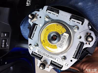

这是网上找的RCF方向盘气囊图
这是BRZ原车气囊图
中间插着线的是引爆器,雷车是用双极引爆器(双重保险确保气囊爆开),BRZ是普通单极引爆器(略坑爹)。重点是引爆器后面的气囊是:一!摸!一!样!的!意味着可以利旧!意味着省钱了(至少1500元)!后来和卖家沟通不带气囊和定速巡航开关,方向盘4000+(含雷车拨片开关)。

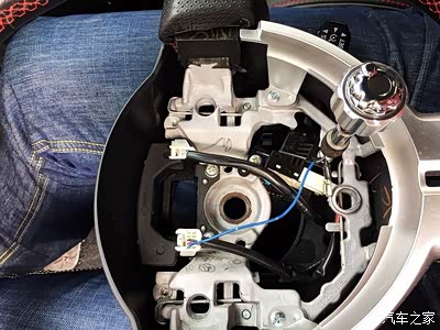

拆开方向盘按键,可以看到两边按键针脚的功能:左侧多媒体按键针脚:1《A(EAU)》-GND(连接右侧按键);2《AEU》-GND;3《AU1》-方向盘信号线1(SW1);4《AU2》-方向盘信号线2(SW2);5《L1+2》-方控按钮LED+;6《B(L1+2)》-方控按钮LED+(连接右侧按键)。
拆开方向盘按键,可以看到两边按键针脚的功能:右按键针脚:1《A(EAU)》-GND(连接左侧按键);2《DP》-方向盘信号1;3《DP2》-方向盘信号线2;4《DIST》-方控按键1;5《BL1+2》-方控按钮LED+(连接左侧按键);6《ECC1》-ACC功能;7《ECC2》-ACC功能;8《NC》-空。
用万用表或者摸线找出4根线:GND、SW1、SW2、L1+2。这就是我们这次要添加在游丝上的新线!

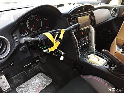

拆下方向盘,游丝暴露出来。用美纹纸固定好游丝,不要让游丝转动(这点很重要!)。所有拆方向盘的人就怕两个事,一是气囊爆炸或之后的安全问题、二是游丝断裂。一般的游丝可以转动的圈数是5圈,我们方向盘回正的时候游丝在2.5圈的位置,这样方向盘可以向左右方向各转动两圈半;如果在方向盘拆除后不小心让游丝转动了一圈而你又不知道的时候,在接下来的转动方向盘的过程中就会直接把游丝扯断报废。
万用表测游丝前后线序
这是游丝后接口,黄色的是气囊线束,右边插着白线的是我们要用的D51接口。

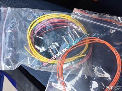

D51接口用的接线端子是10号端子,呃,这不是广告,因为便宜的要死的东西,我确定不了型号就在好几个马云店分别买好几种端子,就这家老板推荐的是对的……买个十几个就够用。
自己做线束,成本低到忽略不计,还可以用好线:日本Yazaki耐高温线0.27平方的规格,随意挑个9种颜色,每种1米长。我选了和雷车方控原厂线束对应的颜色,这样一一对应颜色防止出错:紫、红白、橙、粉红、黑、绿、黄、蓝、棕。每根6毛钱。
先压好每根线的端子,再全部按上面的接线图接到游丝后端的D51接口中,此图的三根线就是方向盘控制的信号线了。
接满后的D51接口。只改方控的话不用接满,只多了GND、SW1、SW2、L1+2。这时候的我避免后期要是再改东西还要再拆方向盘,就全接满了。

将SW1、SW2、GND三条线接到导航的控制线上,同时找到导航后面的12V供电正极线接上就可以点亮方向盘按键灯了。

拿出BRZ气囊,要把气囊和气囊盖分开,,这里要用点力,使用螺丝刀或者尖嘴钳吧固定的铁片折弯才能分离。注意折弯到能推出卡扣就可以,不要把铁片掰断了,然后相反循序把雷克萨斯的气囊盖装到拆下的气囊上,这样气囊的钱就省下了大把!
