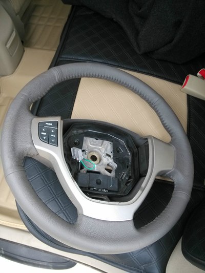

        原本打算是在原方向盘上加装多功能按键的,收到是整个带多功能的方向盘,就不想再麻烦把两个方向盘都拆散换按键了,就直接更换了一个方向盘。

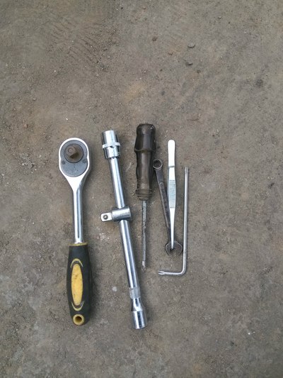

准备工具T27的梅花内扳手、19的套筒、螺丝刀、没找到小的平口起子就用镊子代替、10个扳手

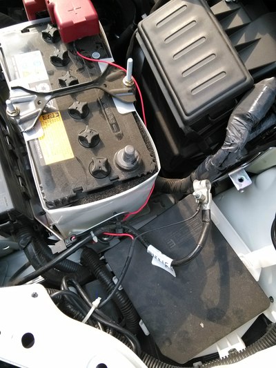

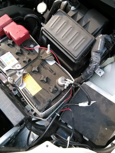

打开前引擎盖,拆掉电瓶负极给车断电,以免气囊错误,现在用到10个扳手

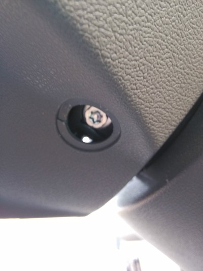

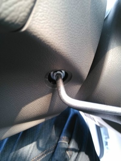

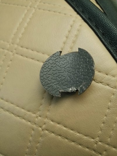

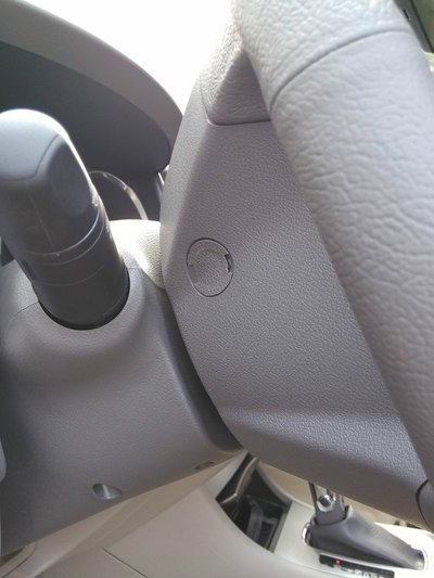

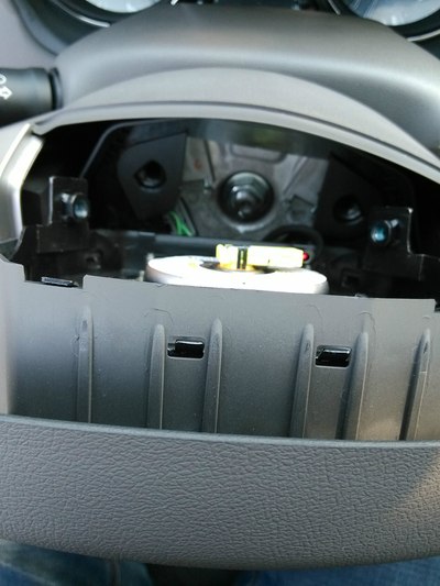

翘掉两边的小盖子,就可以看到气囊螺丝,翘的时候转动下 比较好翘,我的左边一下就轻轻的就掉了,右边的很难翘后来转动了就掉了,把右边翘花了

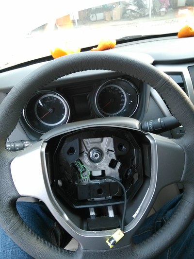

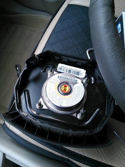

固定气囊的螺丝,用T30梅花内扳手卸掉,一边一个

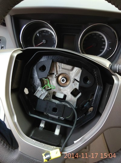

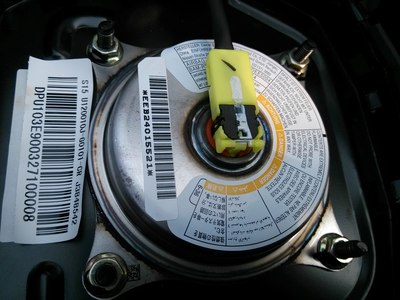

轻轻一板气囊就下来,后来有连线别使大劲

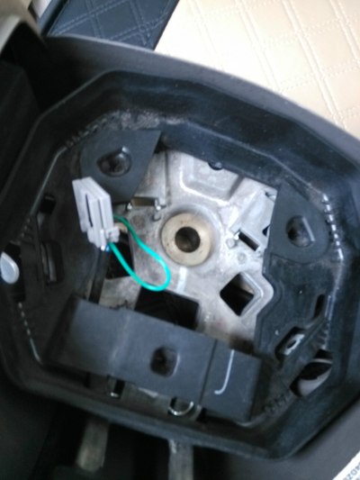

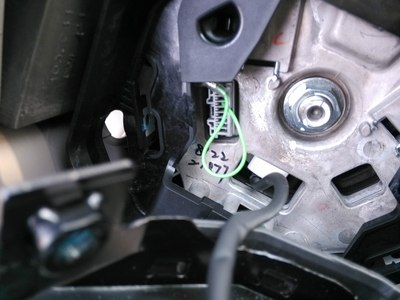

把小平口起子对着白线那个口插进去,插深点向上一拨,黑色卡片翘起来就可以把气囊连线拔掉了

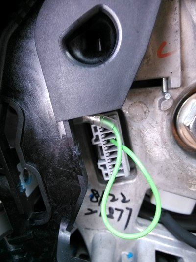

按住左边那个卡扣把灰色插头拔掉,我是直接换的方向盘就没有把金属插头那里拔掉了。只加装多功能按键的要把那个头拔掉,好后面接按键用

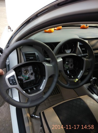

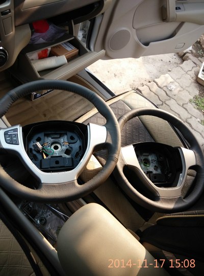

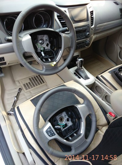

两个方向盘放一起比较下
用19的套筒卸掉中间的固定固定螺丝,这里需要一个人帮忙把住方向盘,注意两个白点和两条线在一条线上,最好拍照备看,可别把方向盘装偏了

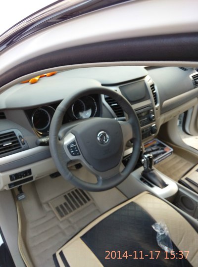

安装反顺序把多功能方向盘装回去,接上电瓶负极就完工了,还没换导航,CD机方向盘按键操作正常
