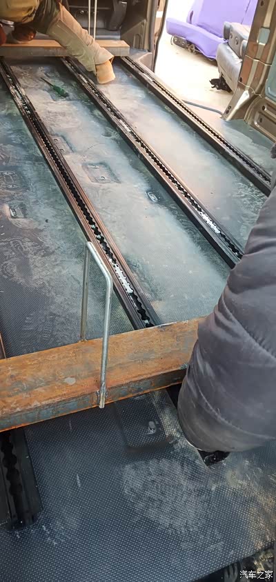

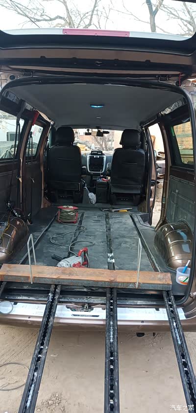

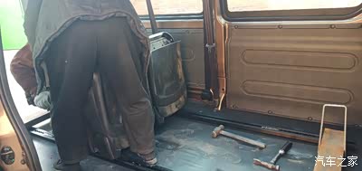

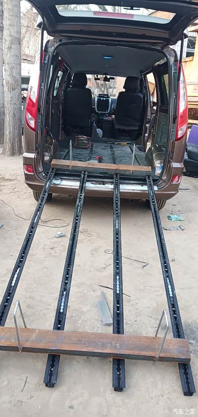

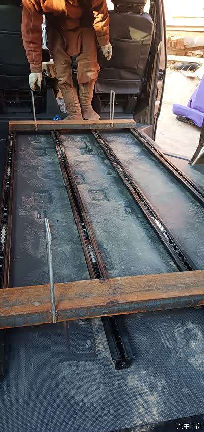

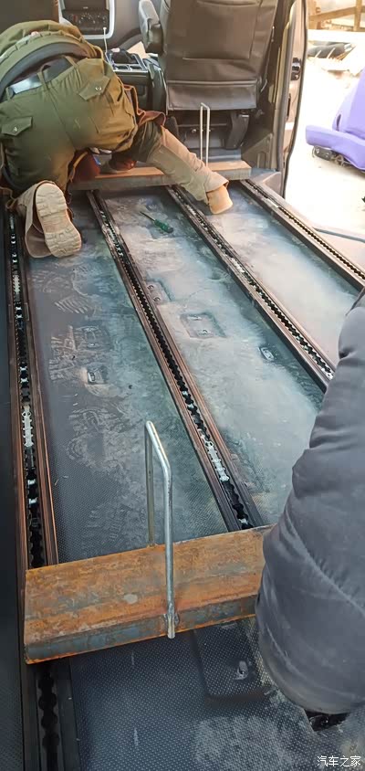

拆掉原来座椅,换上滑轨,奔驰V260皮座椅,先测试一下,看看是否合适
4条滑轨,这样可以调换座椅,中间可以放个桌子,可以办公,吃饭等等

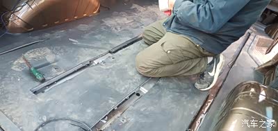

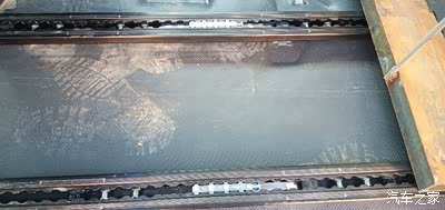

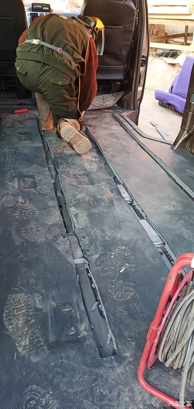

滑轨划线,开槽
滑轨划线,开槽
滑轨划线,开槽

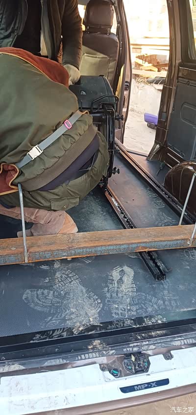

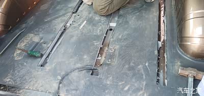

先放一排座椅测试一下,以防轮毂包影响
固定滑轨
固定滑轨
固定滑轨

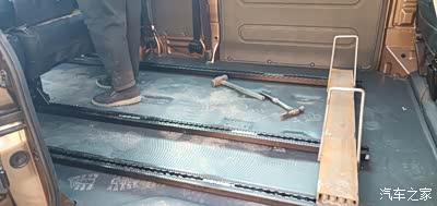

开槽

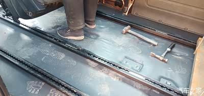

原厂地板隔音面
原厂地板有固定座椅的位置独立高处的铁板需要切割找平

滑轨
开槽,找平

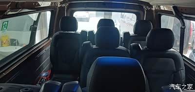

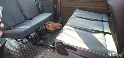

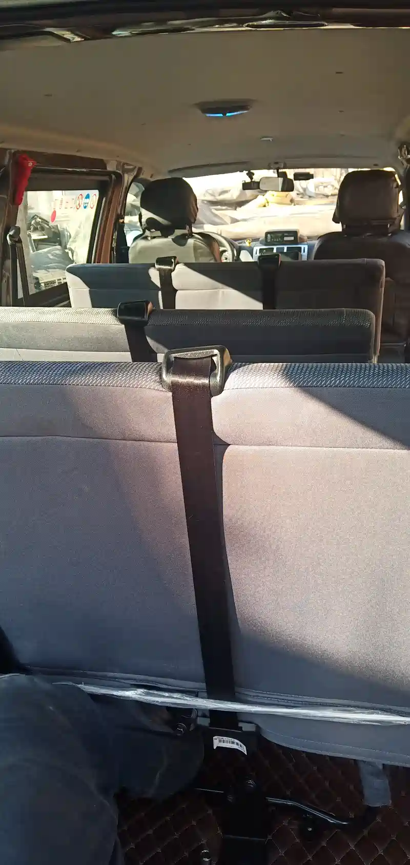

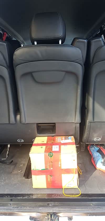

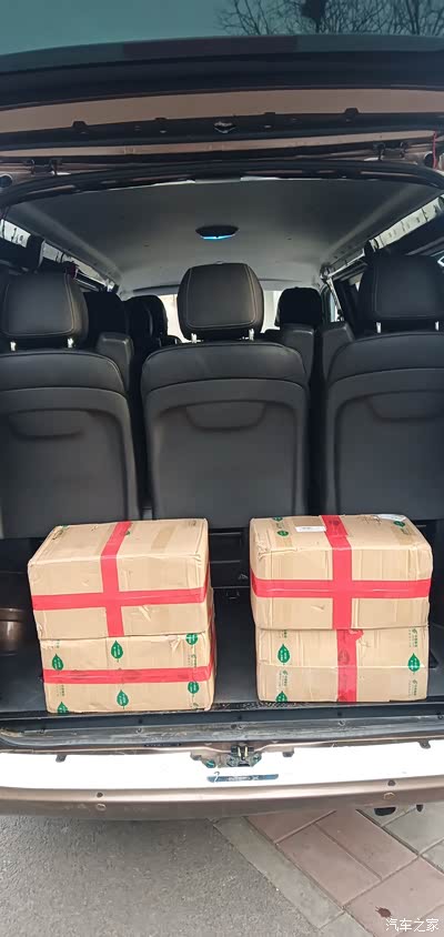

安装完奔驰座椅,内景

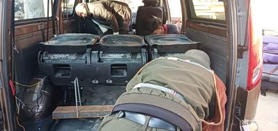

8个奔驰座椅

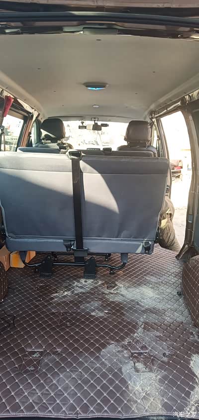

最后排可以放小箱子,
防震板
可以放几个箱子,从老家寄来的羊羔肉😃
