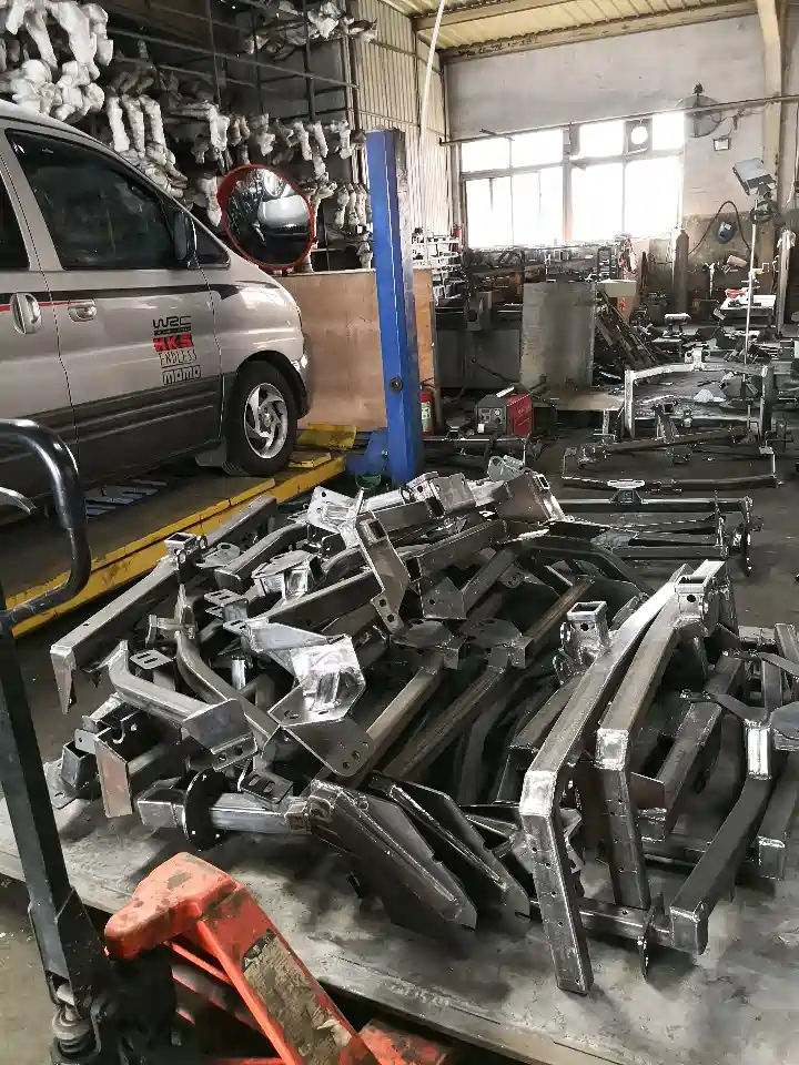

近1500多公里到了秦皇岛专业改装拖杠厂
好多的拖车杠
