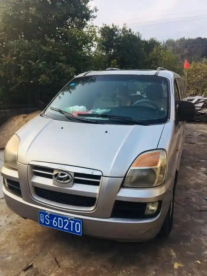

以前基本没接触这个平台、希望大家多多指教、车是二手车、当时想买风行的、知道那天见到这台老瑞、二话不说、就去看车了、
车是04款、05年上牌的、手波、后来对比了下一台08年的瑞风(没拍图)、比这款更新、内饰也更新(新款瑞)、这台二代瑞基本的零件是进口的、
最明显的是有这个进气流量计、
现代G4JS机头、2.4L汽油机、
现代标方向盘、带安全气囊、(估计坏了、故障灯一直都亮)
那时到手后很多毛病、比如说:偶尔启动马达没反应、雷达不工作、左前轮刹车有问题、轴承估计也有问题、空调也不行等等、当时这台车让我着迷了、买了、
