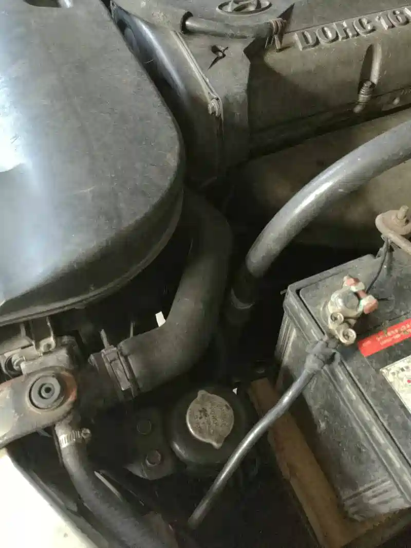

瑞风这个车高温是老毛病,稍不注意就高温拉了,烧机油车子没力,修一下至少几大千不见了。节温器也换了很多个,就连76度的也还是不行照样开锅。如果不要节温器或打个洞,油耗又高了。一直想叫朋友帮我做个节温器,大家都忙,直到前几天做好了,今天抽时间装上,下午在东部快速上试了下还不错,一直稳定在80-90之间。个人觉得瑞风这个车还是可以的,空间大拉人装点货都比别的车强。我的车是03年的,到现在10多年了一直在开,之前高温拉缸大修几次都是自己没注意,浪费不少钱。
没装之前
装上之后的样子
装上之后,点火一会儿温度就上来了,今天很热。
从东部快速上下来后拍的,一个人在上面不敢拍,太快了
