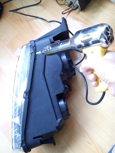

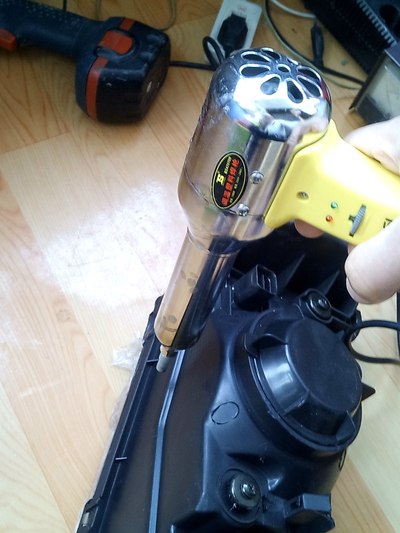

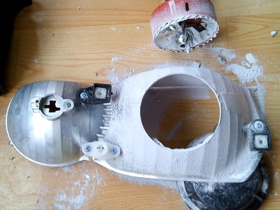

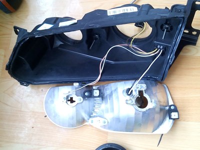

用塑料焊枪局部加热3-5分钟 不要停留在一处 否则烤化了

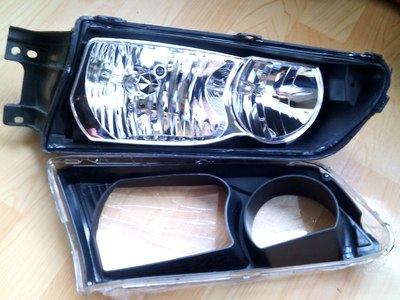

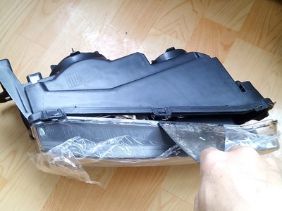

用腻刀分离开

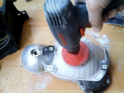

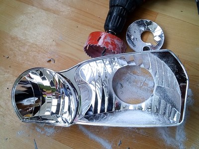

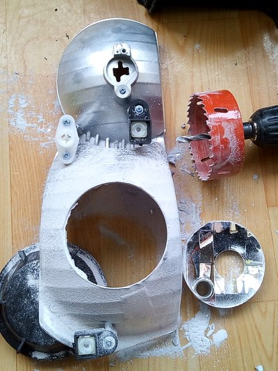

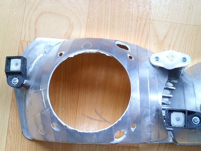

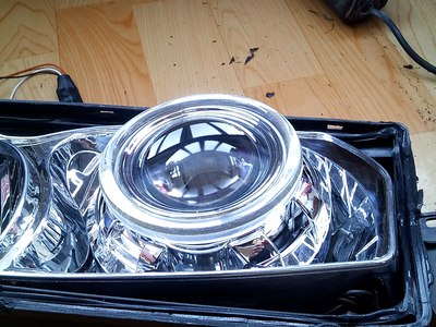

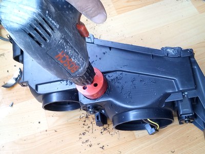

反光罩开孔 80开孔器 75开孔器 正好 80的大一点点
打眼固定透镜 和走线孔

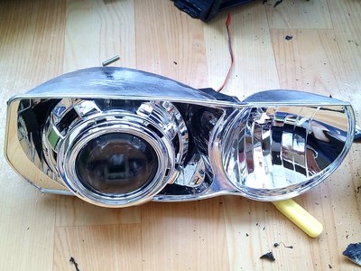

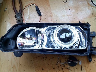

透镜安装固定

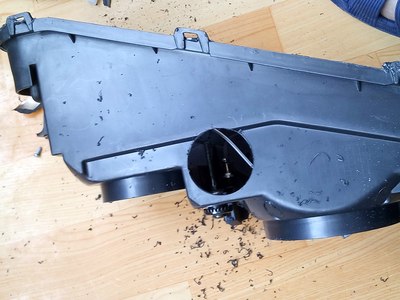

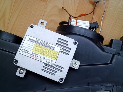

底部开孔 固定安定器 50开孔器
组装合体
来个特写 大眼睛

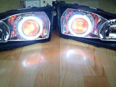

准备接电试验 天使眼 恶魔眼

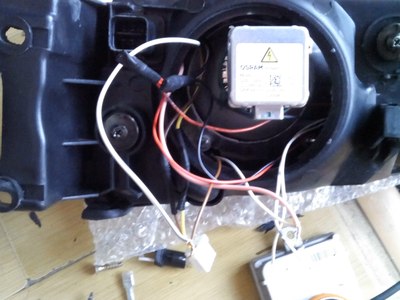

安定器安装的位置

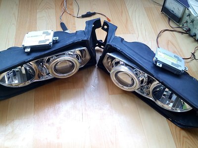

接电都亮了
与大灯原有线路连接

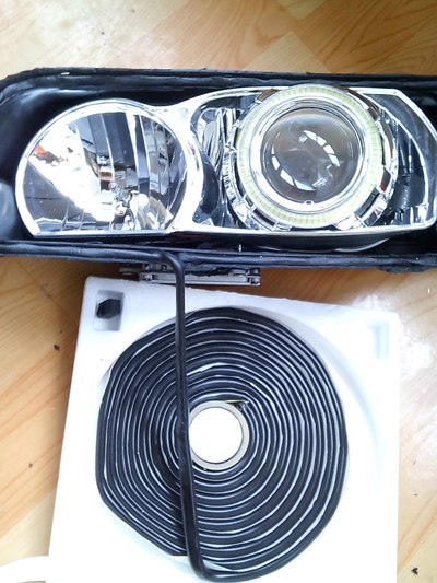

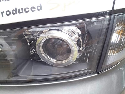

呵呵 由于没有咨询 把透镜安装反了 自认为透镜远光档片在上
装车试灯时发现开远光时远光光照在下边
装车试灯时发现开远光时远光光照在下边
所以再次分体从新安装固定透镜 好在固定眼孔位置没有太大位移 都能用上,这是第二次合体 用蛇盘胶密封。

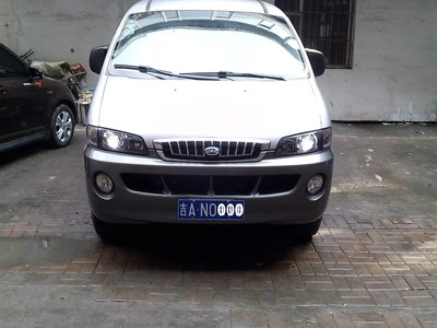

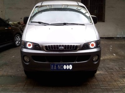

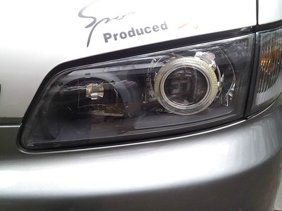

这是装车效果
近照大眼睛
这是开夜行灯 天使眼 恶魔眼 装车效果 , 呵呵 感觉红恶魔眼有点贼
这是把恶魔眼接线插头分开 天使眼的效果 感觉很好 有些顺眼了吧
开近光 和远光 天使眼自动熄灭 我没有把远光灯泡连接 有透镜就够用了 没必要再接远光灯 还能节省一些耗电
