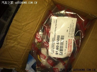

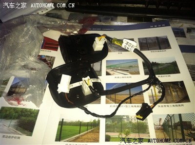

到货了只到了按键和过渡线 游丝还没到

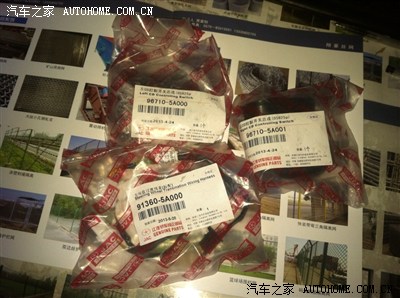

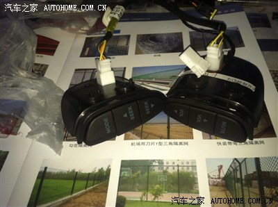

开箱时
配件编号
连在一起就这样了   到最后我又买了根过渡线不用还不行

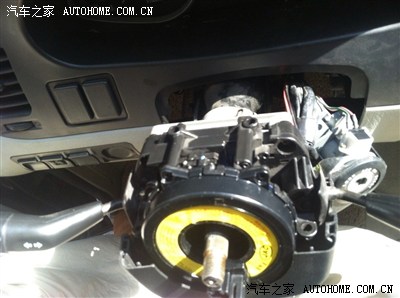

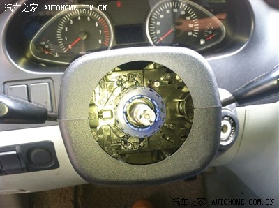

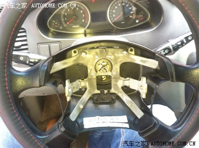

拆方向盘比对

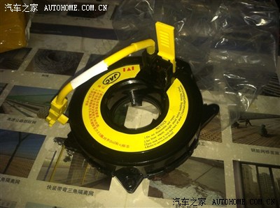

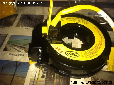

比对游丝

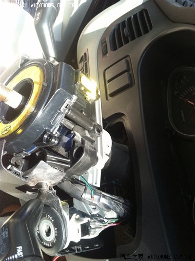

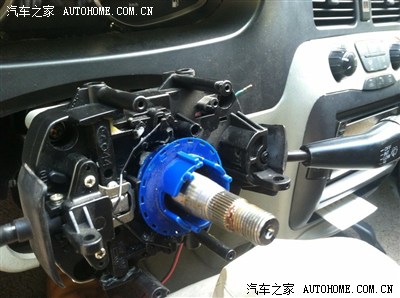

老款组合开关按键和游丝没有预留位置不好固定  思考中。。。。待续。。。要想完美得换新款组合开关约140左右最后决定先用旧的吧 为了省钱啊

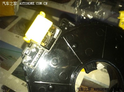

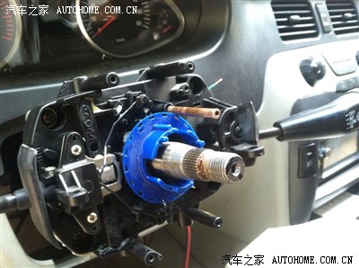

那根铜柱得去掉,不去游丝上不上
    去掉铜柱后  绿色的线头看到了吗  那是喇叭线    下面红黑线是DVD接过来的控制线
一般DVD方向盘控制线是绿色或棕色   黑色的地线    接绿和棕其中一根  黑色必须接

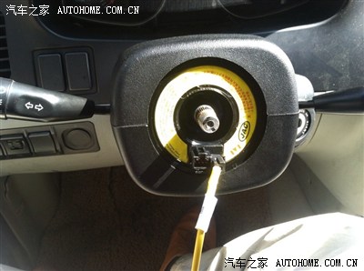

      游丝下边的插头放上边试了试不行
放在下边还行  转对方向  游丝没固定说实在的真不配套,没有预留位

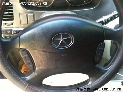

扣上外壳成了,样子好看点吗? 游丝插头有3根线2根方向盘控制  剩下的就当喇叭线了
一般DVD设置里有方向盘控制   然后按步骤学习就好了                                                         上一箱油加满后到现在跑了621公里,今天加满加了505元的,合8.13毛合11升吧   ,我这还包括拉货  ,各位我这费油吗?  你们那油耗多少啊?
