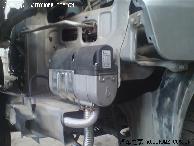

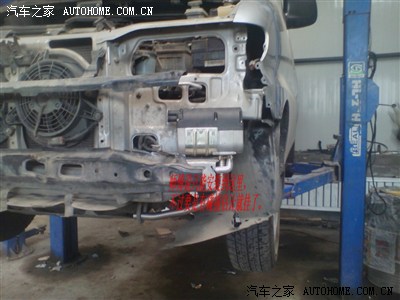

整体效果图

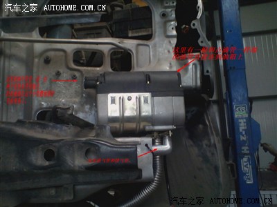

大概原理图 左边有两个水管接口 ,一个是进水一个是出水和原车的水管串联,右边是一个像点滴管一样细的油管,接到原车的油箱上通过燃烧汽油来实现加热车内防冻液的目的。(也就是一个小型的燃油锅炉)

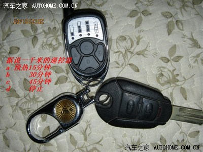

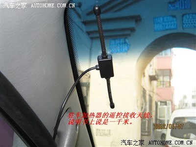

遥控钥匙,有效距离一千米。按相关的按键后 车上的加热器启动,启动成功后给遥控器一个确认信号,遥控器的指示灯亮一下确认加热器启动成功。设计的很合理。

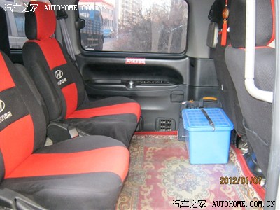

车内
