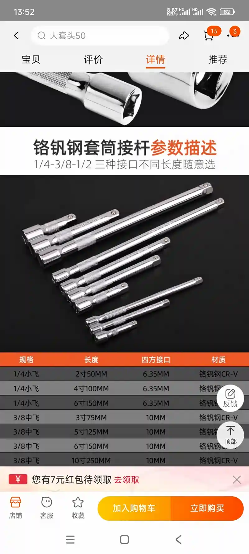

这车外面有汽油味,心里还念念不忘油箱有杂质,想着清理一下油箱吧,光怕杂质把油泵弄坏了。准备清理油箱开始买东西老马那买了大飞加长杆10寸250mm的、14的加长套头21元;又买了瑞风油泵进出油管48元,想着要是油箱卸下来油管烂了再买又得耽误两天,油管不烂的话再退货。

车是短轴的油管买的短的,套头买的14的,图片是借用的不能买13的套头。
