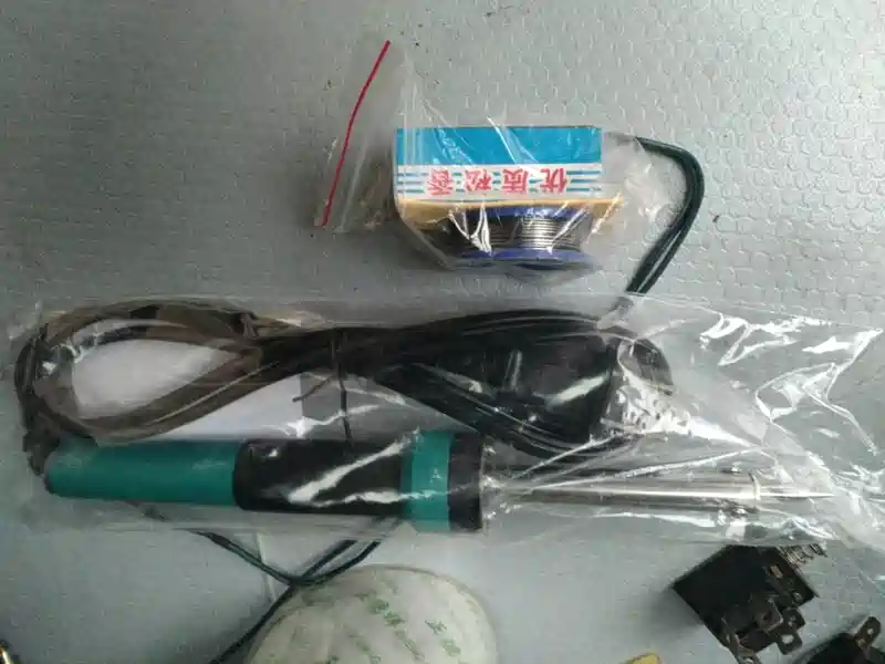

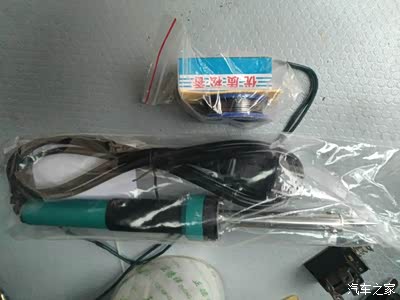

先上工具,年前网购的,疫情没有影响物流的速度。

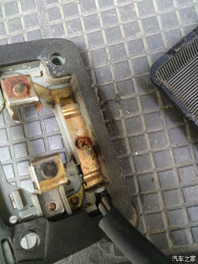

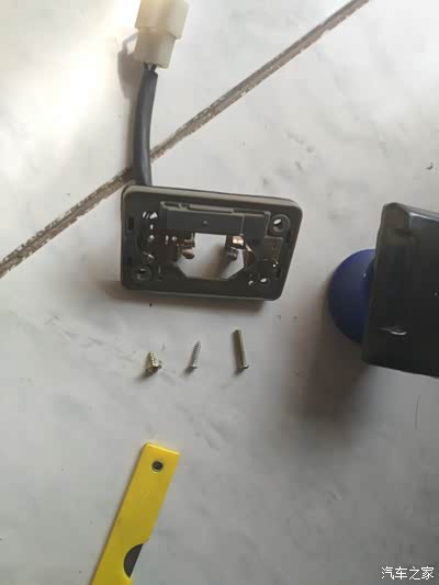

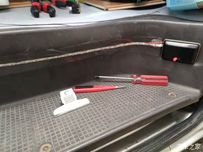

中门台阶灯不亮,检查一下,是灯泡问题。拆都拆了,索性改成LED灯。

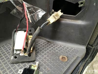

中门开就亮,感觉白天亮有些费电,加个开关,方便控制。

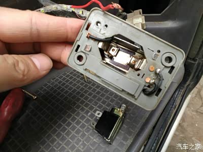

这是反面,发现竟然有开关的贴片。难道高配车是带开关的吗?

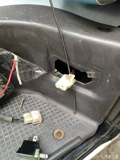

接头可要注意,防止掉进去,插根铁丝。
找了三种螺丝,试试哪个合适。

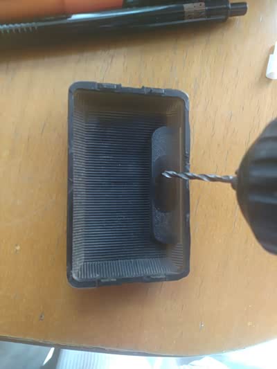

定位开孔位置。
开孔。
钻头从小到大,依次出场。
按上螺丝,盖上正好。

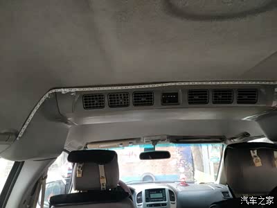

前排顶灯,土太多了,洗刷刷。

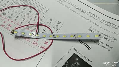

两排LED,尺寸完美。
太亮了,大白天怎么拍照出晚上的效果。
第二排按了整条。
