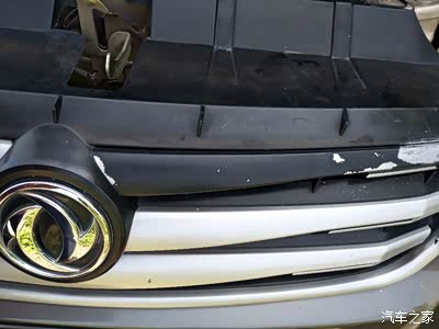

才2年就上中网漆自然脱落,4s正厂460元,副厂260元。自己弄吧,大热天不要给别人添麻烦。
(把手洗干净,手把手教程)上图
(把手洗干净,手把手教程)上图

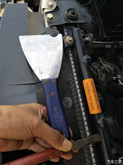

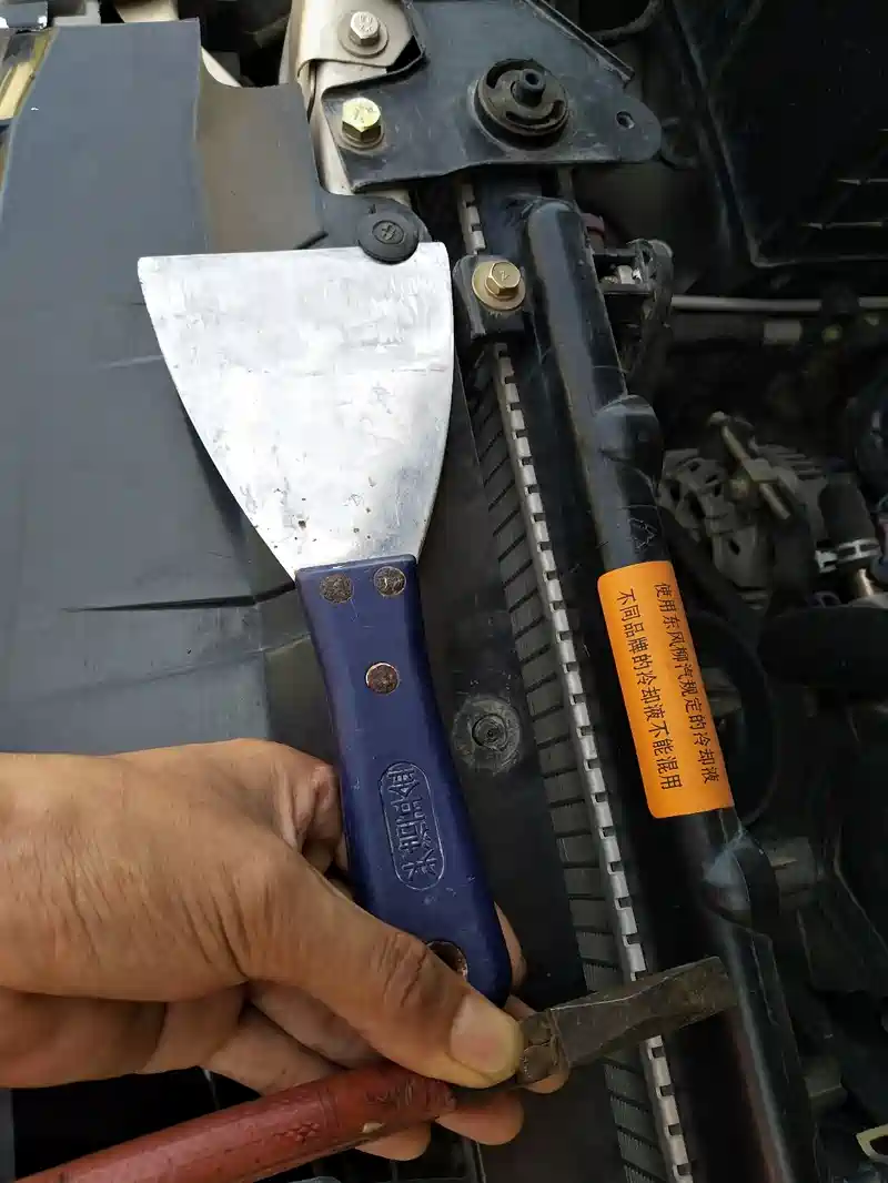

作案工具
原车自然掉漆了。感觉脸花了,鼻子也不美观了

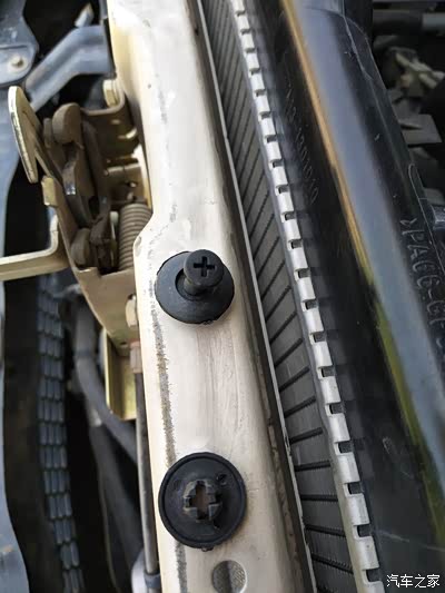

动手之前先找好这种螺丝

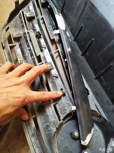

指尖那里的卡扣很关键,容易断,轻点扣

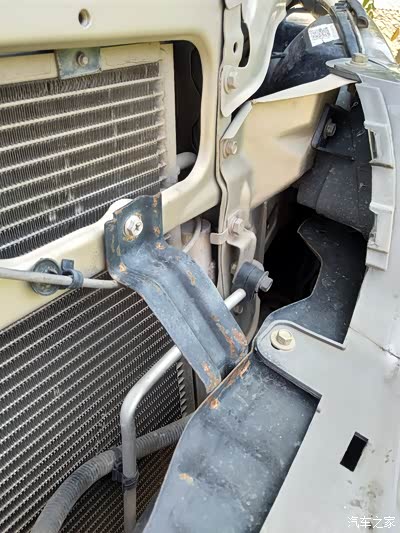

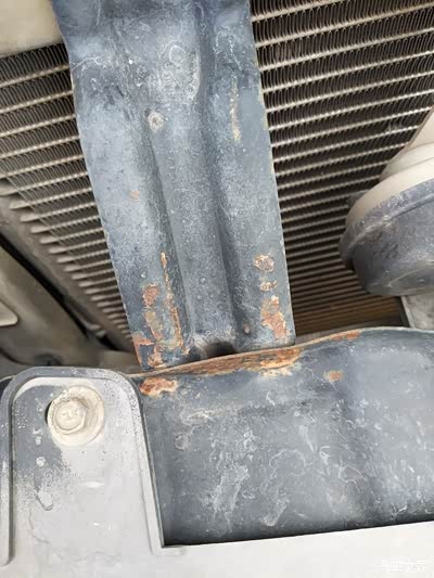

龙骨也锈了,骂柳一万遍先
很心疼的样子

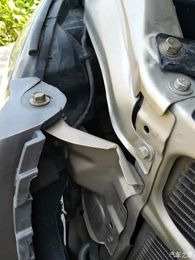

注意,这个地方换灯泡很好下手
之前有车友说换灯泡困难,这里镜头特写一下,从这里换灯泡很多人不知道(转向灯除外)。拆扛换灯很麻烦,伤龙骨,单人不好施工。

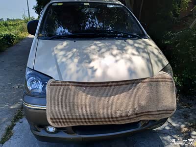

中午晒到黑。所有照片都是逆光拍的,太阳火爆只能逆光拍
遮挡一下,别晒到水箱了,先心疼半小时![]()

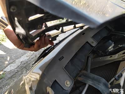

螺丝,卡扣

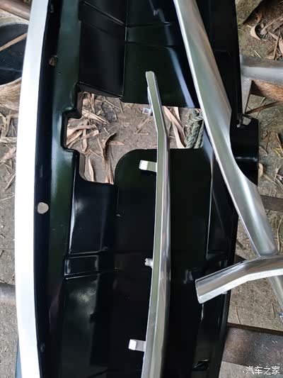

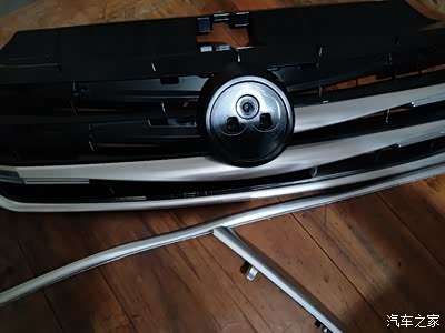

一条一条拆下来,方便喷漆

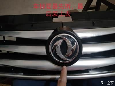

看清楚

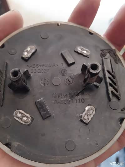

万一车标输了,这就是型号

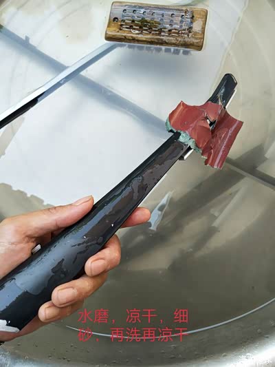

先洗干净,500目砂纸水磨,凉干磨掉原来的漆,再水磨凉干,待喷(电磨,一下就磨成废品)
已经喷好的,效果很好
重点:手喷三遍,色泽饱满,手要快,环境要尽量没有灰尘,不然有颗粒或者不均匀。

友情提示:①拆中网换灯泡是个好方法。②车标先拆后装,避免刮花。③拆扛必须先拆中网。④如果拆了中网,拿摄子修复一下水箱散热片(洗车冲水压力往往会让散热片变形,从而影响水温,水温是简配后遗症)
