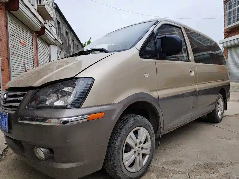

首先记录一下自己的车子,依旧是那个熟悉的味道
侧面还是修长的,我感觉短轴的比例更协调
