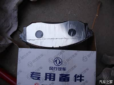

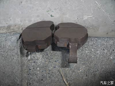

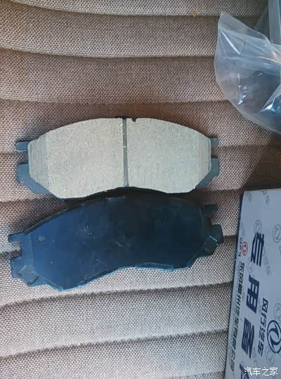

    菱智的刹车片有两种,一种是凹槽的,一种凸起的,1.6车大部分都是凸起的,2.0和V3的部分使用的是凹槽的。
     这种是凹槽的。
    这种是凸起的,区别就是刹车片两端的造型。我头一次就是买错了,没办法又跑去换了一套。这个购买的之前一定要先确认一下用的是哪一种的。

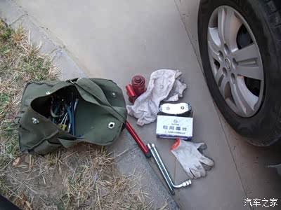

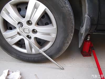

     准备好工具和配件,换刹车片需要先把轮胎拆下来,这个就不详述了,新手车友还请移步我另一篇换备胎的帖子。
(《菱智车的备胎更换和轮胎换位》http://club.autohome.com.cn/bbs/thread-c-2540-37840774-1.html

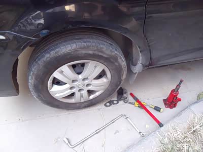

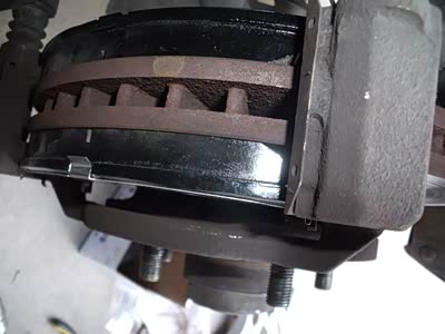

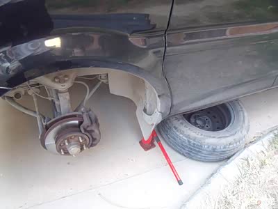

    轮胎拆除刹车部分就漏了出来,一定要把轮胎放到下面做防护,这点一定要注意。

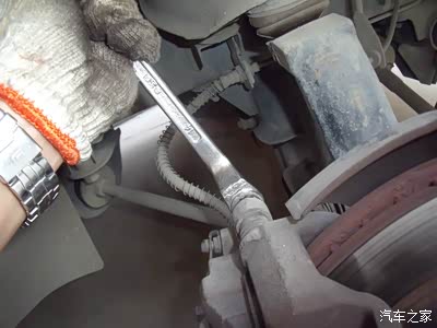

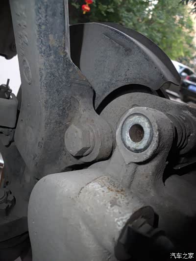

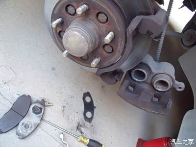

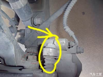

    拆除图中标记的螺丝,M14的。
     刹车钳固定螺丝拆除

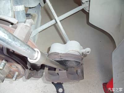

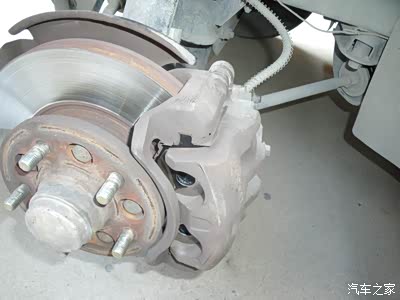

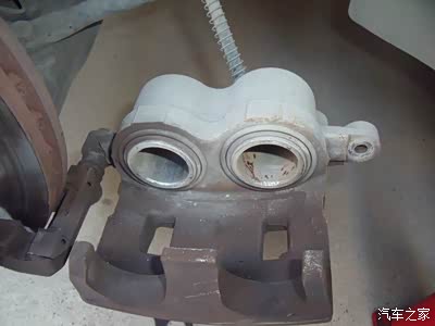

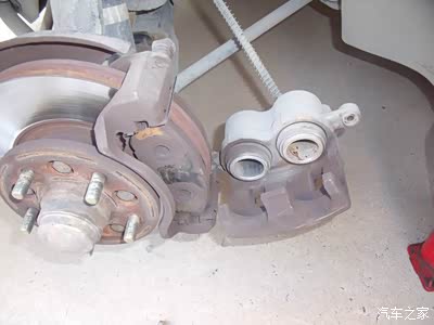

    螺丝拆除后,撬杠一撬就能把刹车钳分离了,刹车片也漏了出来。

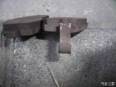

     用平口改锥把前后两片刹车片拆出来。

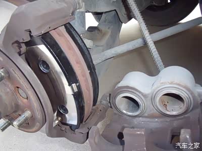

    拆出来才发现,换早了,再跑两万公里不成问题,上图中那个铁片就是刹车片的报警器,当刹车片薄了它就摩擦到刹车盘,产生噪音,不过尽量还是不要让他磨到刹车盘,铁磨铁对刹车盘的损伤非常大。
    用旧刹车片垫着,拿撬杠撬,把分泵压回原位。
分泵压回去后。

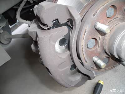

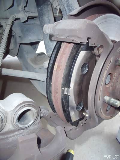

  装上新的刹车片。
    刹车钳复原,刹车片就更换完毕一个了。
    安装完毕后,把轮胎也复原了。重复同样的步骤到两个前轮,刹车片就更换完成了。
