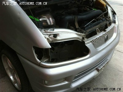

左边的大灯开始拆除。。。。。。见到轮毂了吧?。。呵呵。。。是不是凸出来了。。。。19寸235/35/19的。。由于难看。。轮眉边太宽了。。。需要在重新更换轮毂和轮胎。。。什么都不多。店内轮毂多。。始终是有套适合的。。前轮的中心孔比较特殊。。安装时特别大的难度。。。虽然原车的中心孔是67.1。。改装轮毂是73.1.。大把空间位置。。但是中心的轴太长。。顶住了轮毂盖位置的中心孔。。不适合安装。。还在头疼当中。。改好马上发图。。
