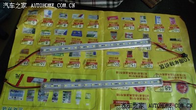

去年的日行灯用了不到三个月就有两个灯珠坏了,之后觉得不好看索性把线拔了;前几天看到街头小贩用的LED灯条灵机一动:这不就是我要的日行灯(家用灯管那种白色即原厂那种日行灯的颜色)吗?,路上很多车加装的日行灯90%是冷光蓝白色的。
通过网上购买,四条LED灯包邮65元,两条用日行灯,两条留着其它用,接下来.......
