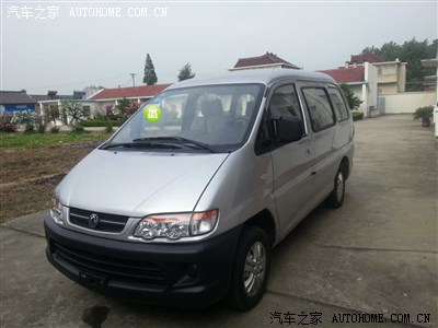

上回帖子写到 此车5.99万优惠2000,送脚垫,贴膜,方向盘套,和4S老板商量后加500元做前后保险杠漆,网购折叠钥匙54元包邮,直接学习锁门不需要再买防盗模块了,原厂自带(匹配方法坐车里钥匙插上,门窗关好,迅速开门关门3次,钥匙通电2次,双跳会跳一下,然后按下你买的折叠遥控钥匙上锁键一下,双跳闪一下,匹配成功),X宝购入雾灯2只,单价45元,再买入4个轮毂盖单价24元1个,这样下来相比舒适版我有后排侧翻外挂座椅舒适版没有,等于比舒适版高一个档次,价格舒适版要6.15W,而我只需要5.79+500元,装完雾灯后和豪华几乎没区别了,综合来看,我这样操作,买V3中以最少的钱得到最大实惠,发图了。。
1.原车原厂图
