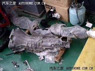

换下来的自动箱子,还很好,但是不喜欢,谁叫咱喜欢折腾呢?呵呵

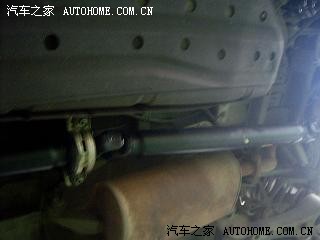

手排变速箱和自排不一样,横梁和周边件必须更换,离合器踏板总成也要更换,还要买离合器总泵和油管,传动轴也需要更换
手排变速箱和传动轴

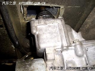

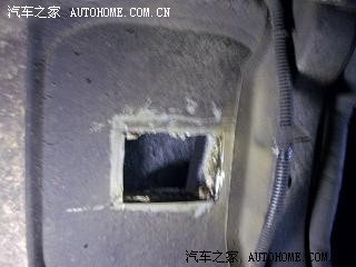

拿下变速箱后,开孔,说实话,心疼哦,但是,为了手排,,,豁出去了。。。铁皮割掉后,发现原车底盘隔音料很厚实,足足有3厘米这么厚两层,不知道新款的还有没有这么道地哦。
地洞远景
