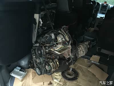

           之前发了几个其他排量的改装,一直缺一个2.0的,之前还有一个2.0的老款机器的改了,还没整理拍照,先给大家看一个11年的2.0新款带vvt电子油门的机器改3.0的案例吧

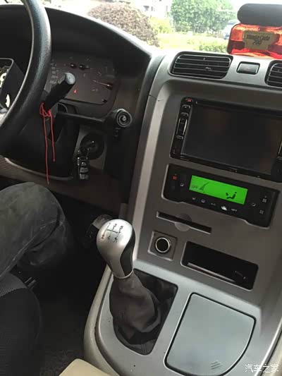

 2.0长轴,手动

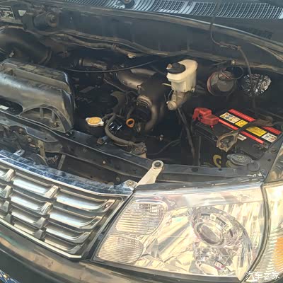

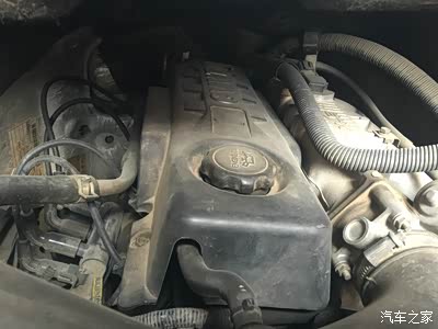

         原车机器带vvt,电子油门的
           这个图片看的出来电子油门的2.0的动力,再加上电子油门,所以这个车开的我很累,很没力
           由于之前改了太多这种车,案例也发了不少了,这次直接上个成品给大家看看,其实大同小异,只是车的排量不同,然后改的过程有什么好玩的就发上来看看

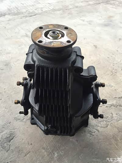

            尾牙是必换的,谁换谁知道

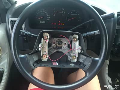

          试车过程出现手自一体的时候,挂了d挡,然后就可以装b了,下面这个也可以挂
       原车有的功能都正常,原车没有的都没有

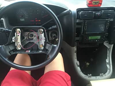

      中空台这里因为有个洞洞所以必须的改变一下

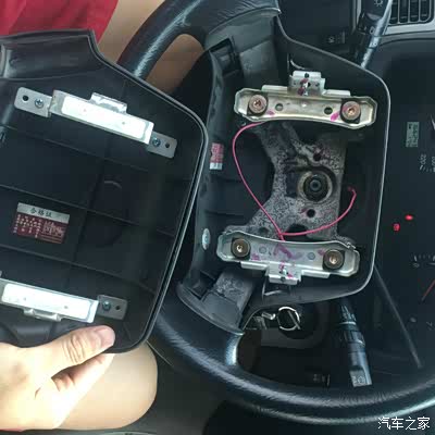

      这个东西,后面啥都没有,真空的,金杯出的车连气囊都没有

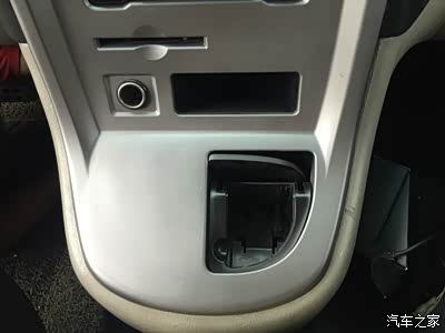

       本来想在这个位置加一个放茶杯的,但是因为太斜了所以就没搞了,就直接补起来!
        这是效果,最终出来的效果,长轴自动,不是第一台了

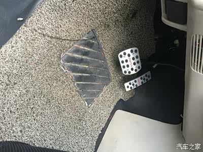

       踏板,加长了再加踏板

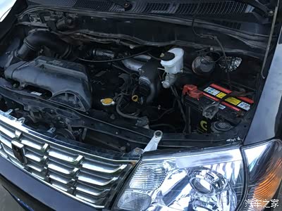

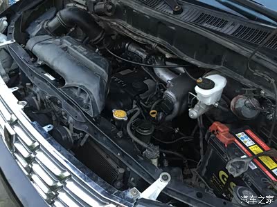

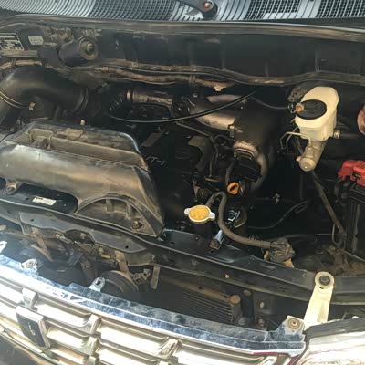

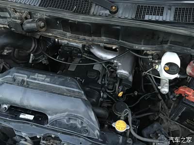

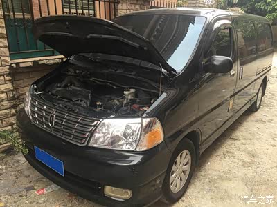

         机舱整体外观

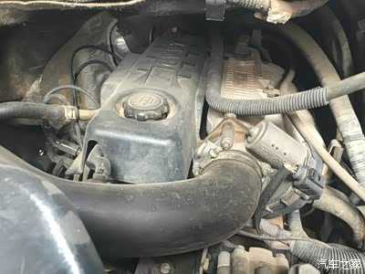

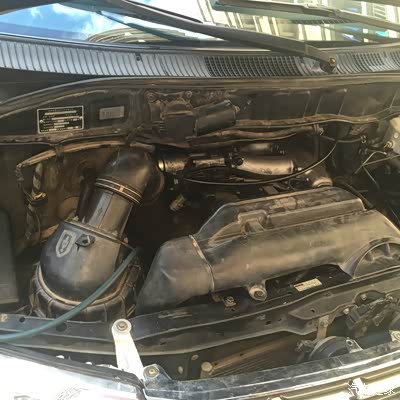

          进气管始终都要找个更好的方案,我自己的那台也准备要改了
                 再放几张,自己慢慢参详
           进气最好还是改一下,但是大部分人觉得原车的可以看上去更原装

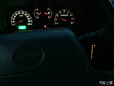

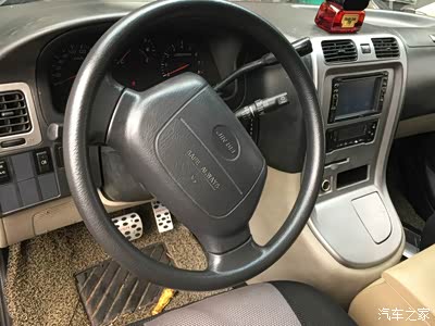

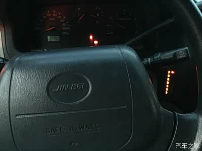

           这是仪表加档位显示
             看起来还是很顺眼的,出发,试车
