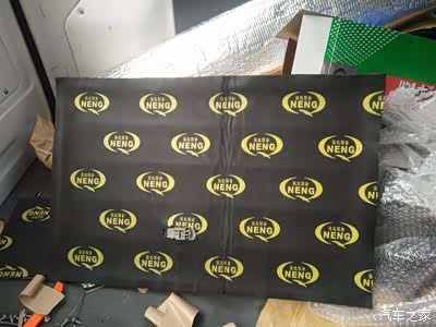

三合一隔音棉一件
开箱检查验货
送的工具
止震板感觉这次买的没有我到店拿的货好。
送的卡扣

贴止震板..
前门贴止震板

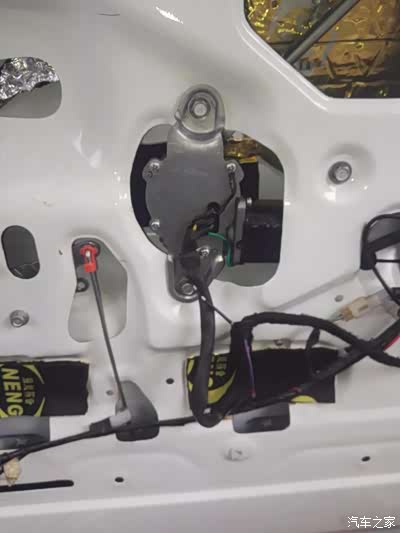

在找尾门的中控马达线
图太多了不全部打字了,各位慢慢研究。
原装尾门中控锁马达,在这里要吐槽一下福田公司了线都到这了就是不装这个马达

后尾门雨刮器改装,不过这个改废了,也是原装位

尾门的中控马达预留线
