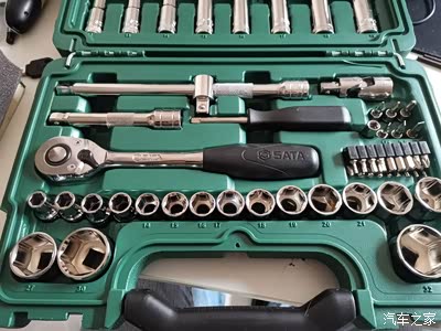

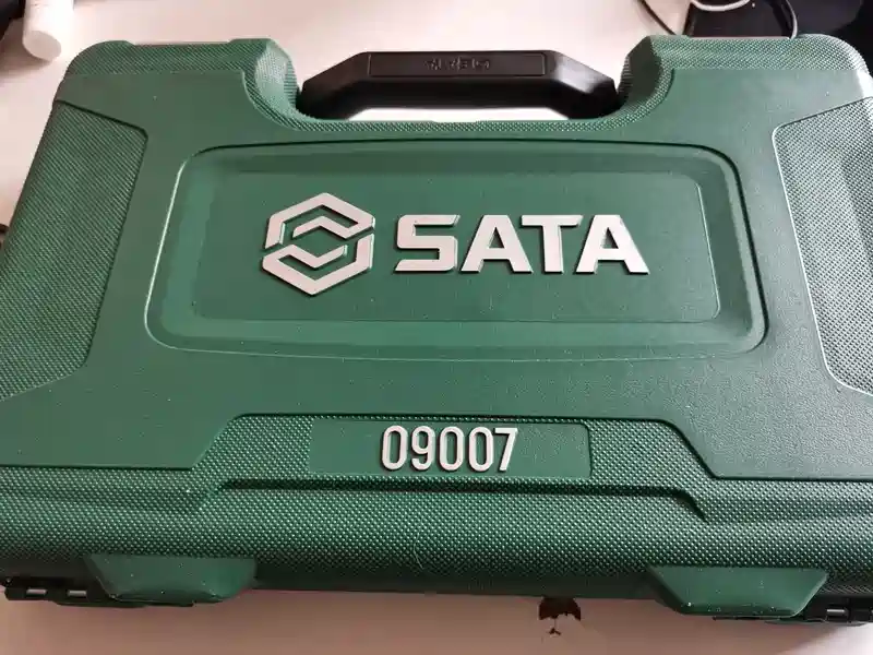

干活有一套好的工具,做起来那是得心应手啊。

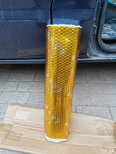

准备工作,购买了4.8平方止震垫,7毫米厚的10平方保温隔音面。

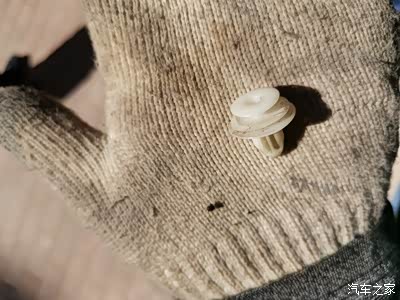

建议动工前先买好卡扣,车子年份久了,很多卡扣一拆就坏。

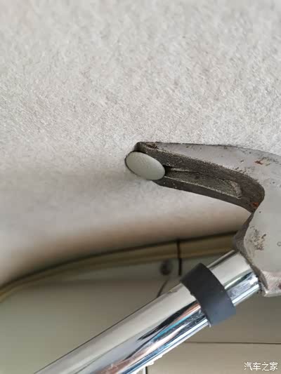

商家送的卡扣起子太差,用榔头一样,反而更轻松。

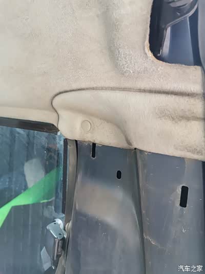

车尾面板拆下里面还有卡扣
中间的也有,拆下后,驾驶室还有隐蔽的,都拆下后整张顶棚才能拆下。

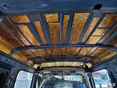

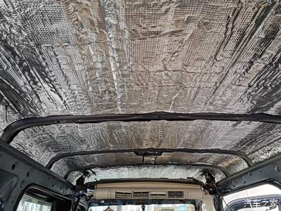

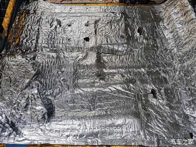

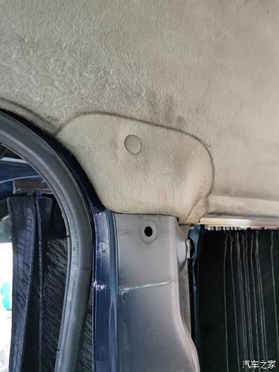

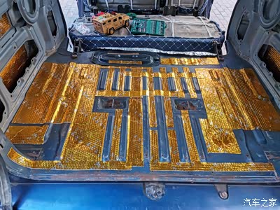

顶棚贴完止震垫,看着简单,真是费工夫。有人说我贴的很不专业,大家看看呢?我也不是用来做隔音第一目的的,主要是当床车做保温。
铺上保温棉,其实也有隔音效果。
拆中间空调的时候注意点,左边的面板里面有空调管道。空调不用拆下也可以拆顶棚,感谢669提示。

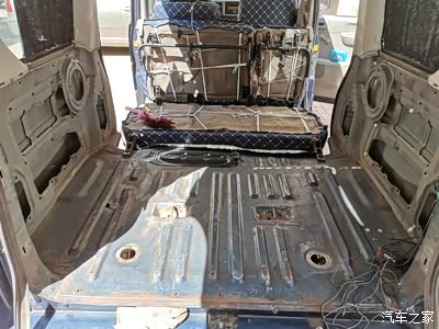

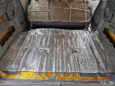

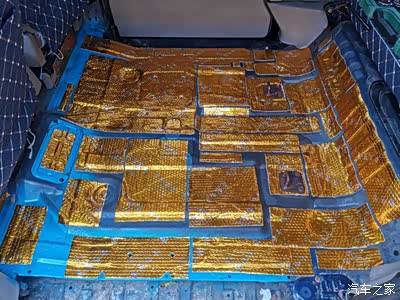

这是中排座椅下面,排水孔全部覆盖掉。
贴上保温棉,座椅锁扣记得露出来。
这种止震垫,买了3卷,一卷得有20斤左右。
后排座椅最好贴了
经历四天,每天做一点点,总算是完工了。

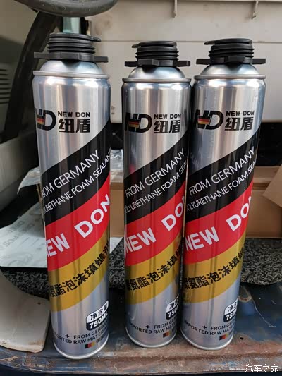

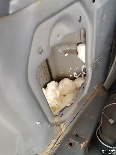

这个填缝剂很贵,3瓶130,一定要买好的,不然会有异味。

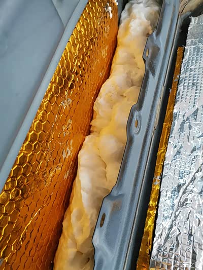

泡沫胶的作用也是保温作用,不见光不用担心泡沫会老化碎掉。其实车内后轮眉里面原厂也喷了一点,只不过量太少了。

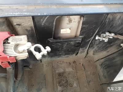

这是电瓶地方的孔,有三个,全部用泡沫填缝剂堵上,声音能小一点。
轮眉上多喷点,有缝。

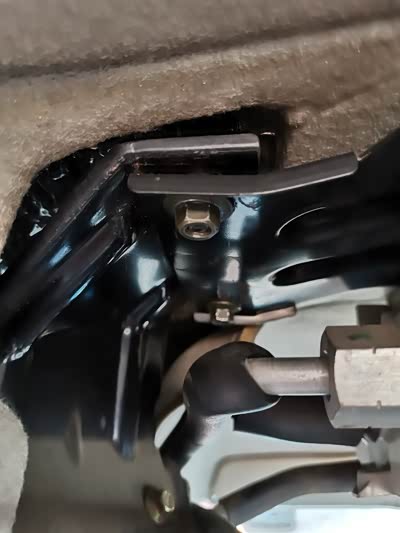

这种卡扣多备点。

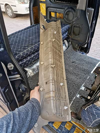

拆这边的门槛板就坏了很多个。
我在顶棚做完以后就在大太阳底下暴晒,车里的温度明显没有那么热了。还有一个更明显的作用,下雨的时候中雨打在车顶的声音可以忽略不计了。

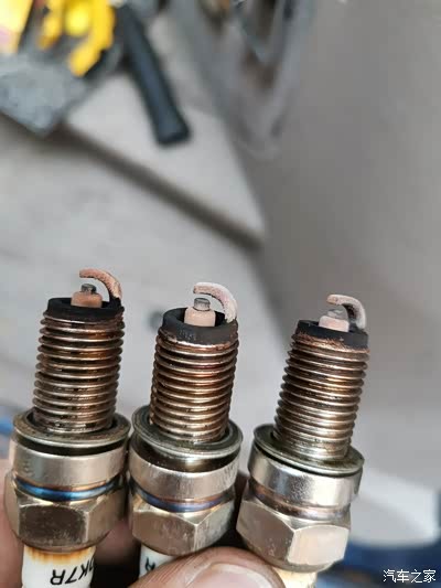

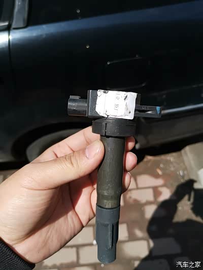

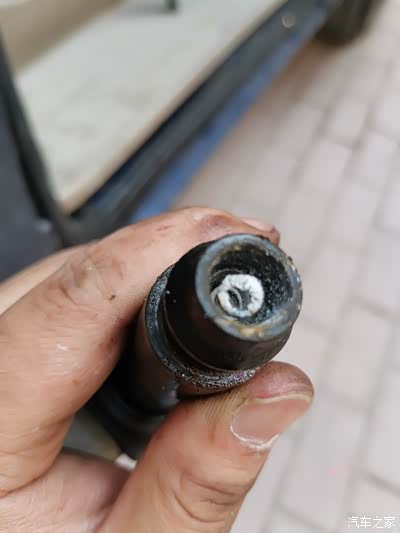

自己动手换了火花塞,发展有一个点火线圈开裂了,里面也烧了。还好这个能买到日立的,自己动手换其实很方便,大家有工具自己搞定吧。
最后,我的发动机经过大修,已经不烧机油,也不漏油。

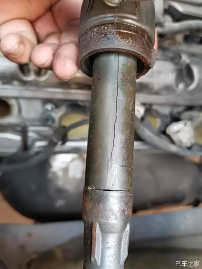

底盘的异响之前换过左前支臂,加上这次换了方向柱下轴后已经没有声音了,板正。
