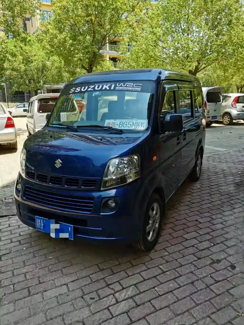

用了八年的四驱浪迪,成色嘎嘎新,
