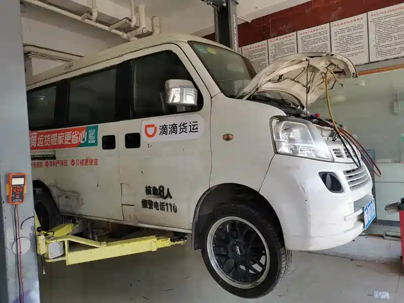

故障简介
高温了,拉缸拉瓦
维修方案
大修发动机,更换发动机内部配件!
大家还记得我同桌的那个浪迪吗?上次换了全车水管,这次修发动机了!
上次修水管的时候,就和他说过气缸垫那里有些漏水,平时开的时候要注意一点水箱里的水,由于没注意车高温了,排气管冒白烟了,不能开了!
上次在帖子里也说过,他的车离大修也不远了,同桌也考虑到自己经济问题,所以上次也没有一起修。

由于我老铁修过我前二个浪迪,已经很熟练了,安装的速度上也快了很多!这下又可以再多开很多年了,我也和同桌说了,该换的都换了,该修的都修了,内饰我也帮你清洗了,没什么弄得了,可以很放心的在路上行驶了!
