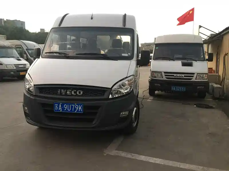

新车和旧车一起合个影吧,再见了得意,
