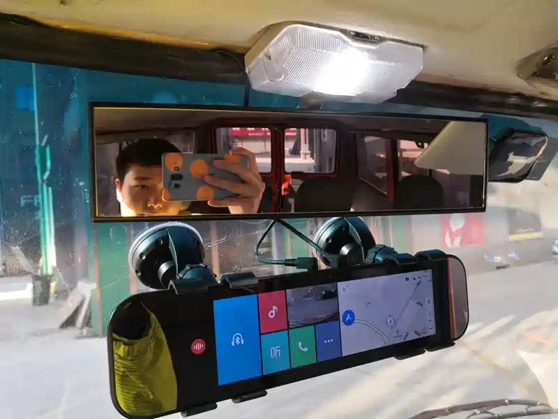

现在市面上有非常的多安卓大屏主机 安卓后视镜之类的产品 刚提车的时候想着不破坏原车电子设备 因为原车看上去是最协调的 所以没有直接选择安装安卓大屏 而是选择了小米旗下70迈后视镜 这款产品单论产品力在许多后视镜里还是比较好用且界面好看的 但是安装在得意上出现了许多问题 比如70迈摄像头的安装 以及后视镜没有该车型的专用支架难以固定 以及后视镜上摄像头的角度等等非常多的问题 毕竟这款产品的设计之初还是用在轿车上

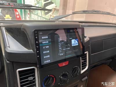

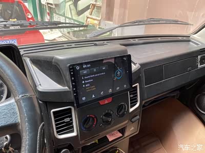

用了一年后实在受不了 最后选择拆下原车收音机 装上安卓大屏 安卓大屏的选择也非常丰富 不过所有安卓屏的结构都基本一致 分9寸 10寸 某某车型专用只是安卓屏的面板是车型专用 而安卓屏本身都是一样的
关于各品牌的安卓大屏选择就从安卓大屏的核心开始了解 国内很多品牌的安卓大屏都是使用的几个大公司推出的主板 比如掌讯 鼎威 诺威达等等 然后各品牌再加以改进 都说掌讯方案的好 所以我也选择了掌讯公版+9寸IPS屏幕
掌讯方案的话其实5 6百块的公版就能买到非常好的配置 和品牌的1000多2000的配置是相同的 比如掌讯3560 2+32G 全网通 带功放带DSP主机也就700-800 当然在得意上不需要这么高的配置 我的选择就是能用能接入互联网就可以了 就选择了一个1+16的双网通 主机+IPS屏幕一共258 在这里还是推荐2+32的 1+16的确实有些不够流畅 追求流畅的话可以选择更高配置的

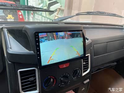

接下来的就是淘宝上购买主机附件 前行车记录仪和后摄像头 主机配置高的可以选择360环影 我购买的行车记录仪和后摄像头都是最便宜的 两样加起来不超过100元

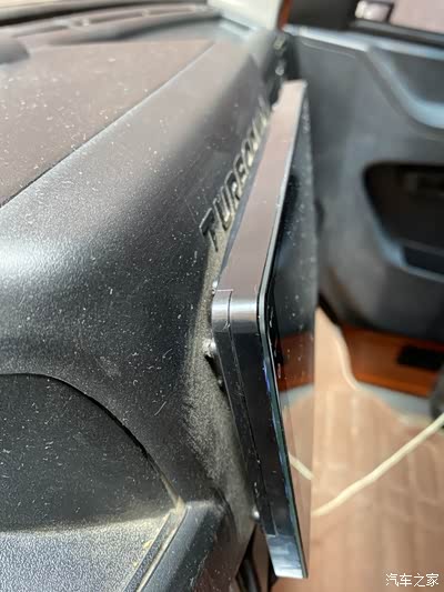

最后就是收货安装 本来还有一个得意专用的面框 100块钱 本着能省则省的原则 拆下原车面板和主机观察了一下可以在原车面板上打孔安装 我个人认为这样比搭配专用面框更美观 最重要还是能省下100块钱 ok安排
找了一个汽美店的师傅安装 收费100 其实得意这种车的安装是很简单的 剪掉原车收音机的尾线 和安卓主机的尾线对接 原车收音机的插头和原车主线插头对接 这样可以不破坏原车主线 然后安装摄像头和记录仪 得意的内饰走线也很容易 其实这安装费完全可以自己动手省下来 究其原因还是因为懒......
双网通的sim卡 买了一个移动的流量卡 可以网易云在线听歌 可以高德实时路况
最后算下成本 主机258 记录仪摄像头+后视摄像头100 安装100 共558

70迈后视镜没有专车支架 只能用通用吸盘支架固定 由于记录仪摄像头的角度 驾驶位看着很累

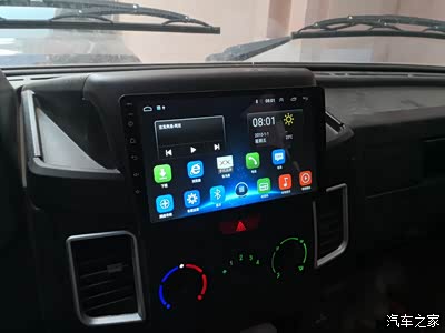

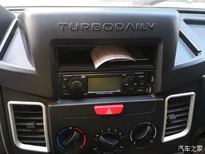

原车的收音机和内饰风格协调一致
掌讯公版的UI界面

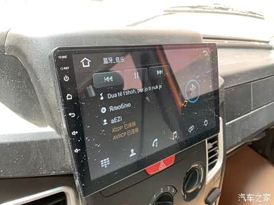

蓝牙连接能显示歌词

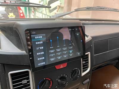

这主机还带功放芯片 装上之后喇叭声音比原车收音机更大更清晰 感觉音质有所提升

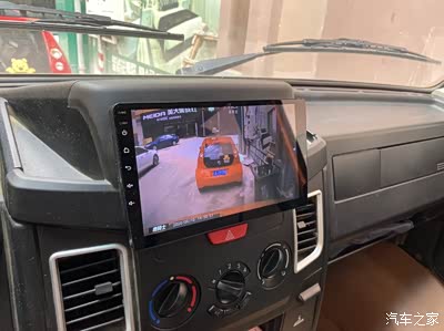

倒车摄像头

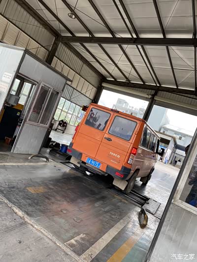

附 首次上线检测 7座两年一检 合格项目都能顺利通过 最后一项刹车左右不平衡 没过 到检测站外面找条空旷的道路猛踩几次刹停 再上线从新检测就达到正常数值了
