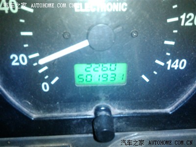

我的A35跟了我4年了,跑了50万公里,发动机就换过正时皮带,底盘,变速箱从来没有动过,总体来说还是很满意的。

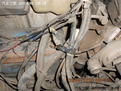

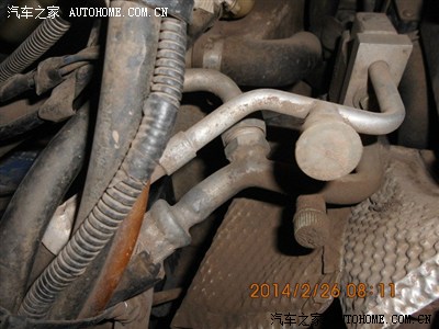

打开机盖,高压管在这里改三通接头,铝焊。
在这里,低压管改三通。

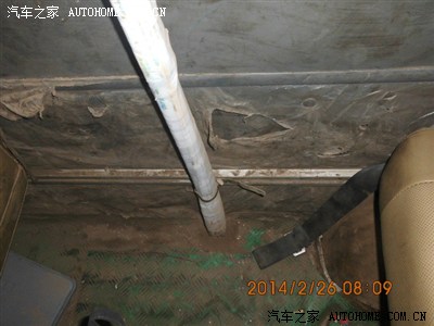

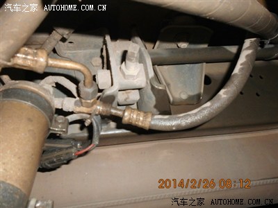

在地板上钻孔,从三通过来的高压,低压管一起从这里穿过来,然后扎好,把孔用胶填好,复原。

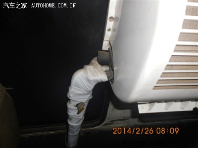

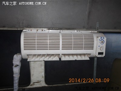

接入蒸发器,管道全部接好后,加压捡漏,没有问题就把管道包好
有接触的地方包好用扎带固定以免过早磨损

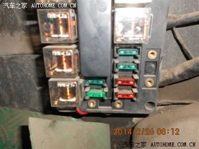

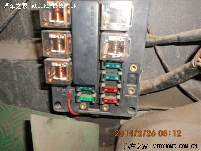

控制线接入前空调控制盒

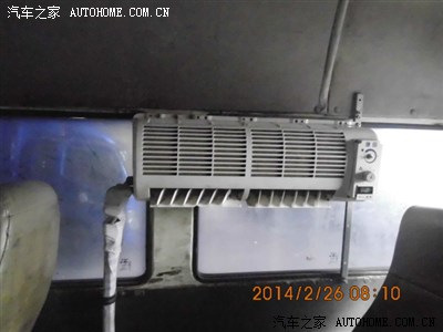

这样,开前空调就可以同步控制后空调了,不用走来走去的开关后空调了,当然,后空调也可以独立开关,免得一个人开车还要开后空调。接下来,捡漏,加注氟利氨,检查各控制开关功能是否正常
好了,全部完成。炎炎夏日就不用担心了
